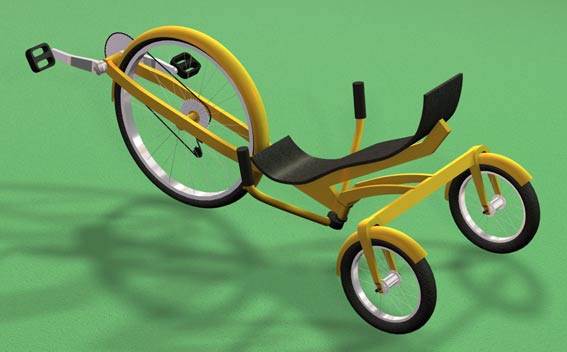

Просматриваю ссылочки в поисках идей для своей хотелки.
По ссылке, выданной EdRymar-ом нашел вот такую картинку (см. вложение)
Очень мне интересным показалось решение передних колес - уход от консольного колеса (чем меньше "уникальных" деталей - тем проще).
Подскажите аналоги для более укрупненного рассматривания с целью понять как это можно сделать.
Ну и плюсы-минусы, кто знает...

Колесо то все-равно получается консольное - эта "вилка" вряд ли ось снаружи сильно поддерживает...

Судя по фотке - там матёрая такая полоса, сантиметров пять-шесть шириной и толщины соответствующей. Даже если люминь (а иначе вес аццкий будет) - всё равно сколько-то нагрузки она держит.

На таком плече и при такой опоре - ничего он не держит - была бы опора сверху, как у вилки - тогда еще можно было бы подумать...

По-моему, чтобы делать такие заявления, надо сначала посчитать.
Плечо тут как раз маленькое - длина оси.

А при боковой нагрузке?

А, то есть если я на сайте новичок, то права высказать свое мнение не имею? Вовсе не обязательно знать тонкости веломобилестроения, чтобы представить, как себя поведет металл. Был бы там уголок или ферменная конструкция - не вопрос. А так - если взять стандартное колесо с 8 мм осью и установить в такую конструкцию - колесо обязательно поведет вовнутрь. Такая вещь может пригодится при использовании в колесе педальной оси - основную нагрузку возьмет на себя внутренняя, толстая часть оси, а внешнюю, более тонкую, будет слегка поддерживать эта скоба.

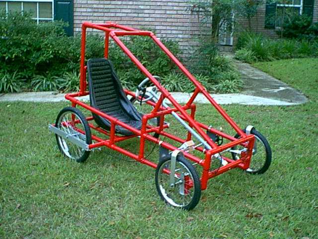

Вот такие конструкции, как мне кажется, намного жизнеспособнее...

А мы не про крепление колес разговариваем??? А, понял - я картинки с ЗАДНИМИ колесами в вилках выложил.... Но вот в соседней теме есть ссылочка на веломобиль СКВАЙР - там схема тоже без консоли - но там как-то сразу вызывает доверие - коробчатая вилка, а не тупо гнутая полоса...
