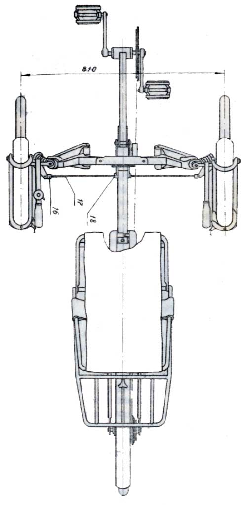

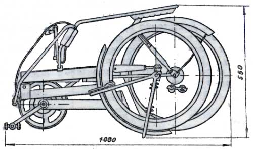

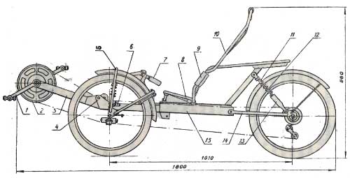

Привет частной компании. Целый год просматривал ваш ( теперь думаю наш ) сайт, знакомился с конструкциями, вообщем набирался мудрости. Время зря не терял. Собрал легирад. Долго делал, почти год. Собирал, чтобы посмотреть на что это похоже. Просто у нас такой техники нет. Короче покатался, получил массу удовольстия и решил сделать трайк. Просмотрел старые заметки из журалов и нашел веломобиль " Комфорт" . Конструкция складная и с подвеской всех колес. Картинки не очень точные. В авто каде померил вроде несложная конструкция. В описании сказано что передняя подвеска мак ферсон с регулируемым наклоном колес. Вот с этой подвеской и проблемы, не могу понять устройство. Может кто то видел этот трайк и поможет мне.
