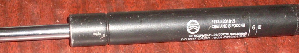

Фотку дверного доводчика хотелось бы, чтоб понять, что это. Еще интересно, что такое на машине пневмопружина, первый раз слышу.
Амортизаторы от скутеров все очень крупные и тяжелые, а которые мелкие - это просто пружины с направляющими.
Привел пример аморта от "калины", на сжатие работает как пружина, если сжатый потянуть - тянется медленно, если отпустить - относительно медленно вернется в исходное положение. Довольно легкий, внутри не масло, а газ, масла чуть-чуть, видимо для смазки поршня. Давление, судя по надписи 6 атмосфер. Вес около 35-37кг полностью придавит шток и не даст ему разжаться. Стальной шток 10мм диам., сталь такая, что резьбу простой леркой не нарезать. Я вообще ничем не смог. Родная резьба дурацкая М6. С другой стороны аморта обычно тоже М6 около 10 мм торчит. Хлипковато это, оторвет как нефиг делать. Корпус представляет собой стальную трубку диаметром 20мм, стенка 1. Сколько их перебрал - все почему-то такие же, наверное на одной линии собираются.
Вскрывал подобный от нивы, отличается в основном большей длиной, кстати 50 атмосферами там не пахло. Надеюсь, эти сведения кому-то пригодятся.

Я бы не использовал эти амортизаторы в том виде, в котором они выполнены - эти амортизаторы просто не предназначены для подвески. Но у них есть хорошо выполненные элементы вроде сальников, поршня, штока и корпуса.
Я бы переделал эти амортизаторы для использования в подвеске велосипеда или веломобиля. Их нужно вскрыть, укоротить под нужный размер, перенастроить поршень, залить масло и закачать газ через предварительно припаянный или ввернутый через резьбу с герметиком и резиновым уплотняющим кольцом ниппель.
Давно хочу переделать, только не боюсь их разбирать - не могу придумать безопасного способа их разобрать. Кто-нибудь пробовал их разбирать?
