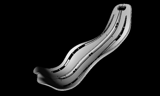

Несколько раз видел на фото сидения с прорезью или жёлобом посредине под позвоночник и копчик (наверное). Видимо для худых и костлявых это может быть актуально. А ещё для сколиозников (?)
Кто-нибудь сравнивал сидения с этим прорезям и без них? Раз европейцы к этому приходят, значит в этом должен быть смысл...
Вообще нужны ли сидения с жёлобом или каждый сам может себе прорезать, кому надо?

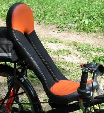

Первое сиденье было мне очень удобно. К тому же я сделал эти черные части сеткой, не потело, как на стоковом.

На втором сидении интересуют не прорези, а жёлоб посредине.
 Заголовок сообщения: Re: Канавки и дыры в сидениях
Номер сообщения:#5  Непрочитанное сообщениеДобавлено: Ср окт 10 2012 14:30
Мне он удобен для "центрирования" на сиденьи - делал на каком-то сиденьи выступ прокладками. И, да, у меня позвоночник кое-где выступает.

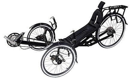

Во ещё нашёл пример, вряд ли самодельный:
Прорезь ослабляет сиденье. Если сиденье делать с прорезью, то нужно компенсировать потерю прочности и жесткости сиденья буртиками по краю прорези.
Не для самостоятельного прорезания, то есть.
Номер сообщения:#9  Непрочитанное сообщениеДобавлено: Вс ноя 18 2012 15:57
В моих новых есть 4 полосы усилений в местах крепления рёбер жёсткости во всей длине, по этому прорезь если и ослабит, то не значительно. Скоро проведу опыты на эту тему
