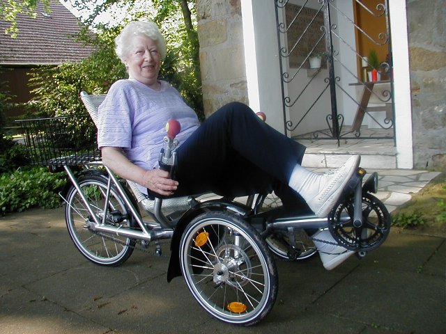

И для высокого и для маленького уже отработаны седушки. У обычного стула угол наклона между сидением и спинкой-97 град. Видишь, как бабка комфортно "рассекает"? А анатомическое только под себя надо делать.
Ещё вариант. Садишься на дамское\широкое\ велоседло, под спину-жёсткую\вентелируемую\ рамочку с боковой поддержкой.
