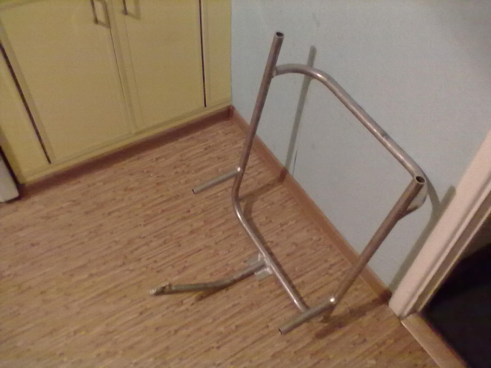

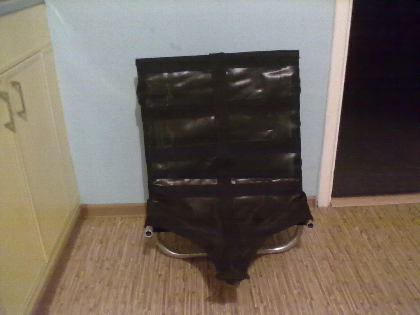

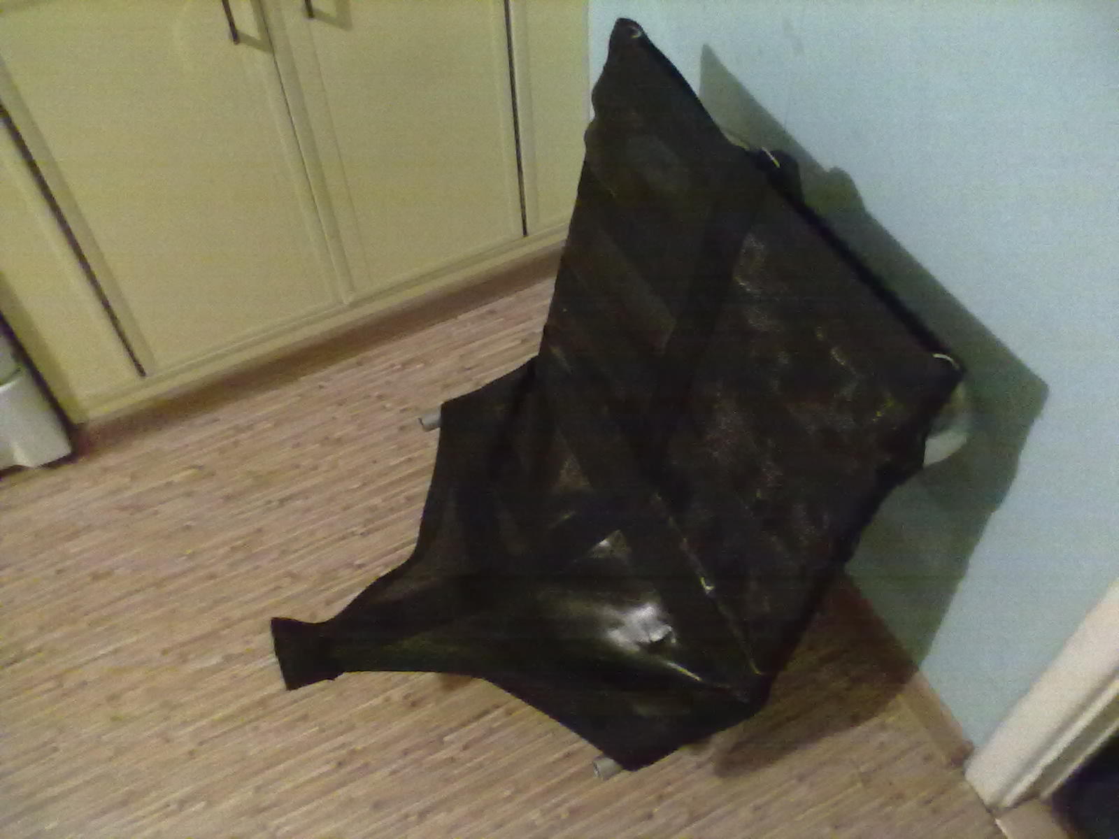

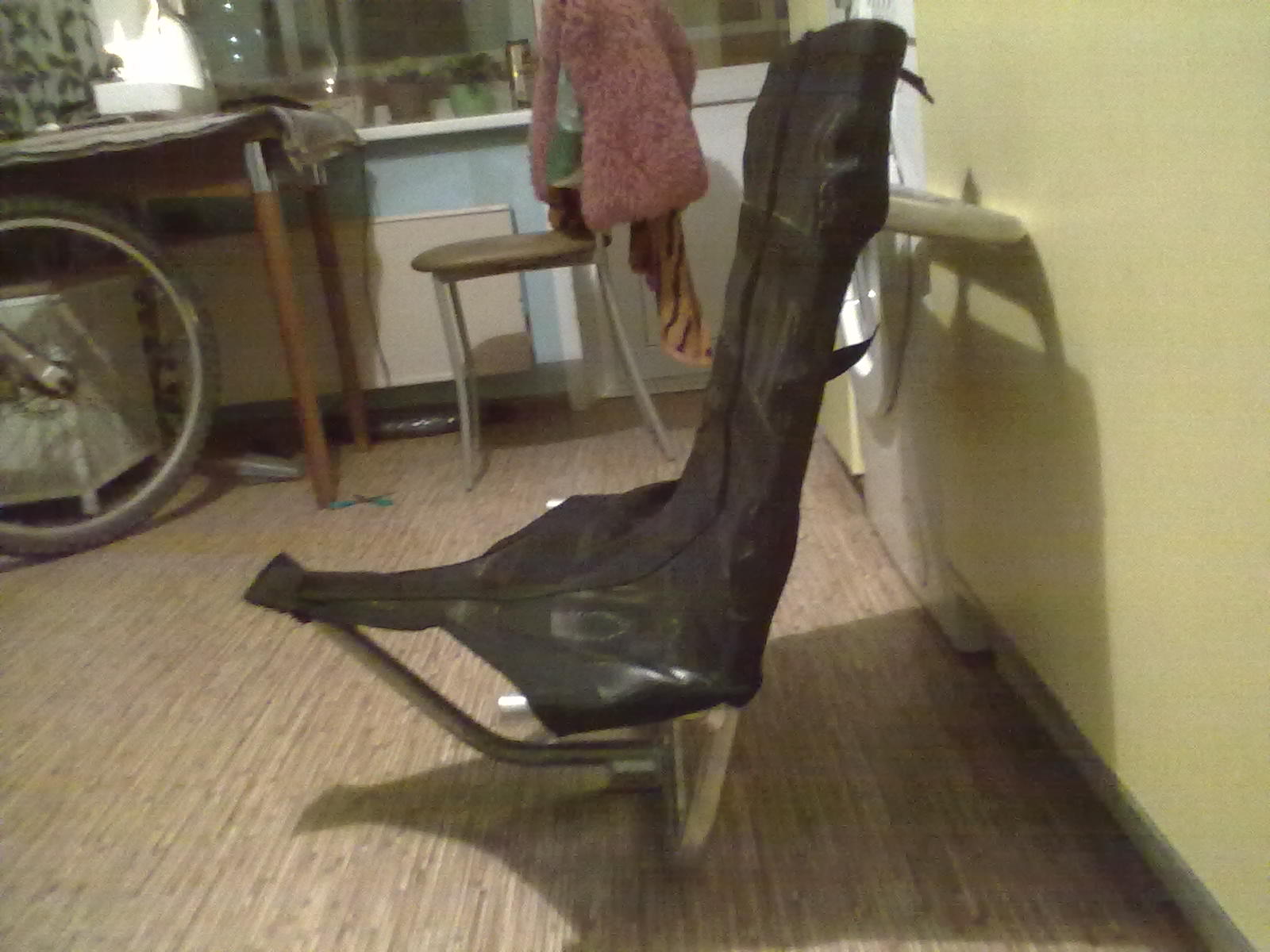

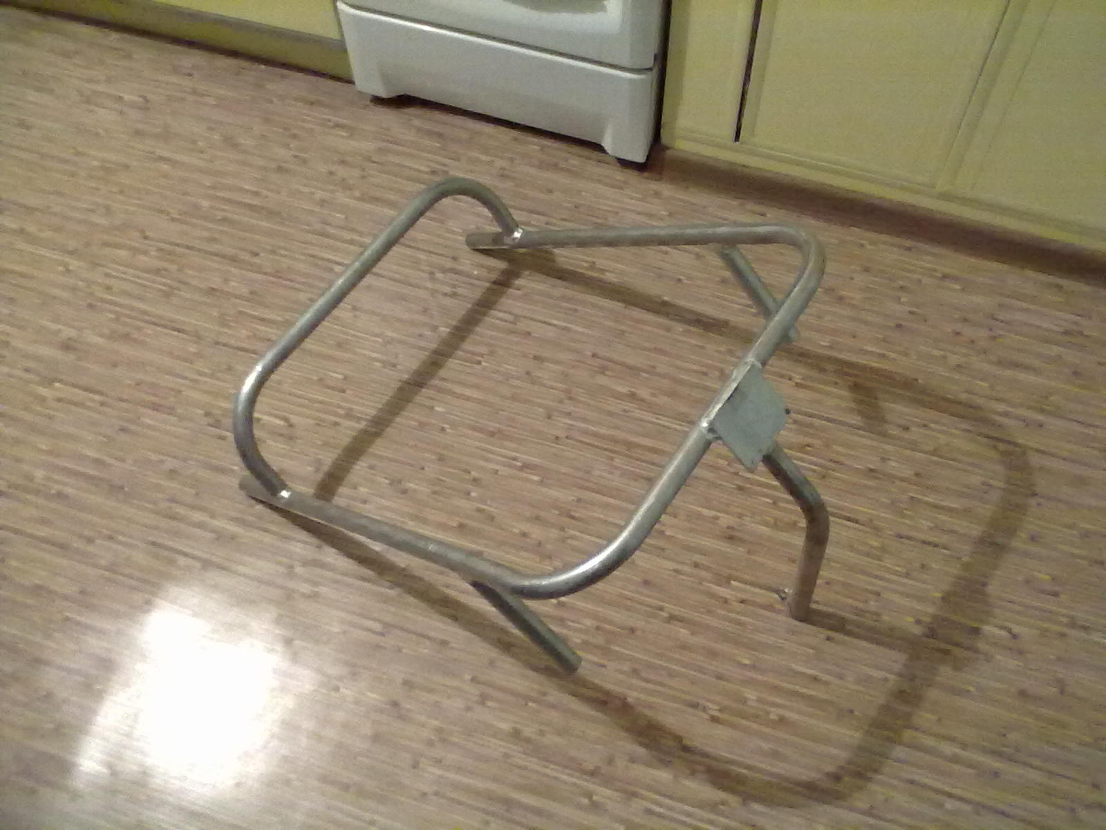

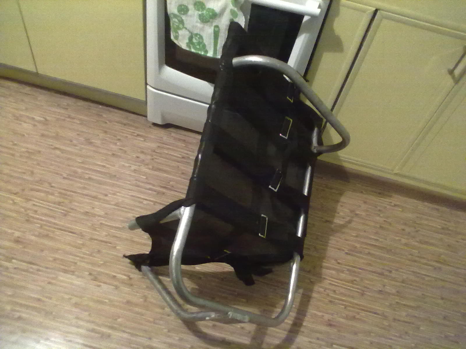

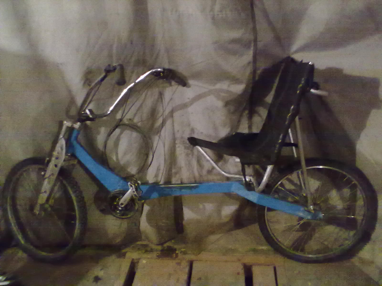

Собственно вот. Решил отказаться от подвески сиденья в пользу "шезлонга" сэкономил около 2-х кг веса. Сидушка получилась очень легкой и офигенно удобной(в статике. На ходу пока не пробовал). Но технологичная и трудоемкая в изготовлении(4 дня делал). немного промахнулся с шириной - можно было смело на 100...150мм уже делать.

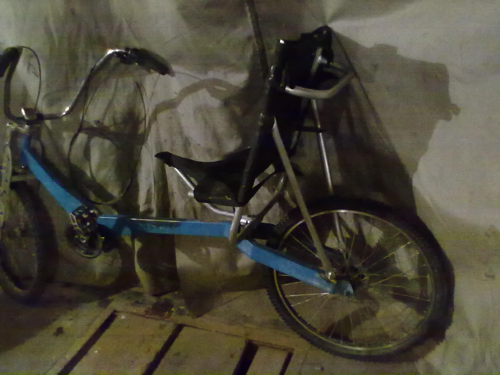

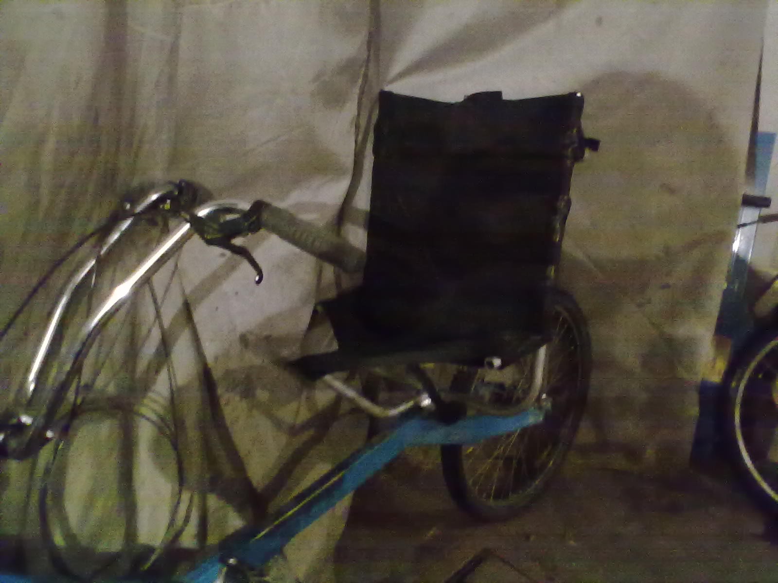

сегодня поставил. сидеть очень удобно, ездить пока не пробовал(трансмиссия разобрана). но уж очень оно огромное получилось, можно было Уже делать сантиметров на 15.

Все будет ясно после того, как трансмиссию соберу. Не исключено, что подвеска с амортизатором обратно вернется. ширина сиденья - 500мм, можно было сделать 350...400мм. Я просто боялся, что буду лопатками об трубы биться, поэтому сделал с запасом, но как оказалось запас слишком большой.
Добавлено через 6 минут 14 секунд:
В конструкции использованы алюминиевые трубы АМГ-6 диаметром 25мм. Какой-то синтетический сеткообразный материал, что это не знаю, нашел в мусорном контейнере около подъезда, испытания показали, что он достаточно прочный. и стропа шириной 60мм, ее пришлось купить - в контейнере не было.
