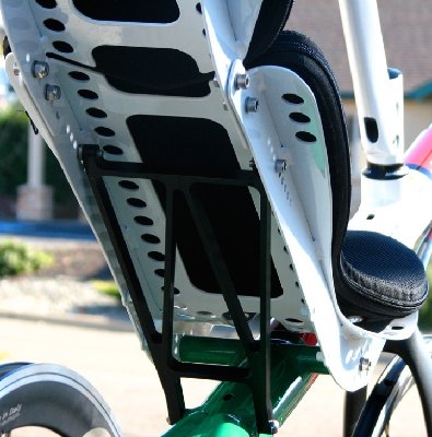

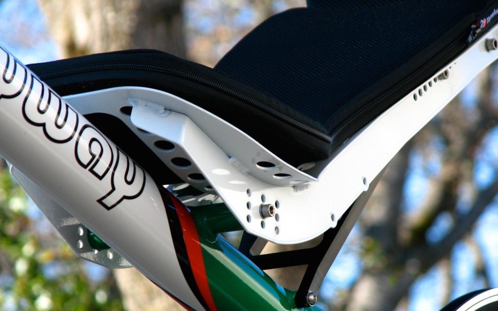

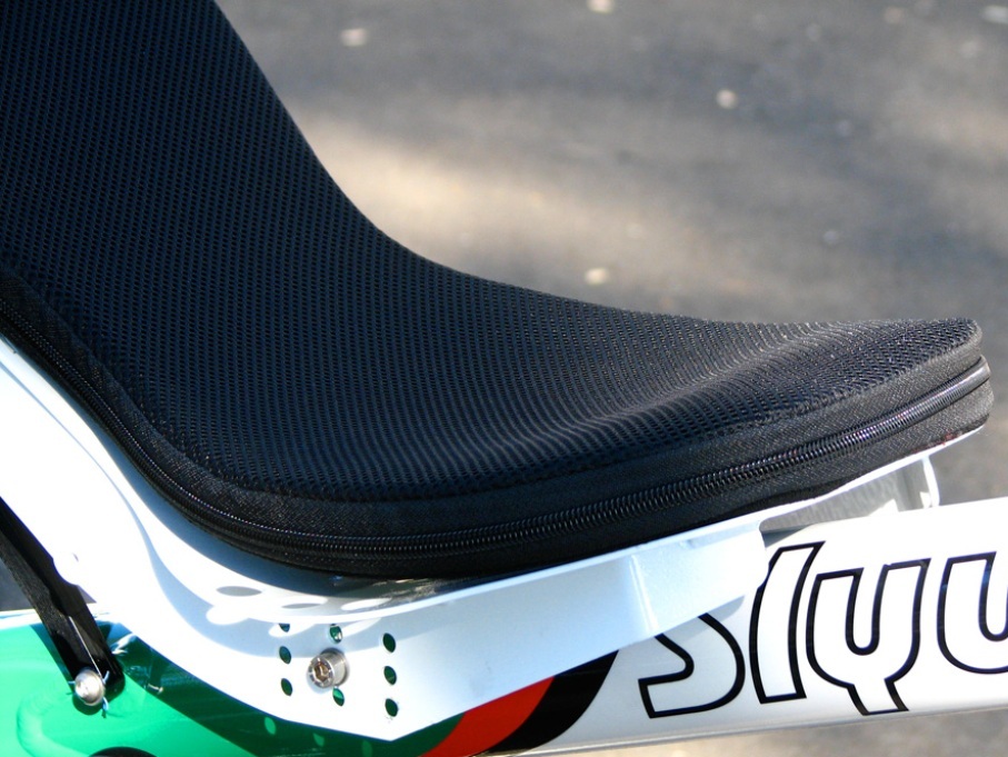

Вот ещё основа для сидения, конкурент Bahchettaм
http://www.slywayprojects.com/image/seat-01.jpg
Добавлено спустя 5 минут 36 секунд:
А плексиглас - это отгстекло, при чём оно тут?
Легко гнётся под профиль спины, сверлятся отверстия для вентиляции,
далее поролон, кожа... Для большей жёсткости усилить металлической
рамкой. Не на много тяжелее фанеры...

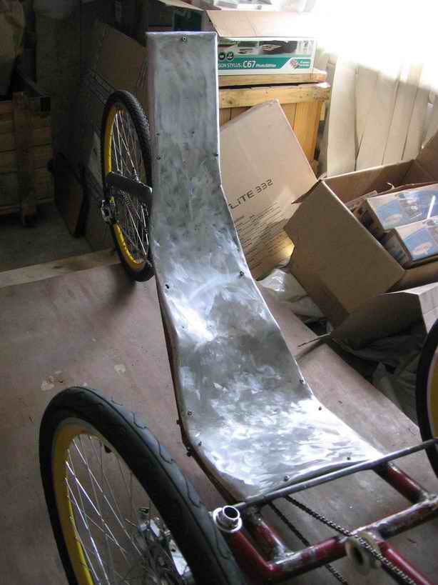

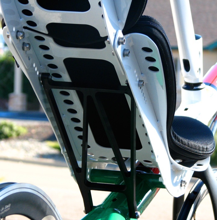

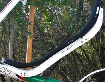

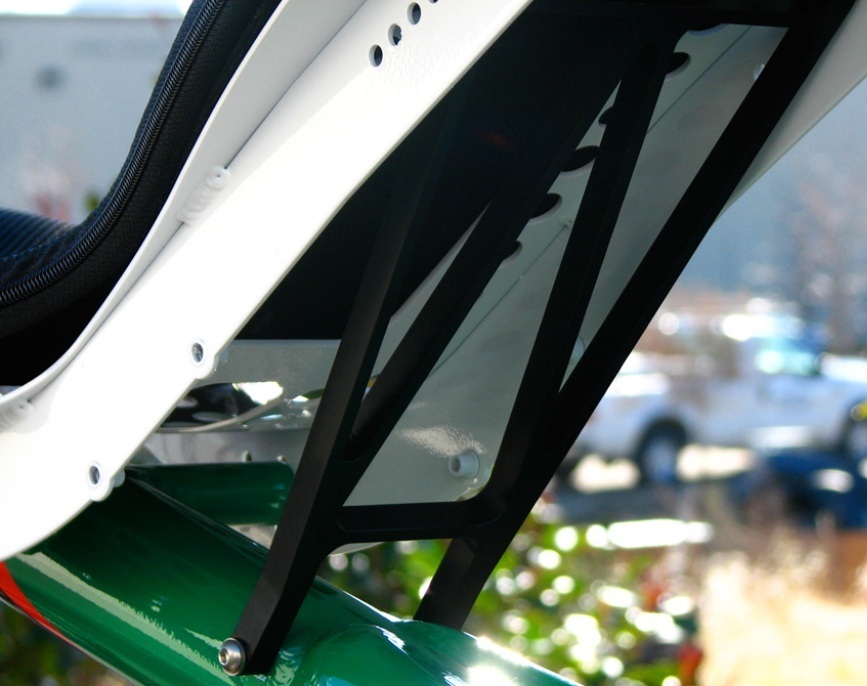

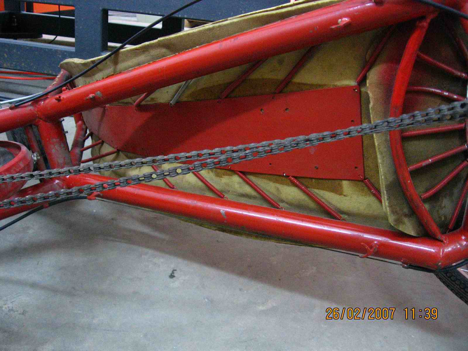

Предлагаю сидение для туризма. Ал. пластина растянута пружинками между каркасом. Проверено временем. На новой переделке отказался в пользу Ал выколоченного сидения. На пружинах проседает задница и цепляю цепь. Пришлось сделать жестким, так четко держаться зазоры. Как будет ездить?.... Не знаю....

Во-во. С помощью молотка и какойто матери.

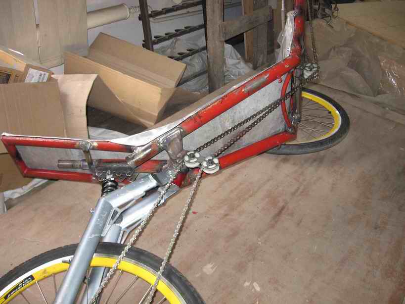

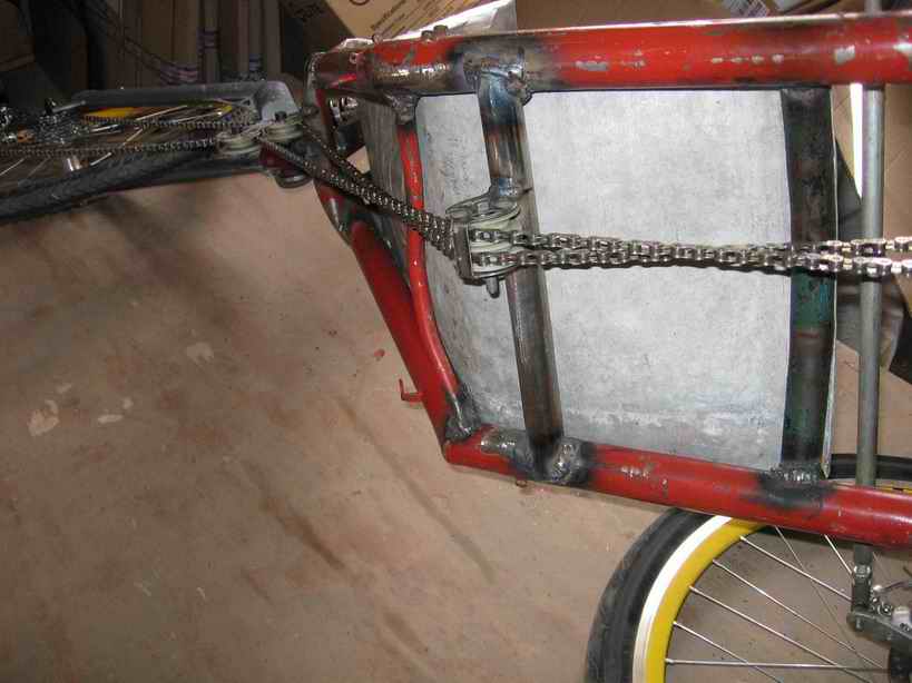

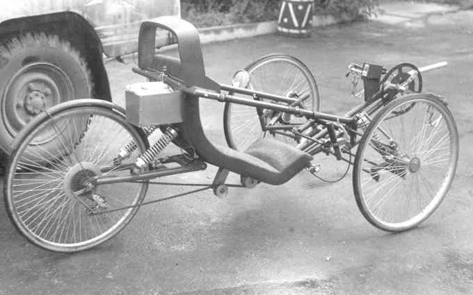

Сначало было "слово".... Короче... Сначало был однотрубный трайк, затем хотел поставить тормозза на передние колеса.... Вообщем сделал новый веломобиль. Видел идею, где сидение совмещалось с самой, понравилось, получил что видно на фото.Есть свои плюсы.
Комментарий к файлу: Брал за пример построение рамы.
 Заголовок сообщения: Сидение
Номер сообщения:#16  Непрочитанное сообщениеДобавлено: Вт июл 22 2008 00:34
Еще не взвешивал. Не приварил рулевую колонку. Срезал при абгрейде. Ну где то 25-30. Тяжеловат. Одно "железо".
Про сидение. На старом были узлы складывания (как на "аисте") плюс отдельно сидение, убрал узлы, добавил трубу, интегрировал сидение. Получил те же кг. Все доварю = взвешу, самому интересно.
