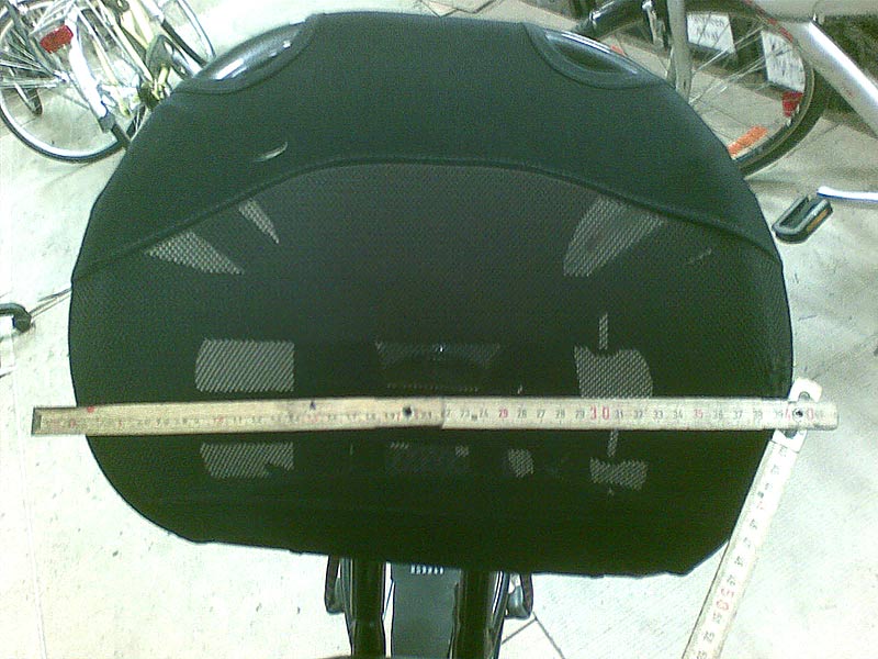

Мне надо спинку для совсем сидячей посадки.
Добавлено через 1 час 45 минут 38 секунд:
Какая рекомендованная ширина спинки?

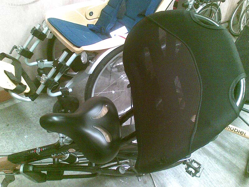

Если посадка вертикальная, то главное упор под поясницу. Мне нравится на "Gazelle", сидишь как в "бумере". Примерно 400Х400 мм.

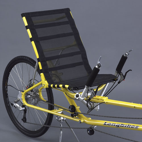

Интересно, как натянуто это сиденье?
 Заголовок сообщения: Re: Каркасная спинка для вертикальной посадки
Номер сообщения:#8  Непрочитанное сообщениеДобавлено: Вт сен 21 2010 09:14
стропами с пришитыми липучками
Номер сообщения:#9  Непрочитанное сообщениеДобавлено: Вт сен 21 2010 10:27
у меня есть такая стропа. вырежи "профиль" давай размеры соберу и прошью.
Номер сообщения:#10  Непрочитанное сообщениеДобавлено: Вт сен 21 2010 10:31
А липучки держат натяг?
Номер сообщения:#11  Непрочитанное сообщениеДобавлено: Вт сен 21 2010 10:44
ну, на фото же держат
Номер сообщения:#12  Непрочитанное сообщениеДобавлено: Вт сен 21 2010 10:58
Ты уверен что это липучки, а не стропы с карабинами?
Номер сообщения:#13  Непрочитанное сообщениеДобавлено: Вт сен 21 2010 11:19
Не липучки
Покрупнее
Еще несколько крупных планов здесь
Номер сообщения:#14  Непрочитанное сообщениеДобавлено: Вт сен 21 2010 13:37
я этих сидений перевидал и со стропами, и со стяжками, и с чем только не было
с липучками не было, но почему бы и нет?
Номер сообщения:#15  Непрочитанное сообщениеДобавлено: Вт сен 21 2010 13:48
липучки просто сорвёт через некоторое небольшое время.
Как срывает зубцы ремня у спинки "денди"
Номер сообщения:#16  Непрочитанное сообщениеДобавлено: Вт сен 28 2010 11:42
Нет, ребята, скорее всего липучками просто концы ремня приклеиваются сами к себе чтобы не болтались, а вот основной натяг делается замками (в Денди изначально тоже были пластиковые замки, которые ломались, потом перешли на самодельные стальные двухкольцевые замки).
Кстати, зубья у ремня рвутся, скорее всего из-за того что площадь перекрытия у его концов маловато. Но в любом случае, эту систему мы больше использовать не будем.
