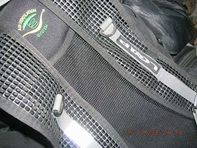

Вообще-то у меня вопрос, что за сетчатый материал применяют для кресел типа шезлонг, много фоток видел, он такой полупрозрачный. Наверное, очень легкий. Сиденье надо делать, а в голове туман :-)
Номер сообщения:#2  Непрочитанное сообщениеДобавлено: Пт окт 07 2005 05:28
Для вентилируемых сетчатых сидений (mesh seat) используется нейлоновая сетка с покрытием PVC, т.е. поливинилхлоридом. Натягивается она на каркас из алюминиевых трубок.
Я видел на зарубежных бентах два вида сеток, оба представлены на моем рюкзаке 8)
Отечественных аналогов пока не подобрал.
Собственно, из опыта бентостроителя, какая фиг разница - ставь что есть, по ходу дела съапгрейдишь!
