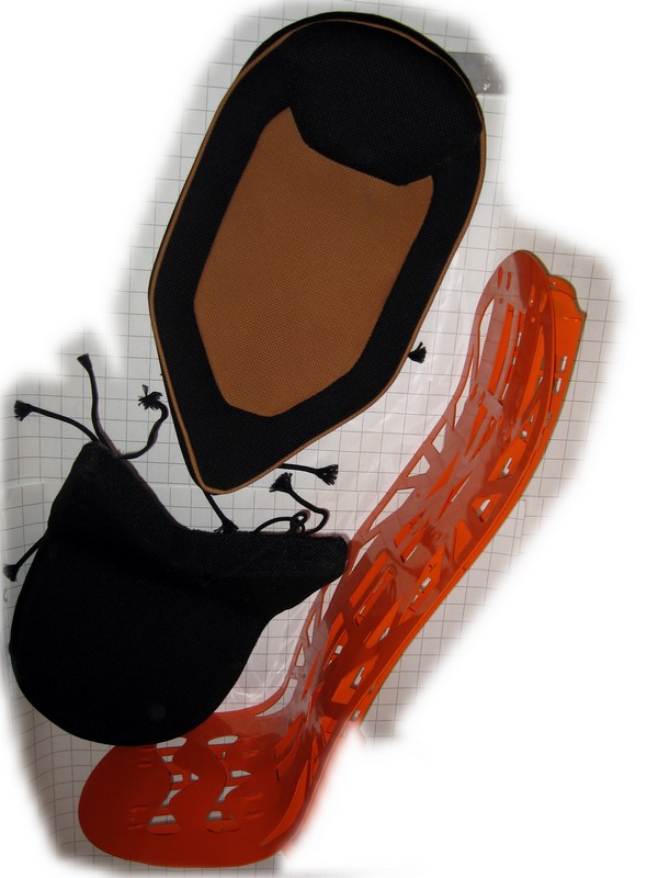

Alu 8)

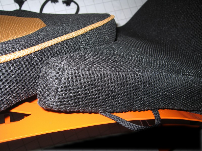

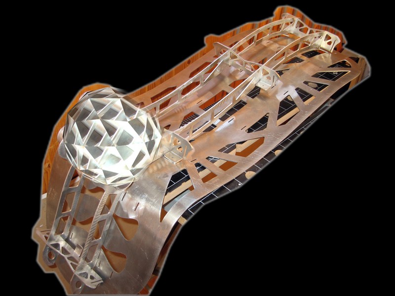

Весит 3 кг. с мягкой накладкой.
Это я сам спроектировал, на лазере все детали вырезал (в смысле заказал из материала изготовителя). Далее сам отвальцевал алюм. накладку, собрал на заклепках. Отдал прихватить шипы сваркой, затем отдал покрасить порошком.
Цена вырезки на лазере с материалом - 2600 руб., сварка ~1000, окраска что-то типа 300-400 (все детали покрасили за 2000)...

Проектирование действительно заняло время. Но это было чрезвычайно интересно...
Транспортных расходов (кроме пары литров бензина) не было.
На сборку потратил полдня. Вырезали на лазере минут 30. Порошком - сегодня утром отдал, вечером получил. Сварка - аналогично.
Время ... Оно у меня есть.
