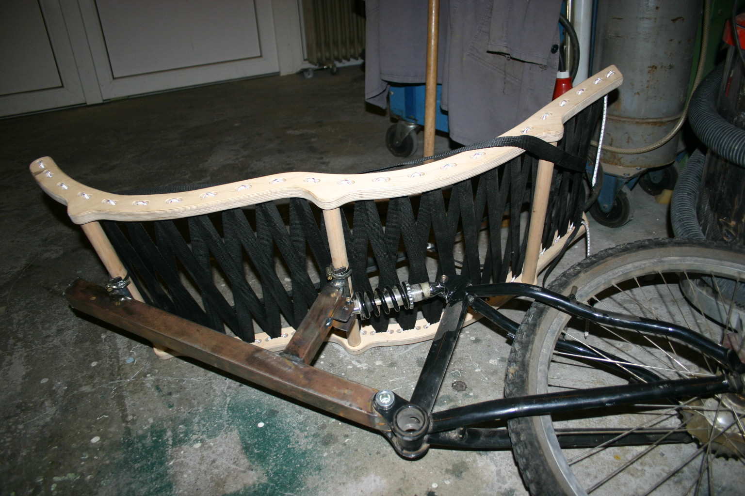

Вот не плохой вариант изготовления сиденья. Повторяемость 100%.
Взято из ссылки выше.
Номер сообщения:#16  Непрочитанное сообщениеДобавлено: Пн июл 13 2009 10:55
Вот ещё:
Где достать такую ленту и как её нашить на ткань?

Обычная стопа или корсетная лента. Эти блестящие колечки - это и есть люверсы.
Все продается в любой Иголочке, можно также поспрошать в туристических магазинах.
Складываешь край ткани втрое, накладываешь корсетную ленту и прошиваешь края, потом пробиваешь люверсы.
