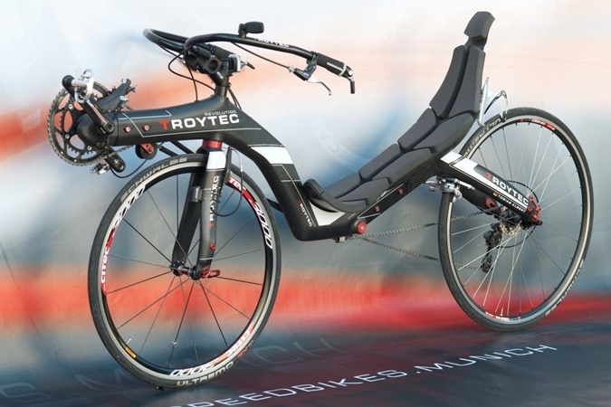

аналог материала что у Troytec на сидение сегодня случайно обнаружил в магазине торгующим авто красками, он в самоклеющихся листах, правда тоньше по толщине, используется при тюнинге авто как шумоизоляция.
