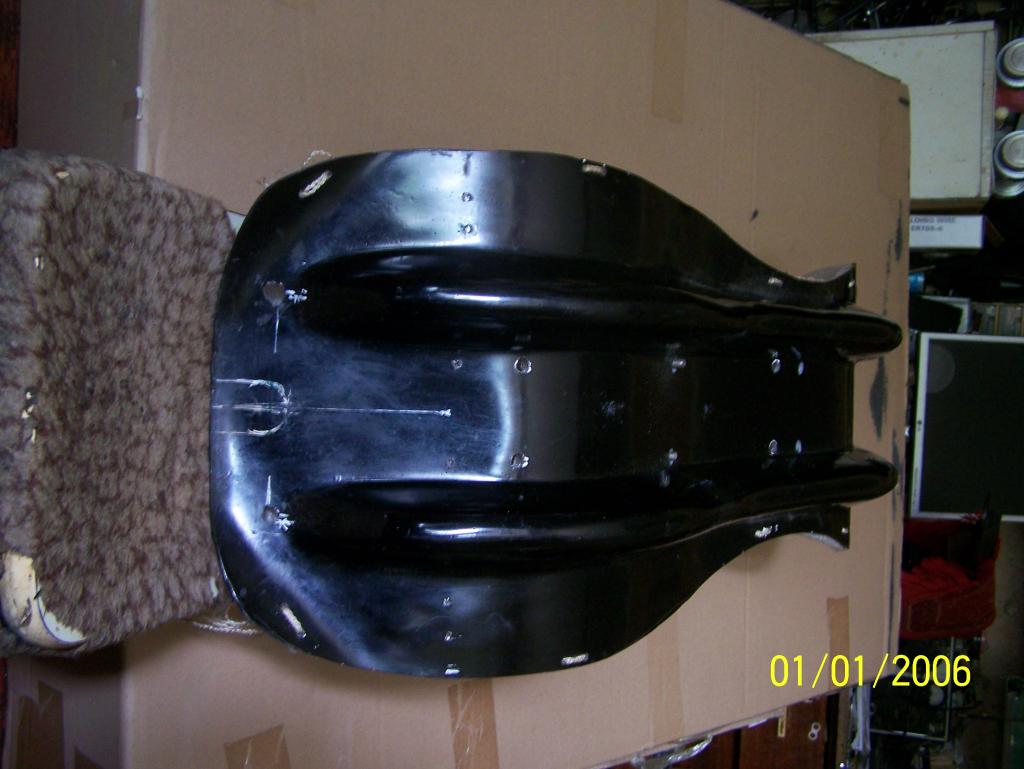

В моём кресле (Ганшина) есть 2 (по бокам) тунельных ребер жёсткости, и если открыть их спереди и снизу, и насверлить отверстий по поверхности прилегания, то всё получится.
Конечно же, если ещё и эпизодически привставать, что более эффективно.
За это сообщение автора Mazur4ak поблагодарил: Sofabike (Ср июл 27 2016 14:30)

Кресло с двумя тунелями:
Комментарий к файлу: Вот это кресло.
Кстати, не факт, что они внутри пустые - скорее всего там формообразующий наполнитель, что-нибудь типа пенопласта.
Да, 100%. Но он растворяется ацетоном на ура, если пена полистироловая, а не полиуретановая.
Воообще-то уже есть кресла именно с центральной "ложбинкой" под позвоночник. Достаточно сделать дырку в днище и приделать "воздухозаборник".
