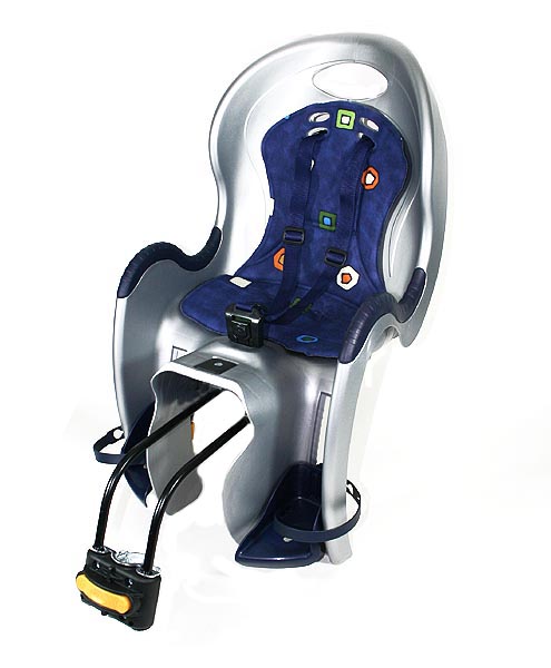

возможно готовое изделие.
Детское велокресло. У многих из них основа - стальной П-образный стержень, крепится к подседельной трубе. Кресло конечно придется выкинуть или сильно уменьшить :) .

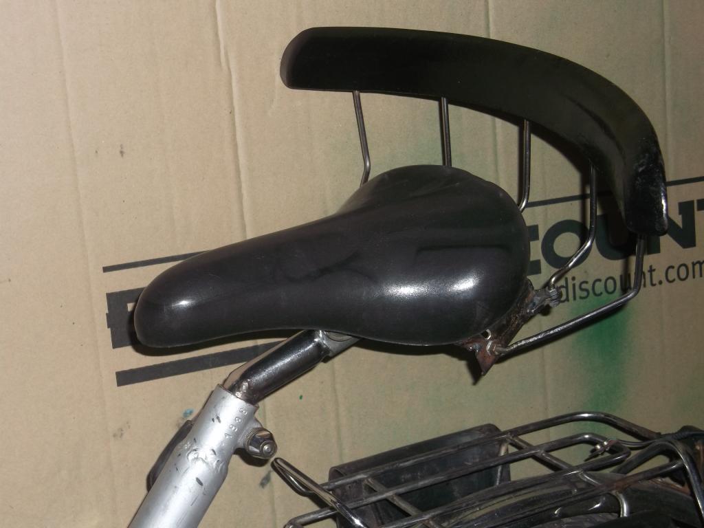

Для детского делал так:
это подголовник от иномарки (на разборке за 100 руб.) + кронштейн из Оби (немного по месту выгнут).

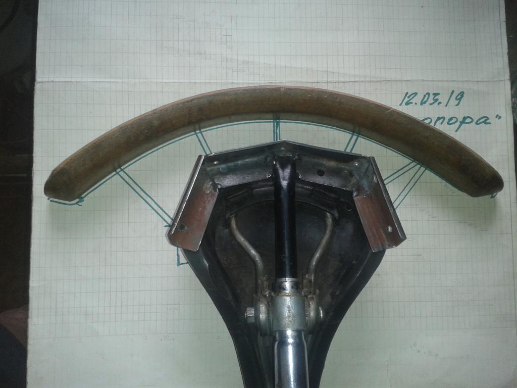

МОЙ вел "СИНДРОМ"уже изменил, частично, свой облик- стал электро велосипедом, перекрашен, сменился руль и главная передача. А сидуха на подходе. Нету спинки, и не надо, потому что посадка более спортивная. Но так хочется ягодицам во что-то упереться. И был случай, когда мешочек с яблоками (на чоппере) разместился на весь багажник, вплоть до сиденье. (Я об этом уже писал). И я ощутил этот груз с непередаваемым комфортом.
Но чоппер был сбит наездом, а в запасе на стапеллях был "Синдром". Вот для него с большими трудностями, изготовляю подседельник, взяв за основу часть спинки от стула.
Добавлено через 13 минут 14 секунд:
ПОДСЕДЕЛЬНИК, рама из гнутых уголков, силовая труба ф18, стойки к подседельнику стержни никелированные ф5, пять штук. Высота над седлом 50 ...70 мм.

Что на сегодня? Оказывается, что 3 стойки завести не удаётся из-за кривизны образующей рамы.
Сейчас нарезаны резьбы с обеих концов. Нарезана резьба и в отверстиях спинки (крепёжные). Так что крепёж будет резьбовый, а не сварной. Это даже проще при вариантах исполнения. Уже садился, ввожу коррективы.

Спинка на седле, вернее, упор нижней части тела. Удачно придала солидность этому месту. Это на "Синдроме-электро". Ждём тепла и без ветрия, чтобы прокатиться.
См. сооб. 25.
Подседельник- сварная рама. У меня- из 3-х сегментов (кусков) из облегчённого стального профиля (гнутого уголка 22х22 мм). Но можно и из цельного уголка с зарезами на перегибах, где части накладываются. Там есть возможность их склепать. А силовая труба зарезана пол уголок и сплющена, тоже может быть склёпана.
Дано сообщение по мотивам темы.
Зачем полседельник? Как дополнение к комфорту. Иногда при перевозках на небольшие расстояния (например, колесо в руке или длинномер) приходится управлять одной рукой. Вот тогда (в моём варианте посадки) тело смещается назад и достигает этого упора, чем улучается некоторая стабильность управления.
