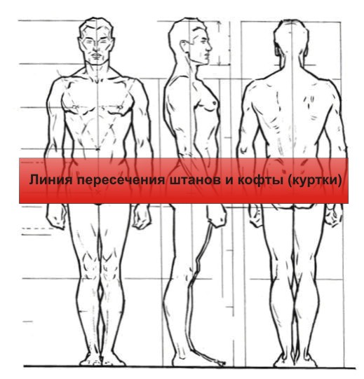

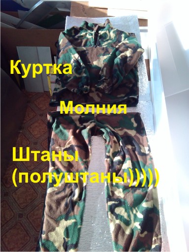

Сшил костюмчик - комбез специально для велотуризма.
Задача была такая: минимальный вес и максимальный комфорт.
Проблема у обычной одежды такая: штаны надеваются до талии, а кофта должна быть ниже попы и по этому расстояние от талии до паха утеплено двойным слоем одежды (см. красная линия на рисунке). Получается, что этот участок тела охлаждается меньше, а следовательно - больше потеет. А если еще трусы одеть! :lol: При езде на лежачей технике, если кофта не заправлена в штаны, то ее может заворачивать ветром ну и в плане аэродинамики можно спросить Модулятора :)
Костюм такой:
Кофта ниже попы, по кругу снизу вшита молния. При езде на велотехнике сперва замерзает туловище, так как мышцы ног всегда в работе и разогреты и первым делом нужна кофта. Когда начинают замерзать ноги, то я пристегиваю штаны. В штанах тоже по кругу вшита молния, но отдельно их использовать нельзя, так как они по высоте на уровне паха. Да и не возникает такой практической потребности, разве что туристы - водники сказали бы спасибо (они любят сплавляются в флисовых чулках :)
Плюсы и минусы:
Плюсы: снижен вес одежды (отрезана часть штанов :lol: ) , ликвидирована проблема зоны двойного утепления и ... не потдувает!
Минусы: штаны без кофты не одеть (ну разве только поугарать после выпитого :mrgreen: )
Предназначение: Второй, утепляющий слой одежды после термобелья, но может использоваться как первый и основной.
Костюм испытан и мне понравился :)
Думаю, что такой крой уместен и для лежачей техники, только я бы утеплил дополнительным слоем ткани фронтальные (продуваемые) участки.
Добавлено через 12 минут 58 секунд:
GEK писал(а):
макет сиденья стоит на веломобилетренажере.
Ну и как там с потением спины, удобством и т.д.?
Удобство нормальное. Но это понятие относительное, например: я сплю на ковре вместо кровати, а ковер на полу и мне удобно :)
В плане вентиляции сказать ничего не могу так как на тренажере я ни куда не езжу :lol:
Если серьезно, то надо проводить ходовые испытания
За это сообщение автора GEK поблагодарил: O-Witte (Пт ноя 08 2013 17:37)

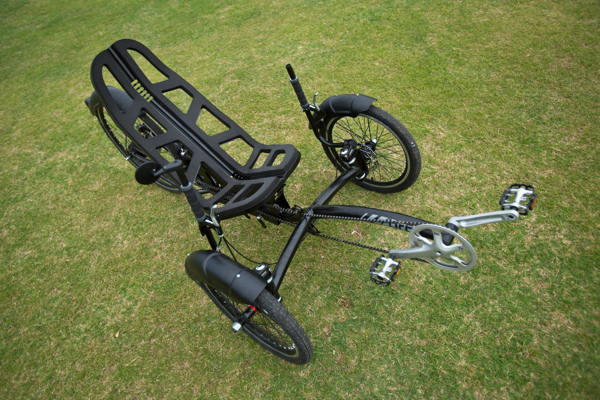

Случайно попалась модель трайка из раздела "как делать не надо", но сидение интересное
http://www.spicytec.com/2013/01/ur6-tri ... anari.html
 Заголовок сообщения: Re: Ещё один способ уменьшить потение спины на лигераде!
Номер сообщения:#73  Непрочитанное сообщениеДобавлено: Пн ноя 11 2013 19:15
Володя, а почему "как не надо"???
Номер сообщения:#74  Непрочитанное сообщениеДобавлено: Пн ноя 11 2013 19:21
:lol: ну пусть еще кто-нибудь покритикует, а то получается, что я превращаюсь в тотального засирателя любых конструкций :lol:

А мне тоже интересно. Объясни, что там не так, пожалуйста.
Потому, что в районе ягодиц, как раз там, куда надо упираться, дыры в спинке.
Номер сообщения:#78  Непрочитанное сообщениеДобавлено: Пн ноя 11 2013 20:49
Нет! Сидение как раз интересное, а вот вся остальная конструкция мне не нравится, вернее как сделаны некоторые узлы.
Номер сообщения:#79  Непрочитанное сообщениеДобавлено: Вт ноя 12 2013 01:08
1.
70% поверхности в таком варианте не вентилируется
в предложенном мною варианте вентилируется 99%
2.
В этом варианте нельзя регулировать и закрывать подачу воздуха
3.
Здесь неравномерное охлаждение, как в автобусе, мёрзнут те кто у двери...
Номер сообщения:#80  Непрочитанное сообщениеДобавлено: Вт ноя 12 2013 01:38
Электровело
1. Что Вы предлагали мне неизвестно, а домыслы строить по картинке, это как спорить о вкусе устриц их не попробовав.
2. Ваши домыслы и не очевидная необходимость упомянутого.
3. Опять о устрицах?
В декабре, если все сложится обкатаю такое сиденьице, вот тогда и поговорим об устрицах.
И вообще ребята из Inspired Cycle Engineering уже не первый год строят отличные трайки, а вы им противопоставляете аналог их сидения 2011 года только рассверленного вами для лучшей вентиляции. Думается у них было достаточно объективных причин отказаться от старой модели в пользу новой, которую они впрочем уверен обдували в виртуальной аэродинамической трубе, и даже печатали на 3D- принтере, прежде чем запустить в производство.
