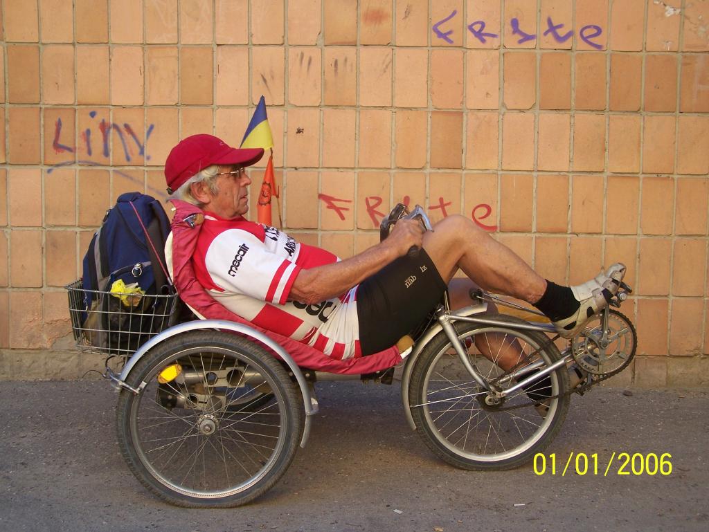

всё проще:
Философия простая- от хорошего к лучшему. Кому то и на подоконнике удобно.
Глядя на ваше сиденье я ужасаюсь, что спина в нем согнута "колесом".
Специально выложил своё на фоне застоя. Сядьте у стены под углом и сделайте фото. Вы увидите "дугу" от плеч до ягодиц с малым прогибом меж ними. Всё просто и без страшилок.
Добавлено через 19 минут 1 секунду:
Ещё раз (повнимательней), разговор о новом, о заплечниках. Сложнее сделать, но зато приятно всему телу. При том, в моё сиденье размещались индивидуумы разной комплекции. Фактически, от ягодиц до плеч, величина в разнице не большая. У меня рост 165, а у Вас 180, то разницу делим пополам: (180-165):2=7.5 см, придётся добавить внизу до моего варианта сиденья.
Добавлено через 9 минут 14 секунд:
Фото из архива:
Добавлено через 3 минуты 45 секунд:
Примечание: фото 2016 года. Не настроенная дата.
Комментарий к файлу: Веломобиль "Диагональ", я в ложементе сиденья.
