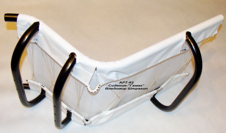

Я чего-то не могу понять: вам что хватает пенки или коврика для ванной в один слой на жестком и далеко не эргономичном сиденье (ну невозможно ведь сделать усредненную форму, чтобы подходила под любую задницу)?
Для того чтобы не пытаться угодить всем спинам и предлагаю прямую спинку.
НО далее каждый под свою спину может положить свои "СУПИНАТОРЫ", а затем необходимую толщину "поролона".
Лучший вариант для большинства случаев - это всё-таки жёсткий "ГАМАК".
Преимущества - лёгкий вес+бесплатная вентиляция+универсально подходит к большинству спин, так как умеет менять свою форму по спине.
Вот только проблема в отечестве с качественными сеточками для гамака. И запад с помощью не спешит.

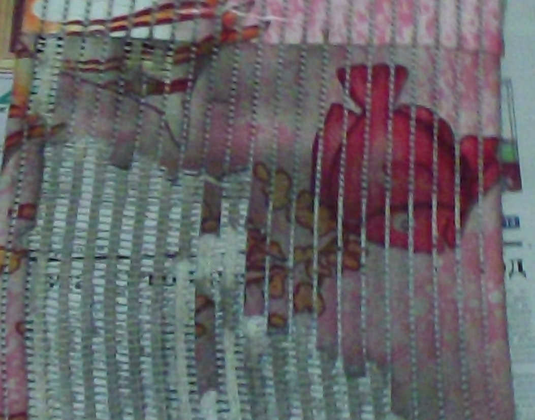

Ганшин нашёл простую замену - коврики для ванной.
Месяца через полтора использования у меня этот коврик полностью пришел в негодный вид. Коврик был приклеен скотчем. Та полоса, что была под скотчем - сохранилась. И хорошо виден контраст.

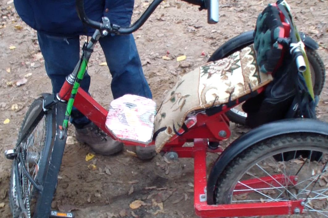

3 месяца-1000 км-коврик туристический+коврик для ванны(ванный коврик подогнут под туристический)прикручено саморезами к основе-только в одном месте саморез порвал коврики насквось,всё остальное целое
Значит, мне коврик для ванной попался не качественный? :-)
На основную часть сиденья, которая сильней всего изнашивается, месяц назад я прикрепил кусок ковра. Кусок был новый, только из магазина. И после первой покатушки я потер немного спину несмотря на то, что на мне были курточка (довольно тонкая) и средней толшины жилетка. Потом ковер видимо "разработался" и спина тереться перестала.
