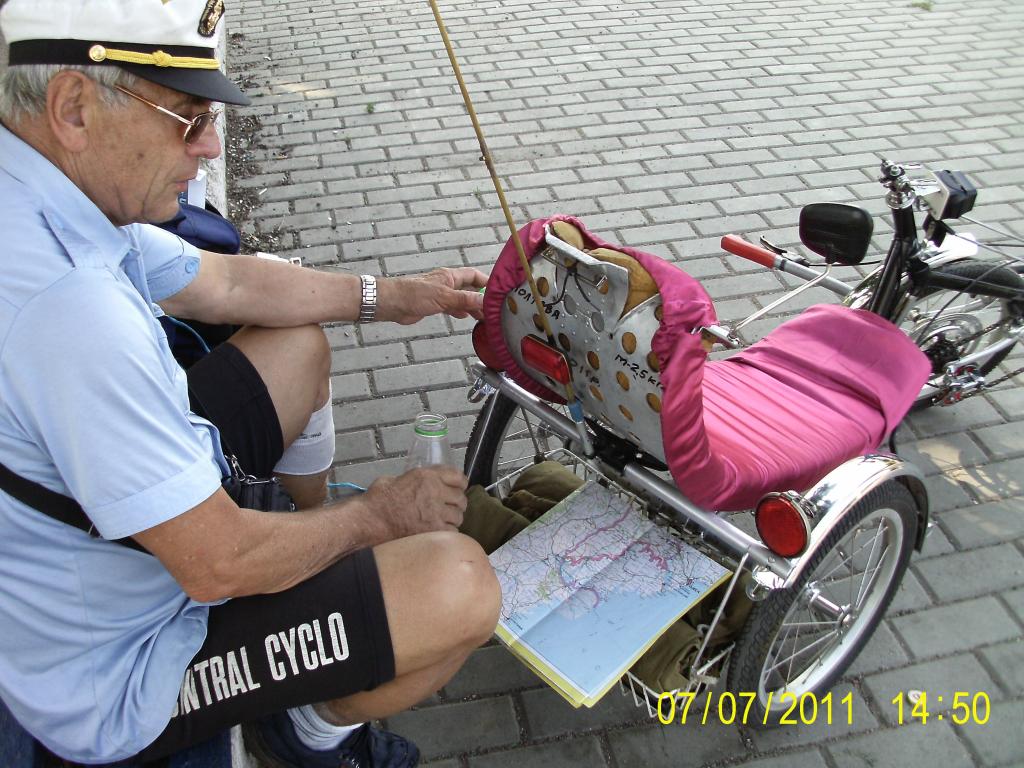

Фото своего алюминевого покажите?
Зыаплечники то зачем?
Добавлено через 5 минут 8 секунд:
Зачем заплечники:
1. Там встроенный подшейник.
2. Развить максимальное усилие.
3. Классика, которая игнорируется.
Уточнение: Не "Фаворит", а "Флагман".
Комментарий к файлу: Сиденье на лигераде "Фаворит"с заплечниками.
Комментарий к файлу: Наращивание подголовника на сиденье от Ганшина.

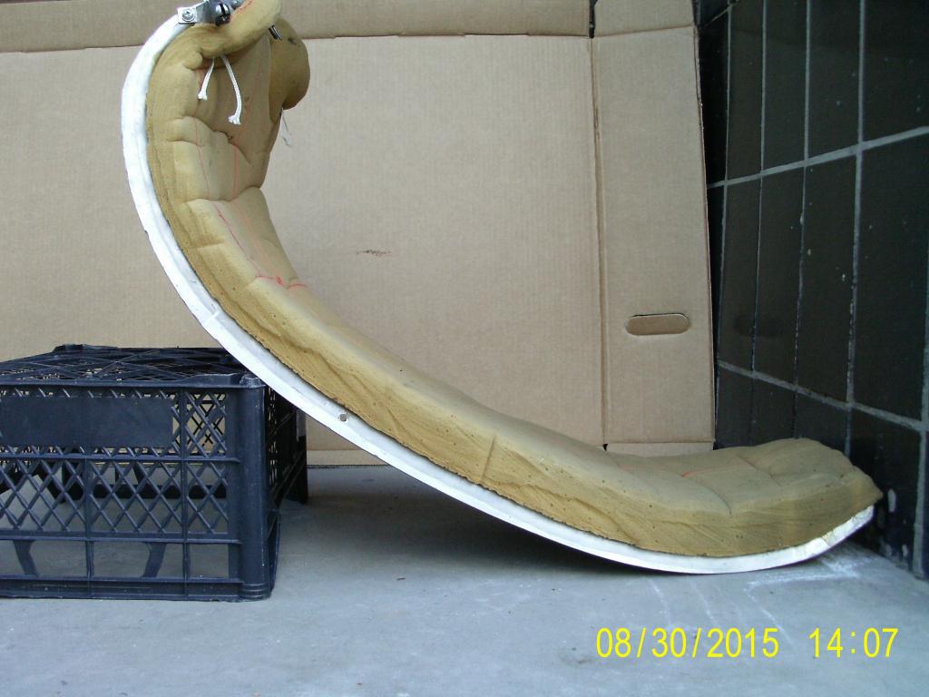

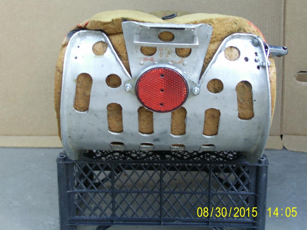

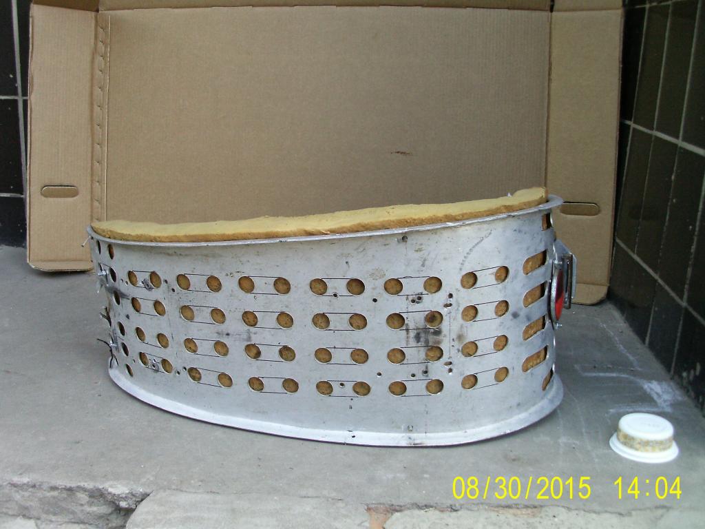

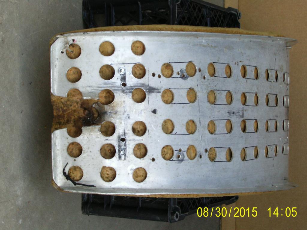

дайте фото сидения без чеха.
дайте габаритные и подсоединительные размеры.

Дайте фото сидения без чехла.
Пока ищу:
Комментарий к файлу: Трасса под Одессой. Сиденье на "Мини версии".

Вообще тема заплечников реально интересная. Единственная реальная сложность, как я уже упоминал - необходимость делать кресло ЧЁТКО под конкретного человека, что весьма неудобно если аппарат серийный.

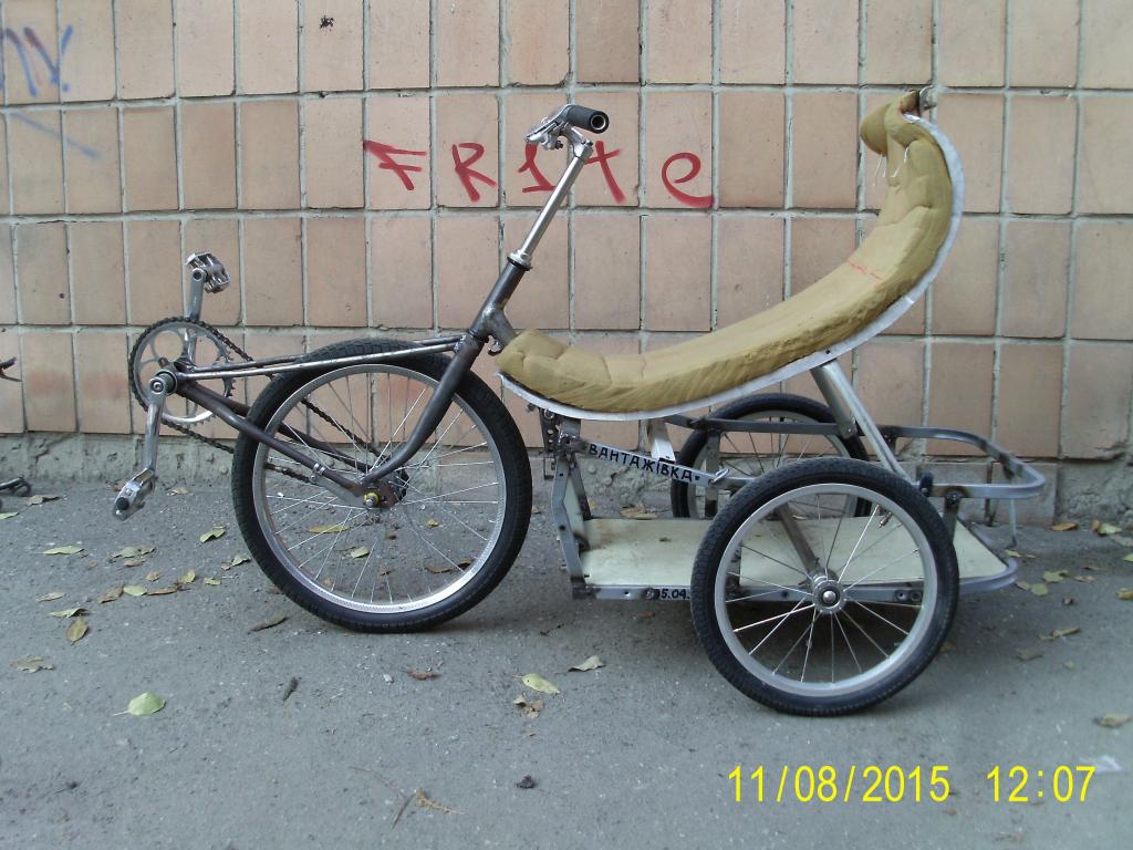

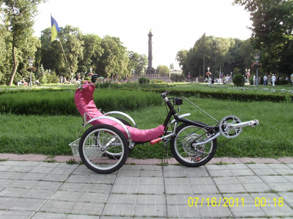

Ещё фото в Полтаве.
Поспешили
Добавлено через 14 минут 33 секунды:
Вообще тема заплечников реально интересная. Единственная реальная сложность, необходимость делать кресло ЧЁТКО под конкретного человека, что весьма неудобно, если аппарат серийный.
Не обязательно. Недавно, кто то из форумчан писал о развитии усилия в 100 кг на сиденьи с заплечниками
Добавлено через 17 минут 54 секунды:
Дайте габаритные и подсоединительные размеры.
В описании про "Велотрон" есть раскрой и профиль сиденья на сетке 50Х50.
Крепление: 4 отверстия Ф 6.2 мм на меж собою 120 мм, а по контуру, 2 под сидушкой и 2 произвольно вверху. Профиль сиденья без наворотов, но с толстым поролоном (?).
Продолжаю поиск.

Ещё фото сиденья без чехла (в поиске).
Комментарий к файлу: Это сиденье одно, что у меня осталось. Но есть ещё два каркаса на тандем, достану позже. Пока в поиске.
Добавлено через 13 минут 15 секунд:
