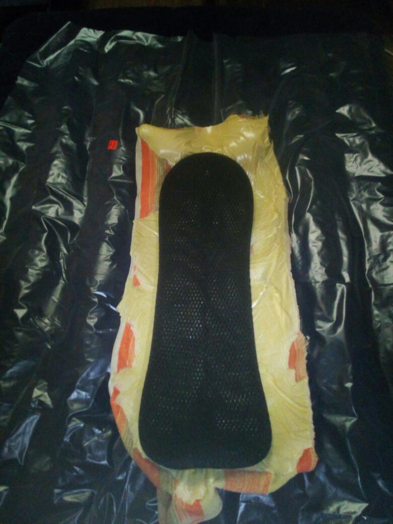

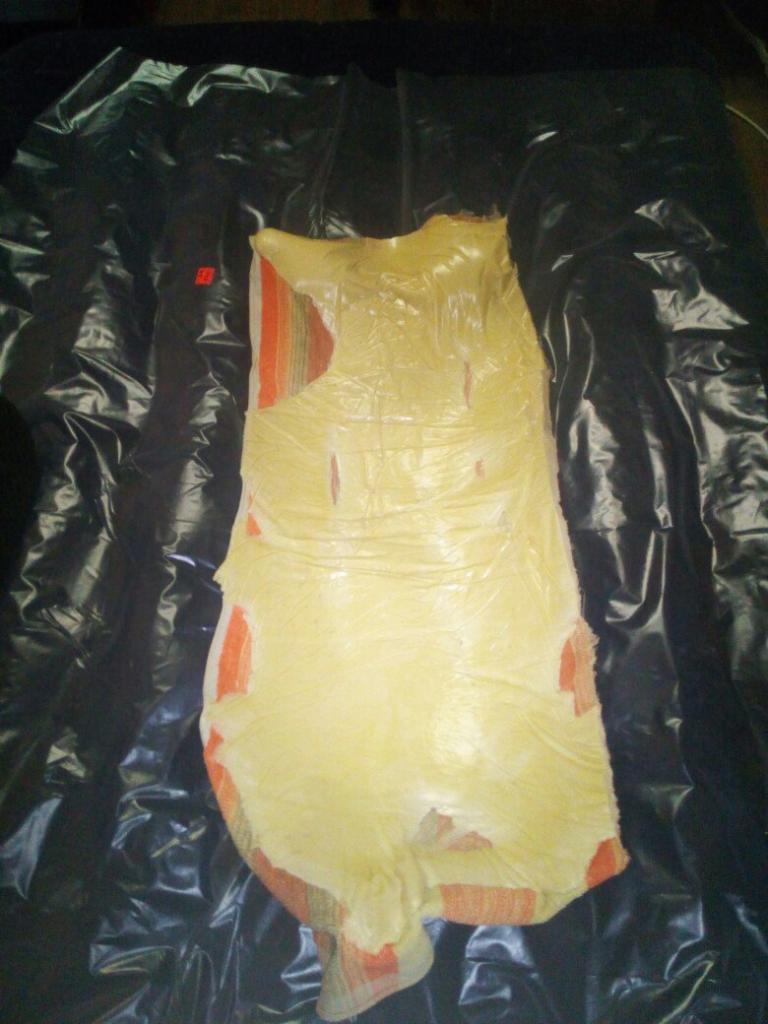

Попытка номер два, полиуретановая пена... удачно на 90% :) Наравномерно пролил, кривовато лёг (работать надо ОЧЕНЬ чётко, 10-20 секунд опоздания и всё, пена поднялась и затвердела), но в общем вполне юзабельно для создания по форме кастомного кресла из алю. Как форма для непосредственного нанесения стеклопластика не пойдёт, ну да можно быть потом еще раз сделаю.

В третьей попытке- отформуйте по частям: низ (сидя),спинка+немного заплечников (сидя, но под углом,если не течёт).
Дайте материл (можно в личку). И сечения отпечатков поперёк.

Материал:
http://adhesiv.ru/ippu3.htm
Насчёт "под углом" - да, течёт.
Наверно, возможен вариант с чем-то очень поглощаеющим в качестве "армирующего материала", например синтепон...
