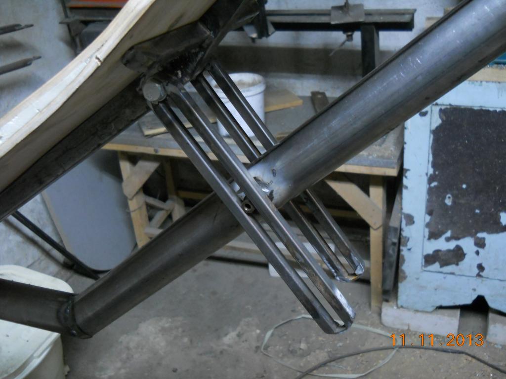

Фанерное сиденье усиливаем металическим каркасом - каждый по своему усмотрению. Я делаю его так: профтрубу 25Х50 свариваю примерно по профилю сиденья, потом размечаю на высокой стенке уже точно профиль и лобзиком выпиливаю контур. Таким образом каркас довольно плотно прижимается к фанере, повторяя ее изгиб. крепится мебельными болтами. Теперь уже к каркасу можно крепить упоры, подголовники и т.д.
Это конечно дело вкуса, но по-моему слишком монументально. Упора хватило бы и одного, да и крестовина в районе плеч не очень нужна, не руками же толкаешься.
Так точно надежнее...
