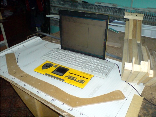

Думаю, что задумка понятна из фотографии макета. Сиденье будет состоять из продольных элементов, вырезанных из легкого и прочного листового материала. Продольные элементы думаю соединить между собой на дистанции прокладками. Спины будут касаться только продольные элементы. В защиту такого решения могу сказать, что у людей ребра расположены поперек и будет логично ребра сиденья расположить перпендикулярно им, чтобы одно не застревало в другом :lol: Вентиляция спины должна быть отличной.
Скажите пожалуйста, знает ли кто о подобных конструкциях сидений и есть ли у кого предложения по конструированию?

Основной нерешенный вопрос в этой схеме - проблема крепления элементов между собой, да так чтобы это все еще можно было закрепить на лигераде за пару точек :wink:
Добавлено через 10 минут 17 секунд:
Решил перенести параметры по сантиметровой бумаге в клеточку на комп и помучить програмное обеспечение в плане крепления и дизайна...

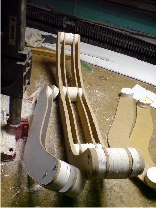

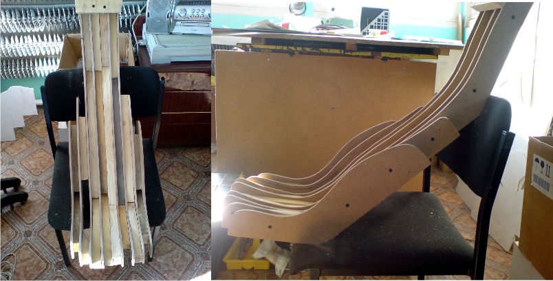

Прошлое сиденье было из сотового поликарбоната и весило 540гр (без креплений) и это рекордный показатель по весу. Думаю использовать сотовый поликарбонат и далее, но откажусь от нетехнологичного процесса заполнения сот строительной пеной с последующей шпаклевкой и грунтовкой, а изготовлю на ручном фрезере из того же поликарбоната специальный торцевой профиль для наклейки на боковые торцы элементов (закрыть соты и увеличить жесткость). О колличестве продольных элементов, их толщине и расстояниях между еще не определился... Думаю изготовить сиденье на шпангоутах из 6мм ДВП, стянуть их как мне подсказывали и покататься, поэксперементировать, почувствовать нагрузку при педалировании, а потом уже браться за "чистовой" вариант. Планирую вес сиденья не более, чем углепластикового (700гр) Как говориться, любить - так королеву, воровать - так миллион. (Лично я бы ограничился миллионом, так как королева уже не молодая...).
Боковые (крайние) шпангоуты сиденья придется резать из ударопрочного материала, либо делать ударопрочные накладки из расчета на возможные падния. С учетом этого же обстоятельства хотелось бы сделать сиденье разборным для замены поврежденных шпангоутов, однако сотовый поликарбонат для повышения прочности надо склеивать...
Чем меня привлекает эта технология - не нужно специальное оборудование, кроме ручного фрезера (можно попробывать использовать и дрель и болгарку). Суть в том, что достаточно разобрать готовый макет сиденья и откопировать каждый элемент копировальной фрезой! Конечно, можно и станок с ЧПУ использовать и даже лобзик и т.д.. Т.е. кто чем богат...
На данный момент вычертил шпангоуты на компе в векторе, подправил геометрию, чуть поработал с дизайном... Вопрос крепления нагруженных изделий из сотового поликарбоната совсем не простой...
Фанера тоже вариант, а облегчить ее можно значительно и с жесткостью крепления проблем не будет! :wink: Помню, помню, делал авиамодели в кружке.. :)
Добавлено через 23 часа 52 минуты 56 секунд:
Вторая версия макета сиденья близится к завершению. На этом уже можно будет покататься.

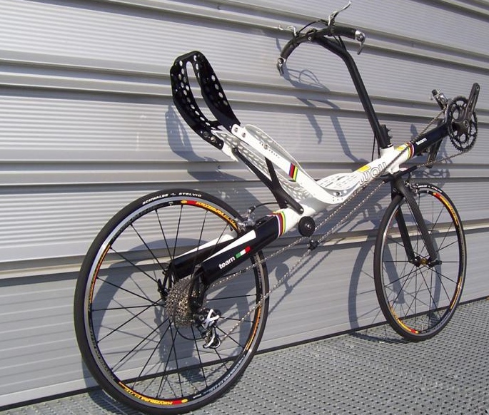

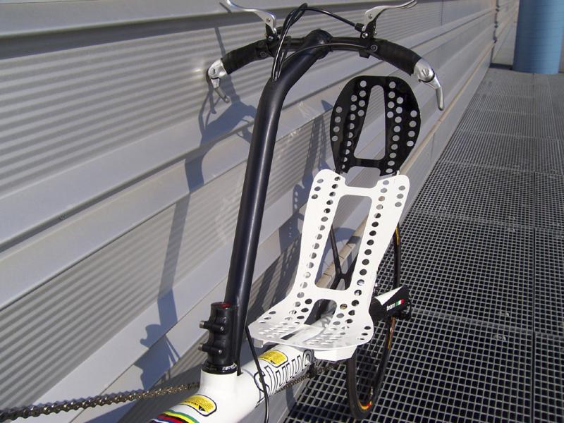

Так делают жесткое вентилируемое сиденье в Италии :)
http://www.budau.it/?location=Recumbent%20bikes
 Заголовок сообщения: Re: Изготовление жесткого вентилируемого сиденья
Номер сообщения:#16  Непрочитанное сообщениеДобавлено: Вт авг 03 2010 09:31
Сиденья из листа дюраля и наши коллеги гнули с давних времен и отверстия сверлили... Хотя, итальянцы, возможно, делают из ударопрочного пластика... Спасибо, интересно! Я сперва хотел отказаться от такого варианта крепления сзади, но сейчас решил еще подумать. Понравились своей простотой и оригинальностью японские сиденья. По такому принципу дуги сиденья могут быть силовой частью рамы.
Еще замечу, что итальянцам удалось опустить сиденье максимально близко к раме.

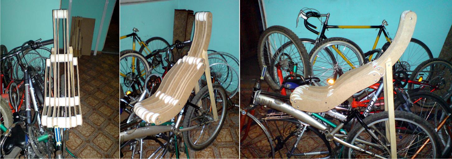

Доделал второй макет, на котором можно и покататься.
Сиденье очень даже ничего, как без задних брусков держаться будет?
Номер сообщения:#20  Непрочитанное сообщениеДобавлено: Чт авг 05 2010 21:32
technic0001 писал(а):
Можно и с брусками покататься :mrgreen: . В каждой шутке есть доля шутки: рассматривается подобный вариант крепления не только сиденья, но и двигателя и бауажника между колесом и сиденьем. Вполне возможно закрепить сиденья как на фото выше (итальянских).
Пока меня не устраивает дизайн в отличии от фото стульев... Может кто что подскажет в этом плане?
Добавлено через 1 день 20 часов 42 минуты 20 секунд:
Кстати! только сейчас заметил на фото табуреток, что там продольные элементы стянуты между собой не параллельно (как сделал я), а с изгибом. При использовании пластичного материала этот прием можно применить и внешний вид только выиграет :wink:
Так что эта тема хоть и другая, но полезная!
