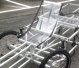

Re писал(а):
О, так это какая-то "покупная" часть! Как интересно, что это за "Siemens fitting for 35 mm. tube" и где его можно достать?
Это со старых времен остался такой клампер ( соединитель труб).
Сейчас что-то подобное есть во многих системах конструкционных профилей, у Сименс, Бош и так далее...
Вот например здесь похожие :
ТРУБНЫЙ КОНСТРУКЦИОННЫЙ ПРОФИЛЬ
