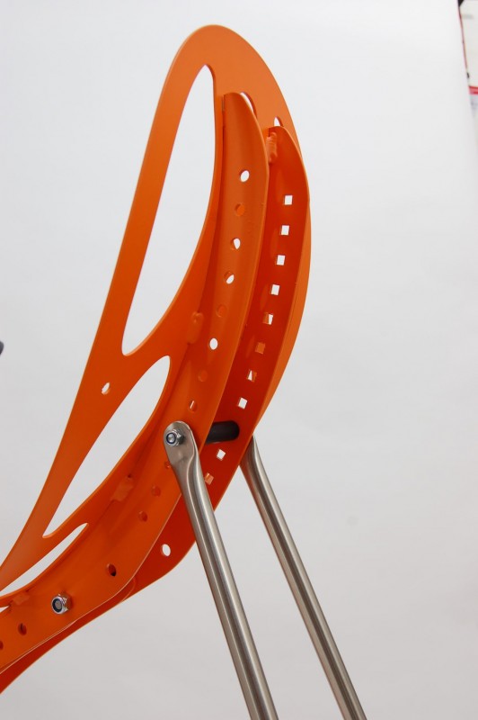

Вопрос к знающим.....
Возможно ли соорудить сиденье из композита????
как на фото, только отверстия поменьше?????

Я решил делать из фанеры.... - проще и легче...

to ascet Из композита можно сделать почти ВСЁ. Только - умеючи

Из композитной панели делать не стоит: не прочная и тяжелая. Конечно легче, чем железо, но тяжелее аллюминия. Композит можно согнуть только надрезав фрезой одну из сторон почти до основания другой, а место изгиба - что фольга. Выгнуть форму сиденья без надрезов не сломав панель - практически невозможно....если только греть тепловой пушкой... Даже не стоит заниматься, учитывая характеристики материала. Из пластиков можно выгнуть вакуумной формовкой в двух плоскостях одновременно. Подойдет ударопрочный полистирол и монолитный поликарбонат. Потом можно прорезать отверстия... Я бы не рискнул для таких целей собирать установку...

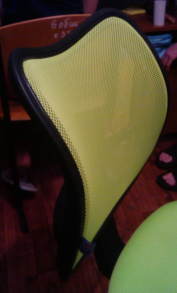

Обычный офисный стул. Был приятно удивлён!
можно создать из натянутой ткани поверхность , "гнутую" вот так!

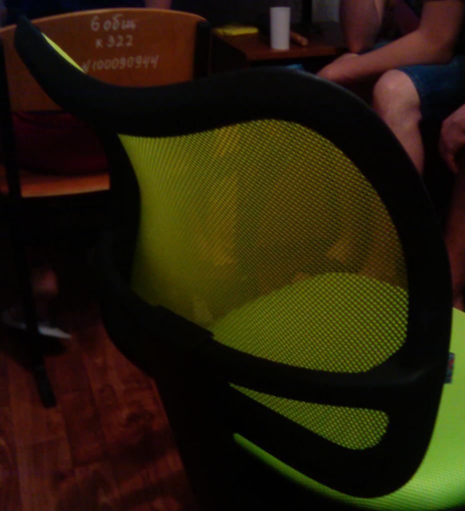

вид сзади:
