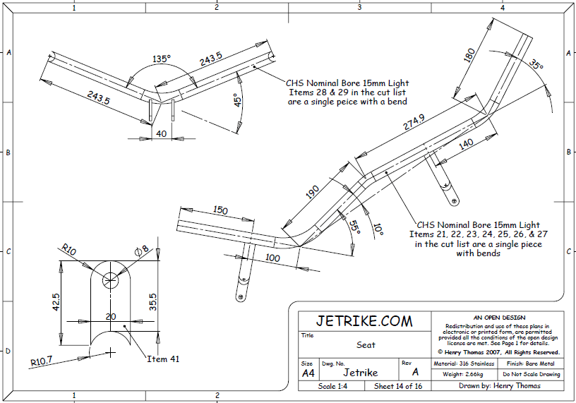

У меня другой вопрос: имею алюминиевые трубы 20х2 и 25х1. Какую по вашему мнению лучше взять? Я труб не гнул. Думаю гнуть с песком. Как это сделать без трубогиба? Просто о столб? Есть такое колесо-не колесо, ремень вертело, может его использовать?

20х2 подойдет лучше - ее согнуть легче без смятия.
Набейте песком, натрите хозяйственны мылом, нагрейте до почернения мыла и гните, лучше по оправке, типа колеса или ролика для ремня.
Добавлено спустя 23 минуты 2 секунды:
http://www.jetrike.com/jetrike-seat.html#19Feb2007
Номер сообщения:#24  СообщениеДобавлено: Вс сен 13 2009 10:01
Это баян, Демон уже выкладывал. Именно по такому чертежу я каркас делал-недоделал

Мерси. Примерно так я и думал делать. Про мыло, правда не слышал. А в 25-ю трубу я цепь спрячу.
Так гнут Д16Т. Не факт, что у него трубы из этого материала и при том закаленные.
Номер сообщения:#27  СообщениеДобавлено: Вс сен 13 2009 20:58

Пожалуста пришлите профиль вашего седения (рисунок с размерами). Мы изготовим вам скедение с 97% повторяющими сторонами.

Трубы алюминиевые. Марку не знаю. Под какой рост сиденье на чертеже? Во мне 170.

Собери модель из дерева и подручного хлама и попробуй на ней посидеть, потом под себя размеры изменишь и из хорошего материала сразу сделаешь как надо.
Я делал по этому чертежу - сиденье безумно широкое, поперечины надо совсем другие.
