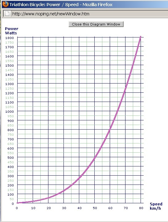

Нашел еще один калькулятор для вычисления скорость-мощность.
http://www.noping.net/english/
В американской дюймовой системе он показывает, что нужно выдать 6053 ватта при 75 км/ч для "triathlon bicycle".
А в европейской метрической системе (при прочих равных) он выдает 1500 ватт!
Как это понимать? Ватты бывают разные?!
Добавлено через 11 минут 22 секунды:
Классный калькулятор. Он учитывает кучу разных фактров! Итак я выбрал следующий значения в полях (по умолчанию):
Rider's Height (Рост): 172 см
Rider's Weight (Вес): 71,3 кг
Bicycle Weight (Вес велосипеда): 9,5 кг
Air Temperature (температура воздуха): +20 С
Height above Sea Level (высота над уровнем моря): 350 м
Slope of Road (уклон дороги): 0
Wind Speed (скорость ветра): 0
Pedaling Cadence (каденс): 120 об/мин
Тип велосипеда: Triathlon Bicycle.
Задаем скорость: 75 км/ч. Рассчетная мощность для достижения этой скорости при вышеописанных параметрах составляет: 1500 ватт (в метрической системе).
Получаем вот такой график

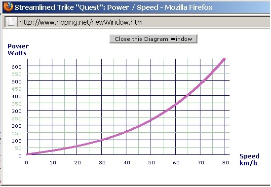

А теперь те же условия и выбираем веломобиль "Квест"! :dance: (все тоже самое, только теперь вес "велосипеда"=32 кг).
Для достижения 75 км/ч на Квесте нужно выдать 555 ватт, то есть на 270% меньше ватт при прочих равных условиях! :dance:
График "Квеста"

Сообщения: 13788
Что за глупость, условия вводятся РАВНЫЕ. (Да и на рекорды посмотрите).

Номер сообщения:#18  Непрочитанное сообщениеДобавлено: Вт мар 15 2011 11:16
Что, он опять про обтекатели ног? :)
Да, это моя любимая программка! :wink:
Ну, думаю, про ножки всё понятно? :lol: :cry:
И про то, что самая крутая туристическая машина, - лоурейсер с тейлбоксом,
выигрывает у крутого триатлонного велосипеда лишь жалкие 6км/ч на 160Вт... :roll:
И как несутся машины с убранными ногами! :mrgreen: :mrgreen: :mrgreen:
И что достаточно крошечного уклончика в 1%, как Квест уходит за 60км/ч :mrgreen: при том,
что это не лучший с точки зрения аэродинамики веломобиль :wink: ...
Добавлено через 7 минут 5 секунд:
Я Квест под сотню разгоню не особо напрягаясь на затяжном 2,5% спуске по Волоколамке в сторону МПС! :mrgreen:
