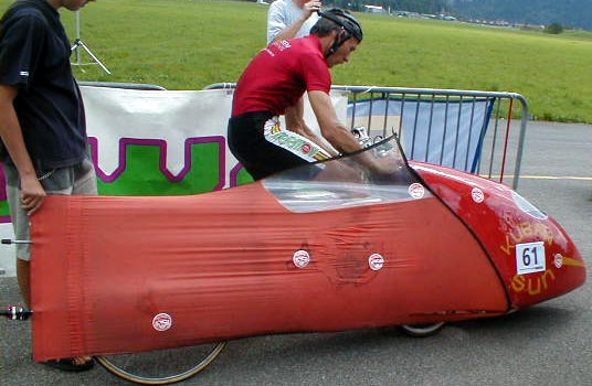

В течение шестнадцати последних лет успешно выступает на международных соревнованиях Сергей Дашевский. И большинство его результатов в разных дисциплинах являются рекордными для России. В частности: в 1999 году на чемпионате мира веломобиль «Kuban Sun» Дашевского проехал дистанцию 200 м за 9,46 сек и развил скорость в 76,1 км/ч. Это на сегодняшний день лучшее время показанное российскими спотсменами-веломобилистами.
Кстати, носовой обтекатель этого «Kuban Sun» теперь - экспонат Музея веломобилей.
