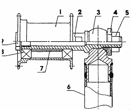

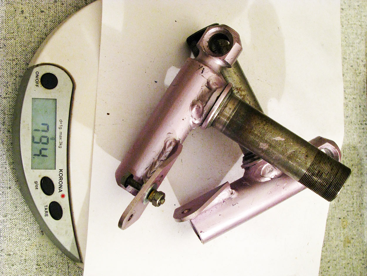

http://velomobil-tambov.ru/
Автор: Александр Карпук
Категория: Лучшее техническое решение (узел)
Название: "ПОВОРОТНЫЕ КУЛАКИ ДЛЯ ВЕЛОМОБИЛЯ"

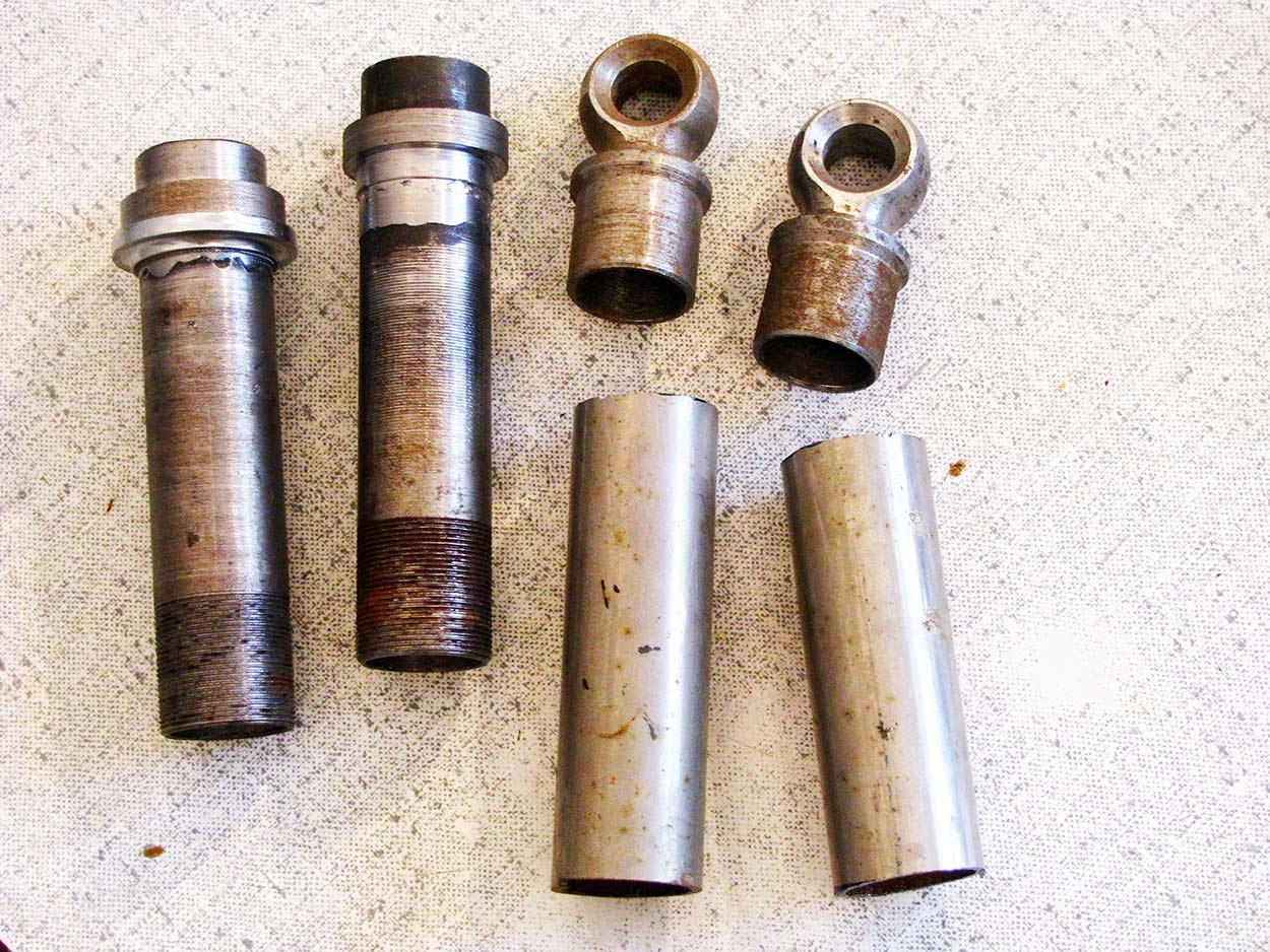

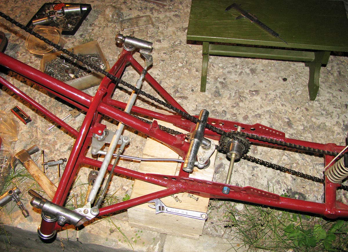

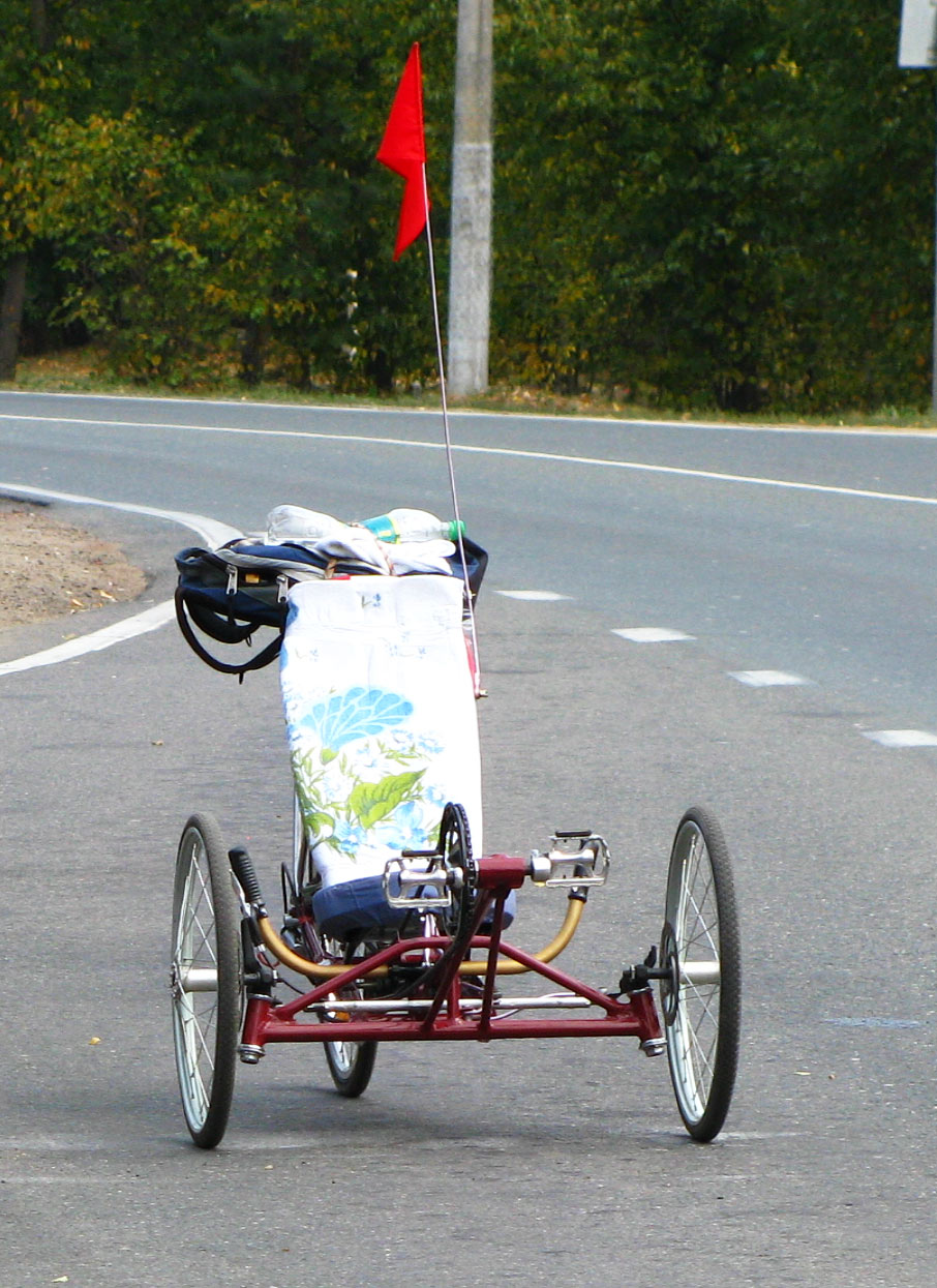

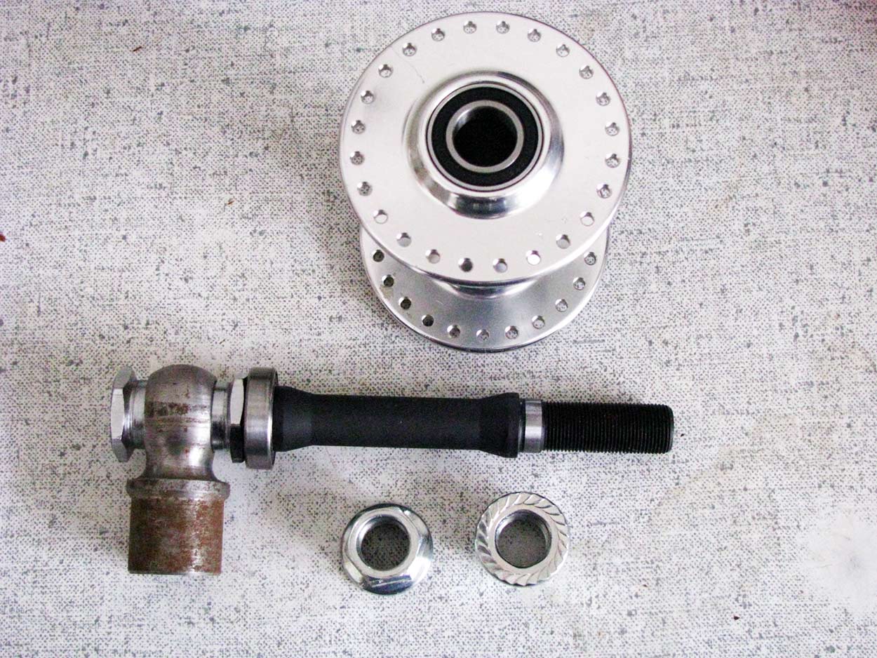

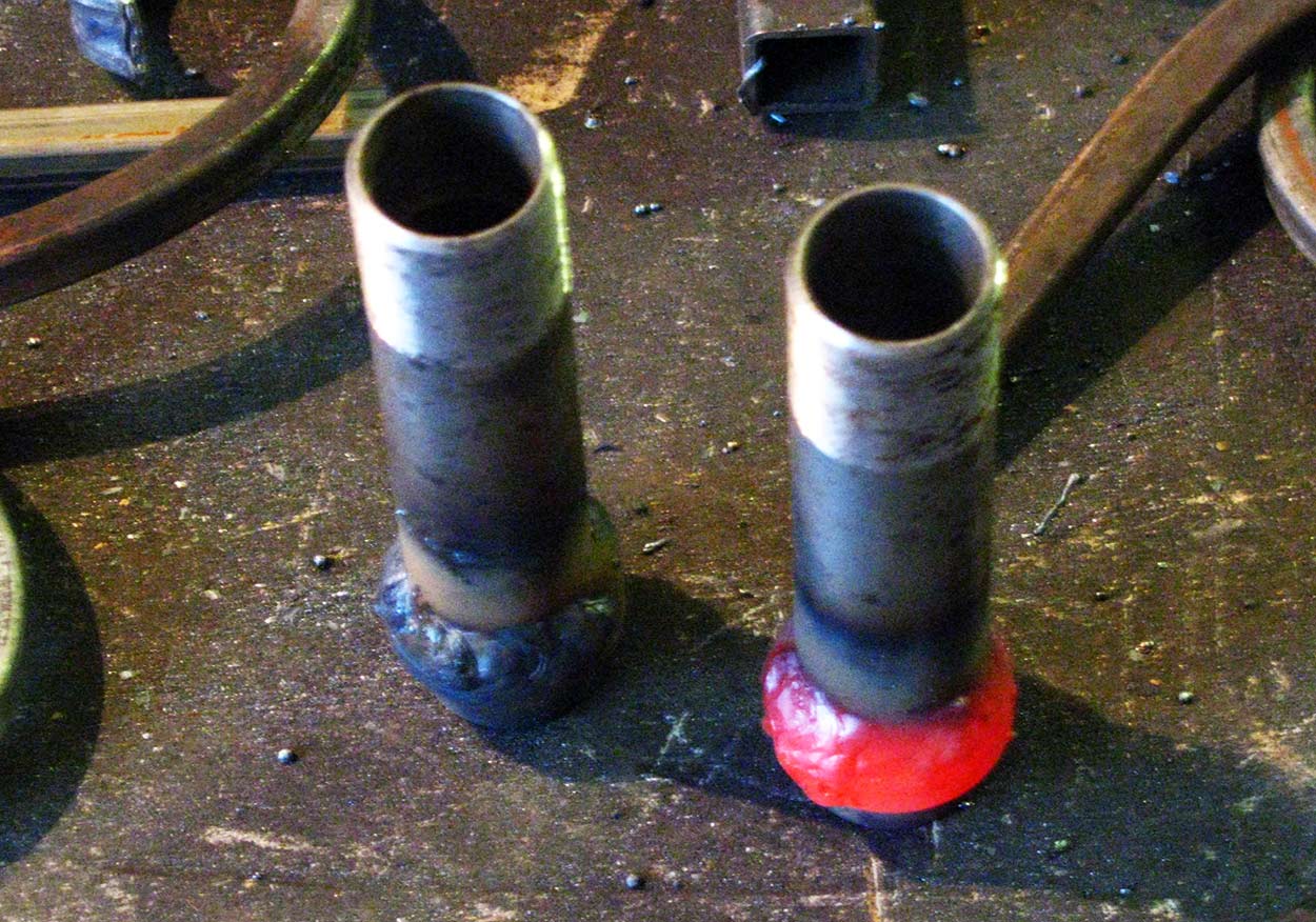

Особенности, отличительные черты узла: поворотные кулаки для веломобиля классической компановки.
Используется части передних вилок серийных велосипедов. Конусное крепление оси делает узел дыстроразборным, позволяет быстро уменьшать габарит веломобиля для перевозки или хранения, легко проводить модернизацию техники.
Использованы практически на всех тамбовских веломобилях соответствующей компановки.
Плюсы: простая конструкция доступная для повторения в домашних условиях.
