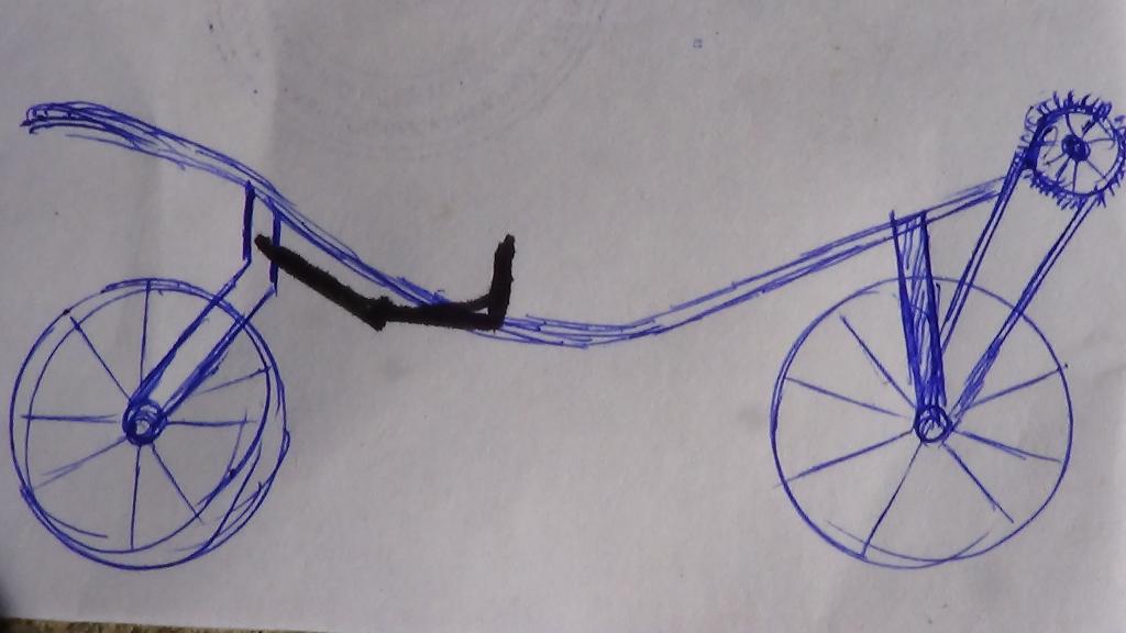

Ниодного нормально работающего нет, т.к. физику не обманешь. Не трать зря время.

Заголовок сообщения:  Re: Заднеповоротник
yurok
Подозреваю, потому что Shuriken считает, что это флуд, бред и «невозможно»: :)
[youtube]http://www.youtube.com/watch?v=9ijzld_X0eg[/youtube]
В основном обсуждалось здесь:
viewtopic.php?f=93&t=4215
viewtopic.php?f=93&t=6995
viewtopic.php?f=47&t=6269
viewtopic.php?f=92&t=4579
http://velomobile.org/library/articles- ... ntbicycles

yurok
На видео не совсем то, что у вас нарисовано. Там у них что-то типа "питона", но узел поворота сильно смещён назад. В остальном это питон. Он весь перегибается пополам.
Судя по ссылкам, разные люди периодически опытным путем обнаруживают, что заднеуправляемый двухколесник если и начинает как-то ехать, то только при сильном смещении узла поворота вперед. То есть получается уже не "заднеуправляемый", а "среднеуправляемый" аппарат.
Меня сильно забавляет подход некоторых "практиков" к этому вопросу. Каждый начинает практически с самого начала, тратит массу сил, чтобы получить примерно такой результат: "после четырех месяцев упорных попыток подобрать приемлемые параметры геометрии рулевого управления я смог проехать лишь 1 метр на этой машине". При этом мнения других "практиков", наступавших раньше на те же грабли, полностью игнорируются, потому что у них была немного другая конструкция. Дескать, вот моя - правильная и она обязательно поедет.
Само собой, мнения "теоретиков" не рассматриваются вовсе, это же теоретики, практик не должен их слушать. Один лишенный воображения инженер сказал мне с осуждением, - а чего еще ожидать от религиозного фанатика, - что концепция была "абсолютно очевидно неправильной". И неважно, что инженер-теоретик оказался прав, он все равно "религиозный фанатик, лишенный воображения".
