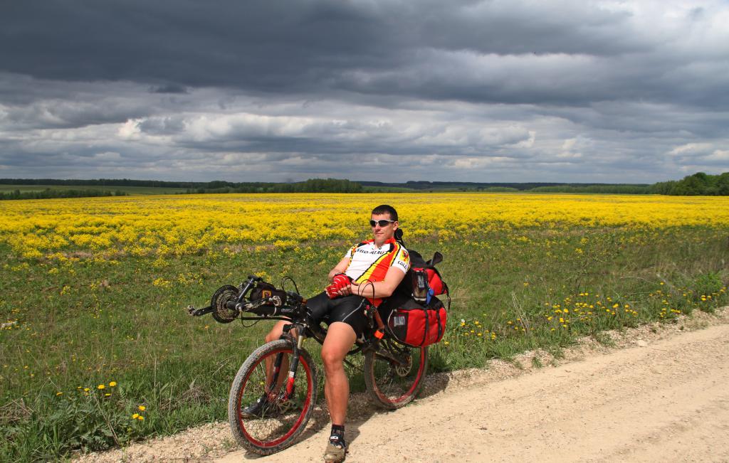

Получается, что помимо того, что гладкая велотуфля может поскользнуться на разметке
А ты шо в шоссейных ездишь?
Лично для себя не вижу смысла. Мне и с шипами одинаково удобно и на шоссе и на грунте.
botas писал(а):
А если лигерад груженый, асфальт мокрый и/или просто скользкий и/или устал - можно легко завалиться.
Завалился один раз недавно viewtopic.php?f=4&t=3836&start=340 (пост 358)
Но как уже написал для меня не существует скользкого асфальта.
botas писал(а):
Ну и отдыхать, лежа на нем можно только, если обо что-то хорошо опереть.
Ну вообще то лежать люблю именно по настоящему лежать. А если на лигераде то тоже можно. Икры позволяют держаться на носках (даже с грузом)
На этой фотке каким то раком нога на полной подошве :think:
Реально только сейчас заметил)
