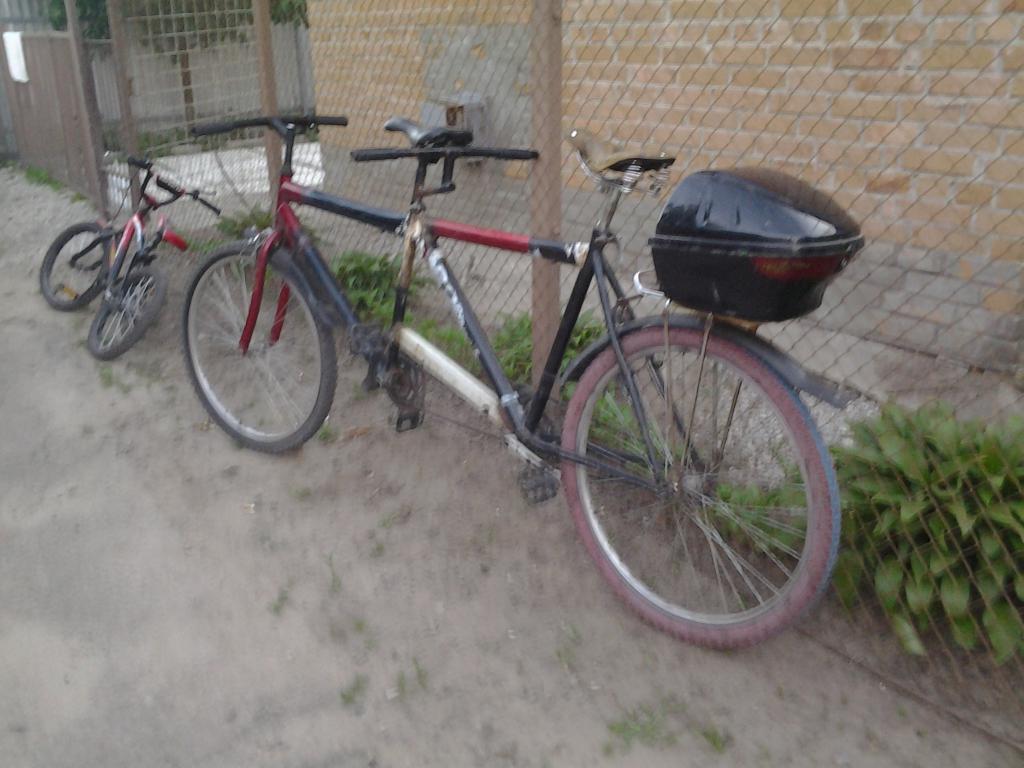

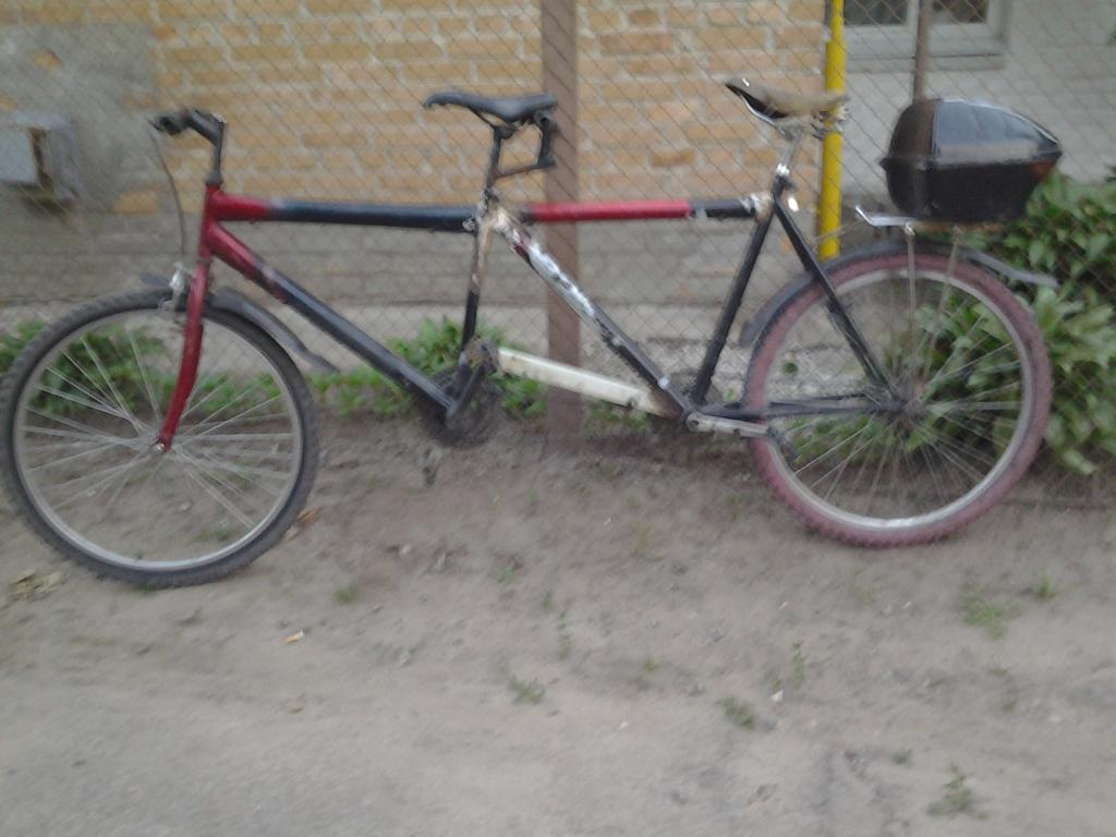

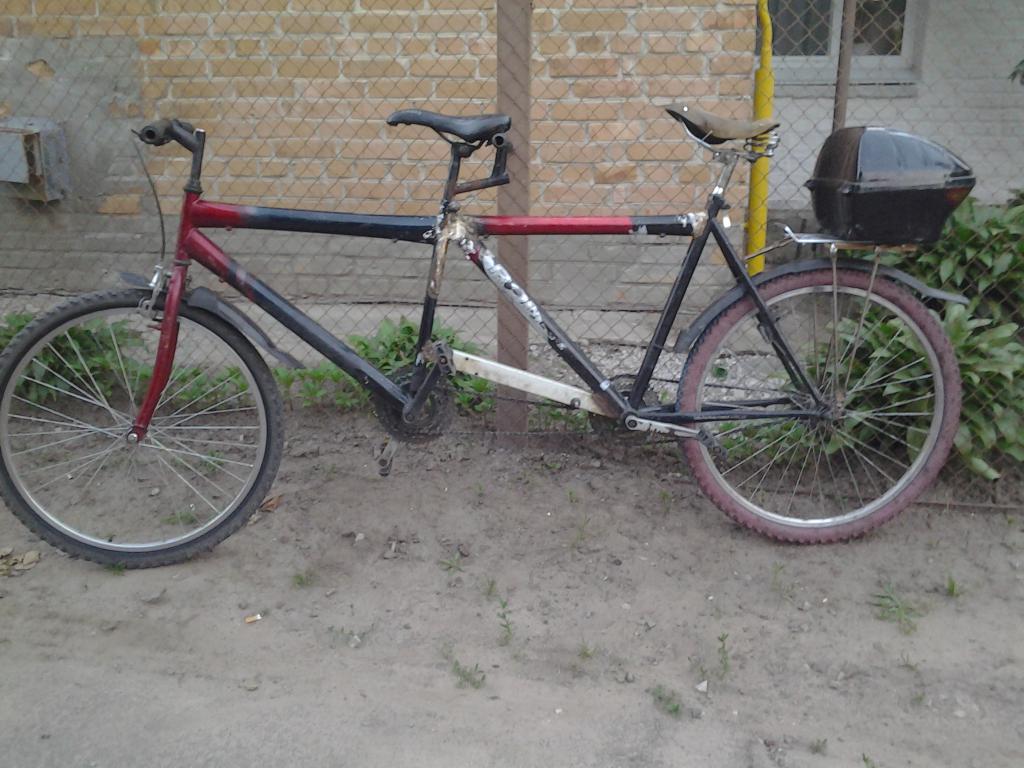

Вот занялся постройкой, все отлично, вчера был небольшой заезд, 15 км в одну сторону прошли отлично. Осталось самое трудное, покраска.

Очень некрасиво смотрятся разноуровневые верхние трубы.
Ездить оно конечно будет, но эстетики - никакой.
То же самое и с нижней трубой.
Если уж не хотите варить каретку - то сделайте лом недалеко от нее, усильте косынкой, но визуально соединяющая хорда должна быть параллельна верхней трубе.

К пуговицам претензии есть ? Рисуй то, что тебе не нравится и ПОЧЕМУ.
Мне лично непонятно, почему взято два разных велосипеда.
Отсюда корявость внешнего вида .
Плюс ОДНОСКОРОСТНАЯ втулка, которая не даст возможности реально использовать преимущества тандема в мощности.
Оптимальнее все - таки ставить спереди СЛЕВА односкоростную звезду, на 2 каретке - тоже односторонку, а справа лепить нормальную тройную систему с приличной гоночной звездой и сзади по финансам минимум пятерик, а лучше семерик с мегаранжем.
Велосипеды взяты
какие были и в общем-то и из них можно сделать что-то номальное.
Угу, резьбовую втулку на тандем, когда она и под одночкой гнётся. Афигенный совет! Далее - обрати внимание, что на вилку под вибрейки приколхожен крабовый тормоз. Не верю, что аффтар не знает про вибрейк. просто это такой стиль - нищебродствовать.

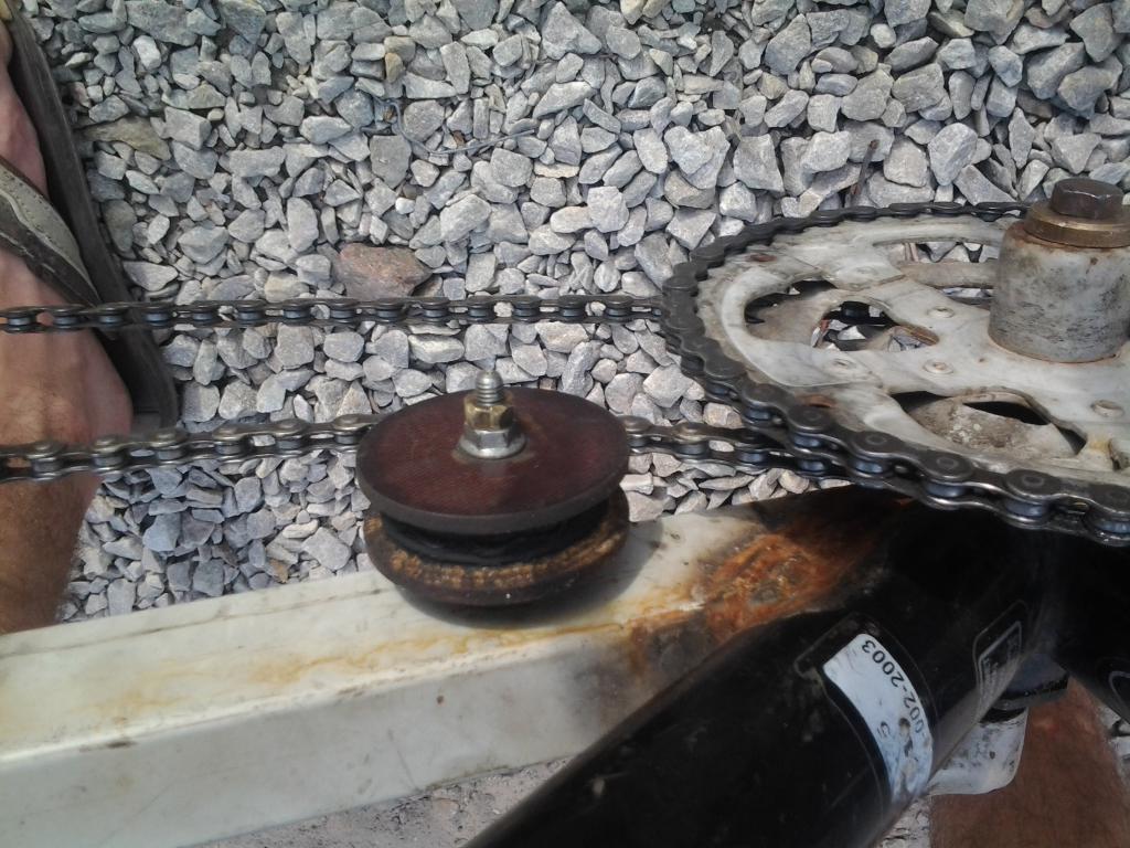

Ты видел, что у меня на триплете три цепи пущены по правой стороне? И всё работает и переключается.
Аффтар вообще не задумывается над конструктивом, взял, прилепил - и вот, смотрите, типа круто. Я вообще не понимаю чем он руководствовался, приваривая железяку снизу. Вообще несяно, как здесь решён вопрос тормозов, такое впечатление, что аффтар считает, что нищебродство в плане железа отменяет конструкторскую проработку.
