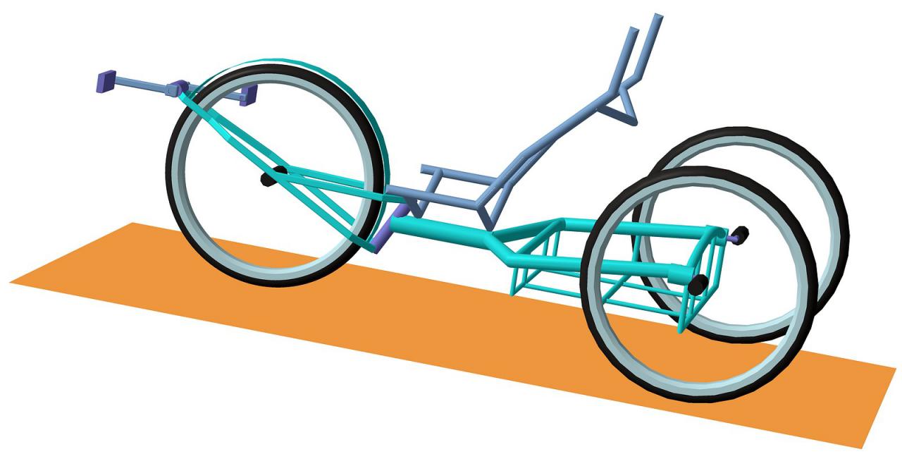

Всем привет!
начинаю новый проект, который будет выглядеть примерно так.
за небольшим исключением - узел крепления рамы к рулевой будет через 2 сайлентблока. лень его было доделывать в 3D.
материал рамы, сайлентблоков, крыльев и крепежа - нержавейка. поэтому серебрянный. а дракон, потому что я дракон и год дракон. такая вот велозоология
ТТД трайка.
угол рулевой 60*
база 1200 мм
колея 800 мм
руль аватар
дорожный просвет 150 мм
крейсерская скорость 40-45 км/ч
максималка (расчитываю) 60 км/ч
полная снаряженная масса 150 кг.
предпологаемый дневной пробег 400-450 км. в общем аппарат создается именно с целью дальних путешествий. я тут посчитал, что стоимость километра путешествия на авто и велосипеде примерно равна. я не говорю о стоимости устройств (хотя в моем случае разница не такая уж и огромная), а о стоимости самого перемещения на 1 км. и она равна примерно 3 р/км, кстати велосипед дороже. если же путешествовать на электротрайке имея генератор, то себестоимость путешествия меньше в 3 раза.
процесс изготовления будет состоять из 3 этапов
1. самый трудоемкий - изготовление рамы
2. план ГОЭЛРО - электрификация киловаттным движком
3. самый дорогой - изготовление карбонового обтекателя с возможностью установки солнечной панели. (не факт, что до этого дойдет)
за праздники подготовил кондуктор переднего треугольника, сплющил трубки и почти закончил дропауты и упоры рулевой. на следущие выходные, думаю, треугольник сварю. процесс создания буду тщательно фотодокументировать. пожелайте мне удачи :)
Платон (с)
В общем-то, симпатично и лаконично, но, может быть стоит грузовой отсек продолжить под сиденье, аж до оси поворота, а задние колёса сместить вперёд до спинки сиденья. Уменьшится длинна и улучшится устойчивость.

Сколот писал(а):
В общем-то, симпатично и лаконично.
спасибо
аватар и сидушка все равно не дадут возможности положить под них груз. поэтому смысла не вижу. а устойчивости и так будет достаточно. груз очень низко да и вес его будет хороший. около 50 кг с генератором и прочей фигней. и еще, хребтовая часть рамы состоит из двух труб, одна в одной - для регулировки по ростовке.

А почему не рассматривал вопрос трайка на электрике ?
Просто бензиновые вещи весьма дурно пахнут (
И чем обоснован выбор базы трайка в 800 мм ?
Плюс ИМХО необходимо усиление кареточного узла, так как усилия на ней знакопеременные.
Вопрос по подвеске ( планируется / не планируется ?)

Мотором будет мотор-колесо или отдельный на цепном приводе?
С обтекателем максималку надо ближе к 100 км/ч рассчитывать.
Прикольная машинка будет - трехколесный ё-мобиль :)
Может быть имеет смысл делать наклоняемый - в поворотах на большой скорости будет гораздо увереннее?

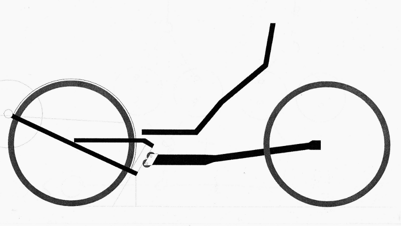

Вполне дадут. Аватар будет крепиться к поворотному узлу? Тогда, того угла, который в передней части грузового отсека вполне достаточно для поворота. Сидушка достаточно высоко, чтобы под неё засунуть мелкий груз, вроде блока аккумуляторов, ключей, запчастей, бутылку с водой, .... При этом задняя часть сиденья будет опираться на две боковые трубы, что улучшит его устойчивость при боковых наклонах тела на поворотах.
Эта труба может быть и в габаритах грузового отсека, а не за его пределами (используя её для подвески, под ней, блока аккумуляторов). А мелочёвку располагать с боков от этой трубы.
Нижнюю часть грузового отсека сделать подобной верхней, замкнув её на поворотный узел. Тогда перед грузового отсека будет представлять собой призму, рассекающую встречный поток воздуха (особенно, если её бока обшить).
А приблизив к сиденью задние колёса, можно заузить колею (при той же устойчивости).
(5-6 часов работы 1KW генератора)
А киловатт не многовато?

Если сделать другое сиденье, то от аватара можно отказаться. На питоне руль, если его напрямую к поворачивающейся части прикрепить, как раз в удобном для рук месте оказывается.
Я подобное сиденье делал на Er1. Из каких труб оно? Там много гемора с натяжкой ткани между трубами и не очень удобное выходит. В общем, уметь надо его делать :)
Как будет разбираться передний шарнир? Это важно на такой конструкции, я бы даже сказал, ключевой узел.
Из каких труб выносы на каретку?
от этого сиденья не хочу отказываться. натянуть смогу. делал похожий шезлонг на дачу
трубы такие:
передок 16х0.8 сплющенная до 20х1 (технологию описывал в разделе как сделать овал из трубы. там же и фото есть)
хребет 50х1.2
ласточкин хвост 32х1.2
сидушка 25х1.2
багажник 16х1.2, 12х1.2
рулевая будет разбираться просто. снизу вынимается внутренний шток. снизу он будет с фиксированным упором ввиде юбки, а сверху поджиматься якорем. также оба разрезных упора в виде трапеции будут обжиматься болтами. (как я задолбался сверлить эту нержавейку, если б вы знали :))

Понятно.
Для передка предусмотри распорку. Она должна идти от перьев (верхних между наконечником и пов. шарниром) примерно к середине выноса каретки. Я тоже сначала такую не делал, но потом пришлось - гуляет и устает.

если я правильно понял, то у меня крыло несущее. тоже есть тема, обсуждал здесь, готовился :)
