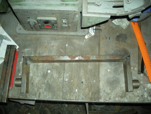

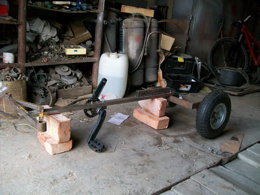

Вот уже год собираю веломобиль то с запчастями проблемы то идеями.
щас приходиться переделывать рулевые станканы така приварил их не под углом.. И всетаки решилих подпружинить.
Добавлено через 10 минут 42 секунды:
фото выложу попозже ...из того что сделано. Надеюсь на помощь советами.

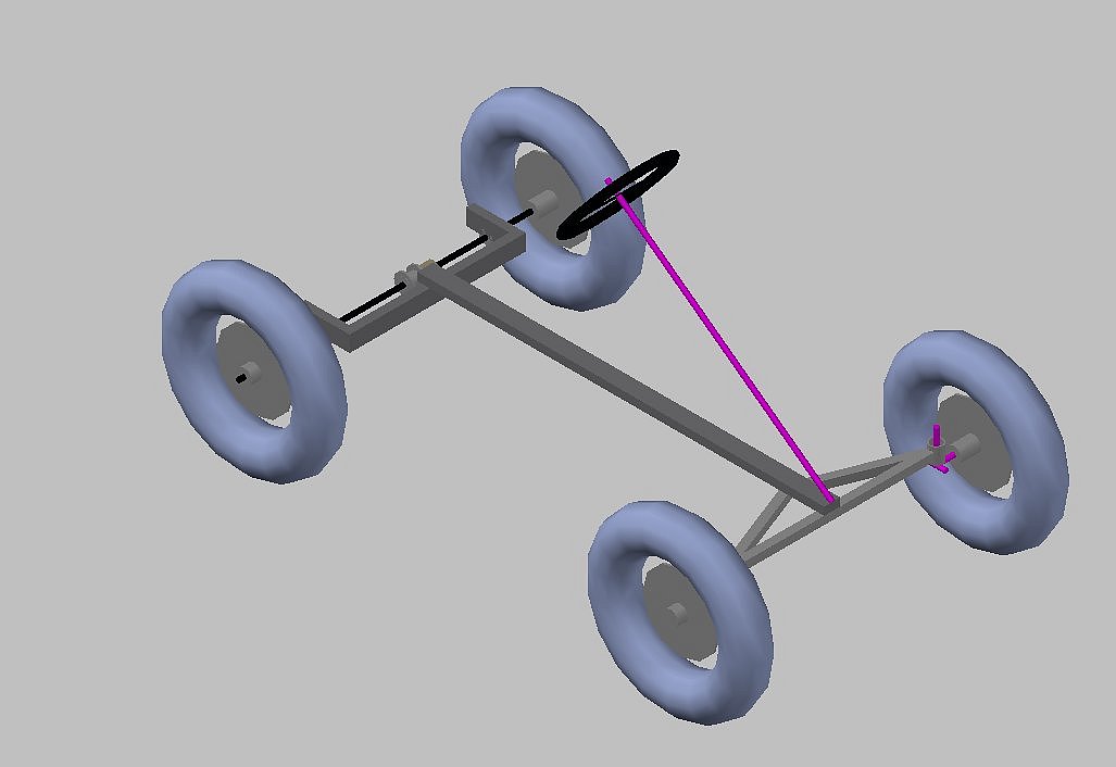

Добавлено через 11 минут 26 секунд:

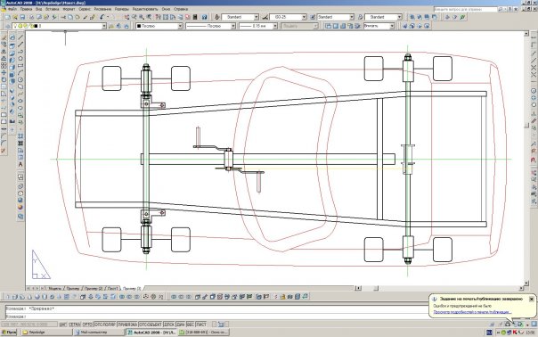

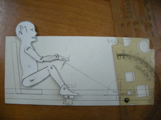

предварительные наброски
Добавлено через 37 секунд:
остальные фото пока не помещаются. слишком большие
Добавлено через 1 минуту 2 секунды:
http://vkontakte.ru/album9079762_99285675
Комментарий к файлу: макет
Комментарий к файлу: 3D модель

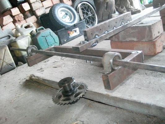

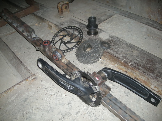

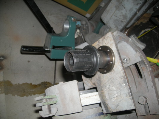

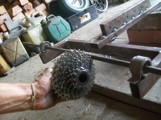

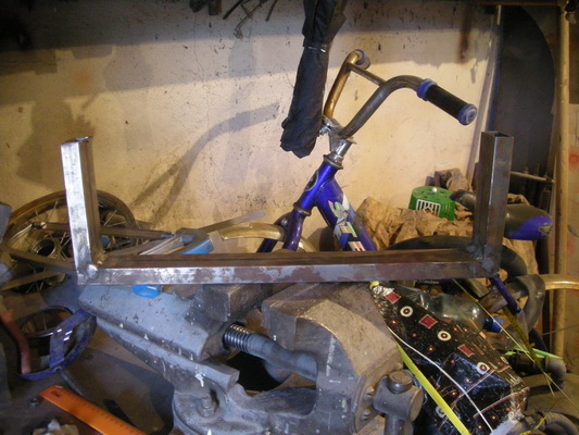

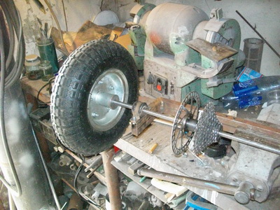

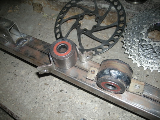

Вот что уже готово.
сейчас работаю над рулевой системой. нужно 16 сверло а под рукой такого нет. буду искать
serbey писал(а):
у меня складываеться впечатление что для пятилетнего ребёнка тяжеловат аппарат получиться. ещё и с подвеской.?
не думаю рама сама по себе не тяжелая + будет звездочка со скоростями. я думаю потянет))) нет значит электродвигатель поставим)))) не пропадать же добру.

boa19822001@mail.ru писал(а):
Вот что уже готово.
Шатуны укорачивать будете ?

Привод на одно заднее колесо или на оба?
Вот что уже готово.
да срежу общая их длинна будет 110мм нарежу новые отверстия под педали. щас пока не до этого.
Добавлено через 1 минуту 29 секунд:
на оба хотел на одно подумал что если колесо ведущее попадет куда нить то надо слазить с машины и вытаскивать ее.
так что будет на оба.

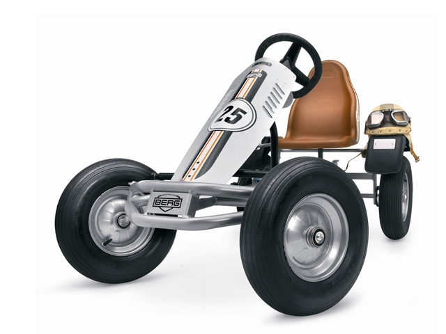

kab писал(а):
всё таки подобные колёса хороши для садовой тележки, а для детского мобиля, желательно что нибудь ездящее.
не думаю что эти колеса будут хуже китайских пласмассовых, на которых ездиют все прокатные машины.
взять аналогичные велокарты BERG они почти на таких колесах.Тепм более будет переключение скоростей и трогаться будет не так тяжело!

вот такой же образец с колесами. почему складывается впечатление что он плохо будет ездить?
 Заголовок сообщения: Re: Детский веломобиль
Номер сообщения:#17  Непрочитанное сообщениеДобавлено: Вт июл 19 2011 10:30
Широкая резина, большое трение качения.
Номер сообщения:#18  Непрочитанное сообщениеДобавлено: Вт июл 19 2011 11:40
Зато по песку не тонет.
Я в детстве все больше по всякому внедорожъю лазил на веле, чем рекорды скорости ставил...
Вот и сейчас тема фатбайков привлекает:
Номер сообщения:#19  Непрочитанное сообщениеДобавлено: Вт июл 19 2011 11:56

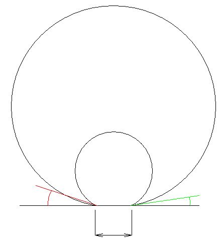

Весьма спорное утверждение. Я бы даже сказал неверное.
Трение качения по твердому покрытию определяется потерями в резине, т.е. работой, совершаемой при изгибе покрышки на границах пятна контакта. Отсюда следуют два вывода:
1. Чем тоньше и мягче стенка покрышки, тем легче ее согнуть, следовательно меньше трение.
2. Чем меньше угол, на который изгибается покрышка, тем меньше работа, затрачиваемая на изгиб - опять меньше трение. Уменьшить угол можно либо уменьшив пятно контакта при заданном диаметре (увеличением давления в шине или уменьшением нагрузки), либо увеличивая диаметр покрышки при заданном размере пятна. На рисунке показаны углы для разных диаметров покрышки при одинаковом пятне контакта.
