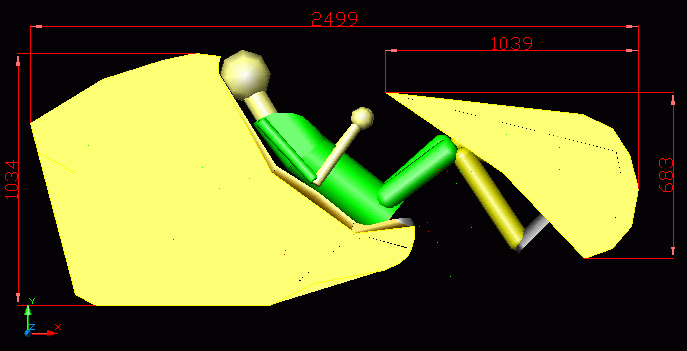

Пока что конкретно не брался за рисование. Вот примерный плоский набросок. Ещё решил сразу делать и передний полуобтекатель:
Бюджет смогу озвучить в конце недели, когда выясню, можно ли использовать гипс как основу для матриц.

Скоро нарисую. Похоже что самое широкое место у лигерадиста при руле "хоямк" это локти. Там ширина полуобтекателя будет максимальной.
То что я выложу это будет только наборсок. Планирую хотя бы немного рассчитать аэродинамику, а не делать "на глаз". Так что, если кто хочет - выкладывайте свои модельки, а то я так и не нашёл время изучить Солидворкс, так что работаю в Автокаде. В общем выкладываем желаемые очертания полуобтекателя.
