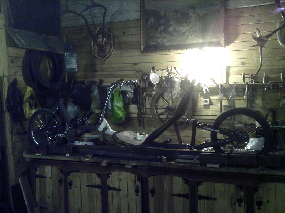

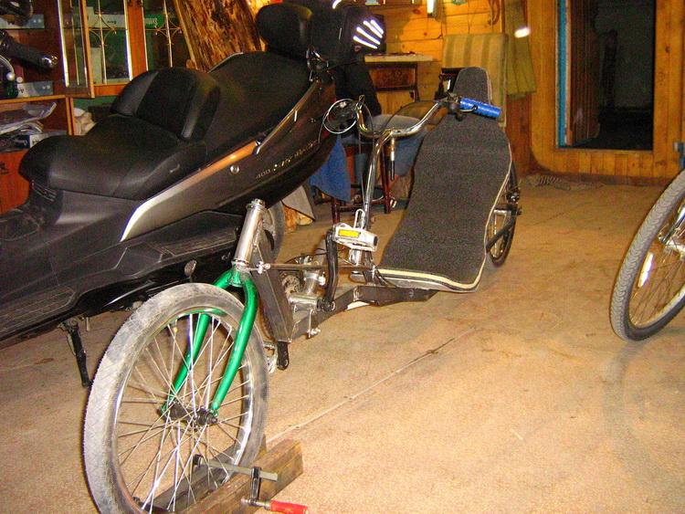

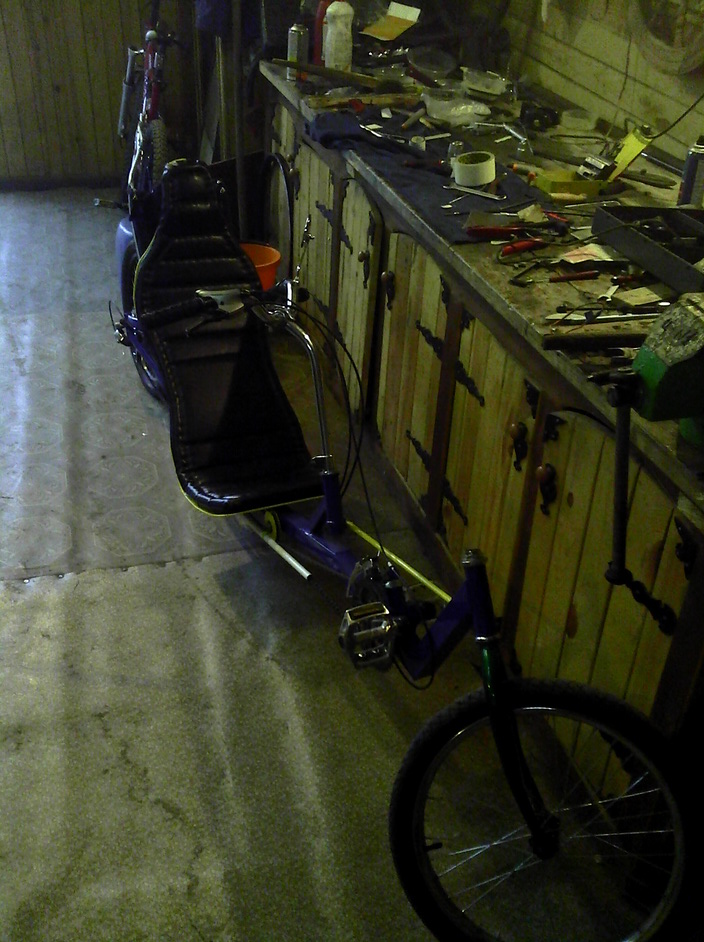

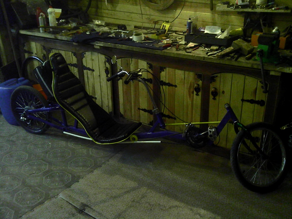

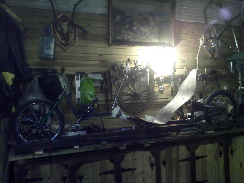

Коллеги, по фотографиям и описаниям, взятым тут: http://www.atomiczombie.com/ за две недели собрал такую вот конструкцию, правда назад решил поставить тоже 20" колесо, чтобы все было одинаковое, и, тем более лежало готовое собранное заднее колесо..
Осталось поставить рулевую тягу и отжимной ролик и можно испытывать..
При попытке проехать на нем с помощью дружеской силы понял, что колесо переднее заваливается при езде..Хотя я предполагал такое, учитывая угол в 58`, рекомендуемый авторами, но все же хочу спросить вашего мнения, так и должно быть на такой длинной конструкции?

По опыту с таким углом рулевой ездить можно (у меня такой угол на Пифагоре с 20" передним колесом). Без рук не поездишь, но это и не нужно, на скорости проблем ноль.

обычный длиннобазник... Если труба толстая+профиль 40*40 +сварка неплохая то рама не сложится.. А больше тут незачто переживать..

А в чем тайный смысл сочетания такой безумной длины и маленьких колес?
 Заголовок сообщения: Re: Marauder по русски..
Номер сообщения:#8  Непрочитанное сообщениеДобавлено: Ср апр 20 2011 08:28
Что-то по Фрейду наверное) Собирался как опытный образец для поездки на шоссейные велогонки (я спонсирую немного гонки и судьей там выступаю).
Поэтому большие колеса просто не нужны..Сегодня надеюсь закончить рулевую тягу и ролик отжимной. Как только поедет, сфотографирую, потом уже после покраски выложу фото.

Оленьи рога детектед! :dance:

Да, Сашь, пришлось вернуться в гараж, здание базы отдыха, где была веломастреская сгорело недавно..в начале марта..буду пережидать пока отстроят заново..рпиходится ездить из гаража туда, чинить прокат..

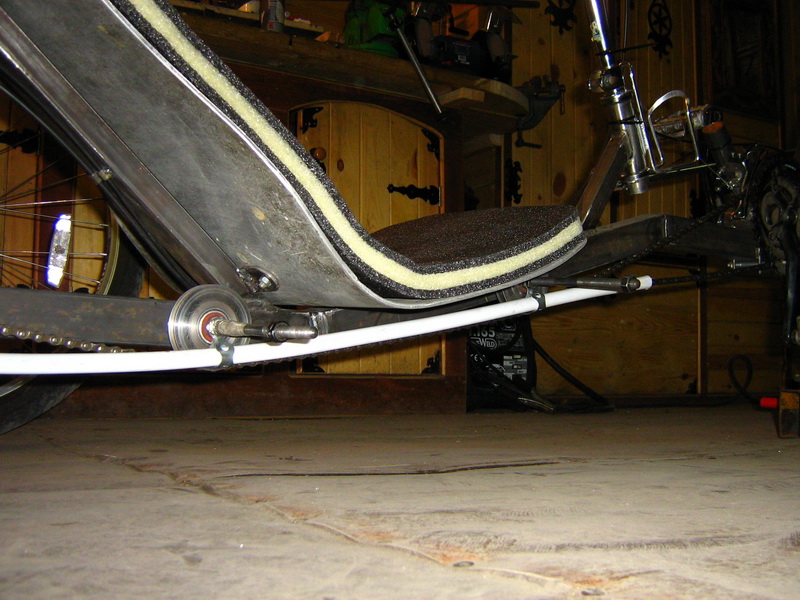

Вобщем радости конструкторской не было предела!!!! Он едет!!! С первого раза тронулся и поехал, управляется отлично, даже на малой скорости.
Испытывал с одним отжимным роликом из двух и без тормозов - не хватает стандартной длины троса.. Придется делать самдельные тросы на задний переключатель и тормоз. Но как я счастлив, словами не передать, спасибо Вам всем ребята за помощь и советы! Видео и фото снять не смог, было темно..Осталась доводка и разборка-покраска-разборка, пошив чехла на сидение.
Из особенностей - тормоз только задний, вилка передняя мало того, что кривая капец, пришлось наваривать в ушки металл, чтобы колесо стало ровно, так еще и без пинов для крепления вибрейков.
Ощущения от езды космические, будто полет, по гравию едет так, что и не поймешь..хотя стоит простенький аморт китайский за 150руб. Благодаря длинне рамы все гасит..
Вопрос опытным: труба 40*40*1,2, центральный шов проходит как раз под сидением. Имеет смысл наваривать пластинки по бокам шва, или должно хватить жесткости?

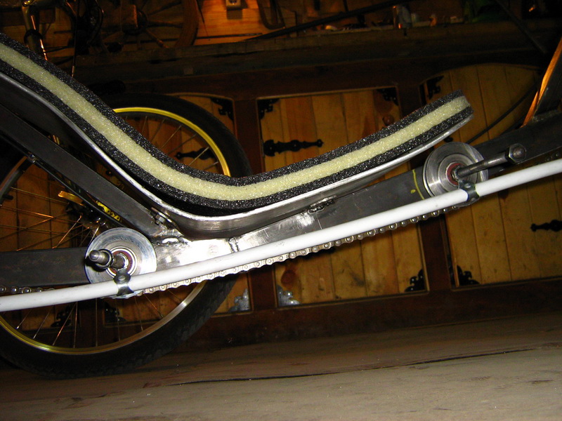

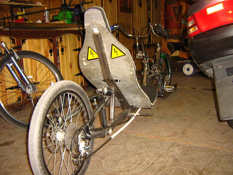

Тросы нужного диаметра купил, надо напаять головки.
Еще несколько фото:
видно как проходит трансмиссиия и и просто общие виды.

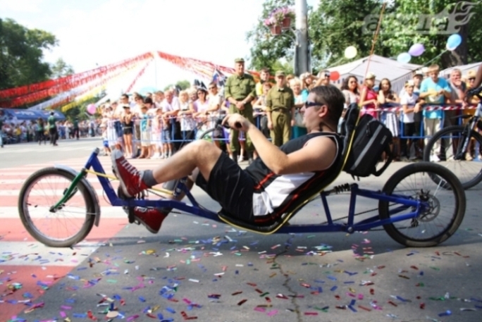

Так и называю его, криветкомузин) Комфорт потрясный, единственно мешает китайский амортизатор за 100 руб. Раскачка идет когда по грунтовке едешь неровной.. Покрасил наконец, кроме передней вилки (надо варить тормоза), сшил сидение, приспособил велосумку, и еще надо покрасить и приклепать держатели для флажков.

Еще фото с дня города Абакана в составе праздничной колонны. Фурор был необыкновенный..
Также катались с байкерами по пересеченке, идет отлично, сказывается лишь низкий клиренс, а так по камням, гравию, грунту как будто плывет.
Буду экспериментировать с задним колесом на 26 и более высокой передней вилкой, еще немного увеличу клиренс, будет вообще супер.
