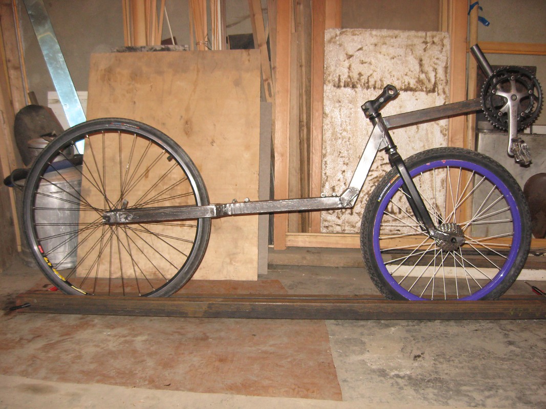

вот сподобился, за праздники сваял чудо-юдо. прошу покритиковать, только не сильно ругайтесь - учтите что не только лигерады, но и ничего в жизни не делал более сложного чем дверь на гараж. так что первый н@# :)
переднее колесо 24". заднее 28. вернее 700
материалы:
хребет рамы: квадрат 40х2
спуск от рулевого стакана: квадрат 40х2 отшлифованный до 1.3
кареточный вынос и задние перья: профиль 40х20х1.5
рулевой стакан и кареточный узел хромоль от KHS Urban-extreme. rest in peace.
соплей много, так как варил переменкой МР-3х2.5, ну кроме хромолевых деталей конечно. руки не доходят сделать постоянку. а попозжа наберу тугриков и прикуплю SSVA-180.

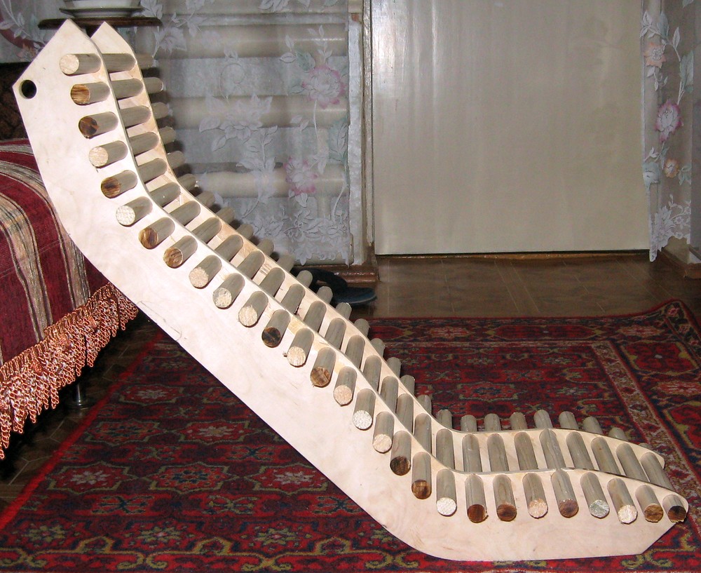

да вот еще. никто не пытался соорудить седло из этого? материал труба вроде как 0.8. не будет тонковато? а так по ходу минимум переделок

в принципе осталось сделать кресло (наполовину готово), ролики, руль с выносом и залакировать подножкой.

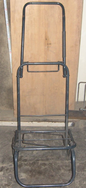

Интересно будет посмотреть на сидение из "бабулькиной" сумки на колесиках.

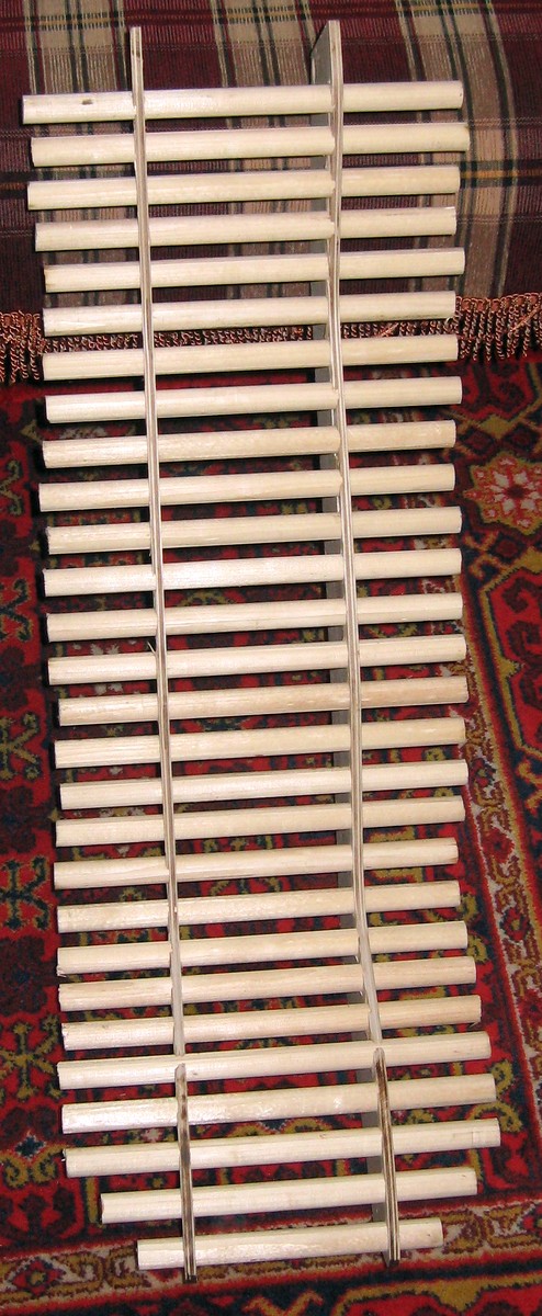

не, про тележку я так спросил. валяется без присмотра, но на вид слабовата будет. сидушку я сделаю из фанеры по схеме:
у меня старик - краснодеревщик. самому делать почти ничего не придется. везет мне 8)

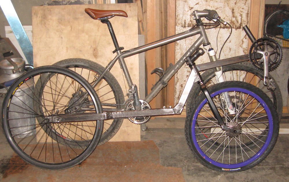

на фоне моего любимца (17"). так, для сравнения базы

кстати, здоровское решение для расширения базы (на 2 фото), а что мне очень даже нравится!!!

потихоньку двигаюсь вперед. почти закончил передок
а вот с седлом немного просчитался.
лонжероны сделал из 7мм фанеры, думал достаточно

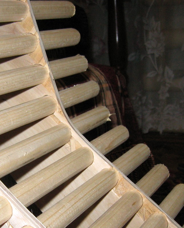

фиг вам. времена изменились. то ли клей стал хуже, то ли технология прессовки, но внешний слой периодически крошится, когда пёрка выходит.
да и хлипковато получается ребро. сделаю из 12мм фанеры. вес чуть больше, надежность выше
хотя уже зреет мысль сделать пуансоны
а потом сверху вентизит. все заноз меньше будет

*****фиг вам. времена изменились. то ли клей стал хуже, то ли технология прессовки, но внешний слой периодически крошится, когда пёрка выходит.******
Для сверления фанеры использую подкладки сверху и снизу.
Также весь пакет с вспомогателъными подкладками должен быть хорошо зажат.
Теория сверления фанеры ;
На входе и выходе сверла разбой и дробление начальных слоев.
При изпользовании промежуточных прокладок все внутренние слои выходят ровно
 Заголовок сообщения: Re: Клон раптобайка

да я в курсе про то что нужно зажимать. так я и делал. у меня старик 40 лет столяром работает. и то плевался на эту фанеру. клеевой слой настолько тонкий, что его просто не видно. похоже нам привозят китайскую.

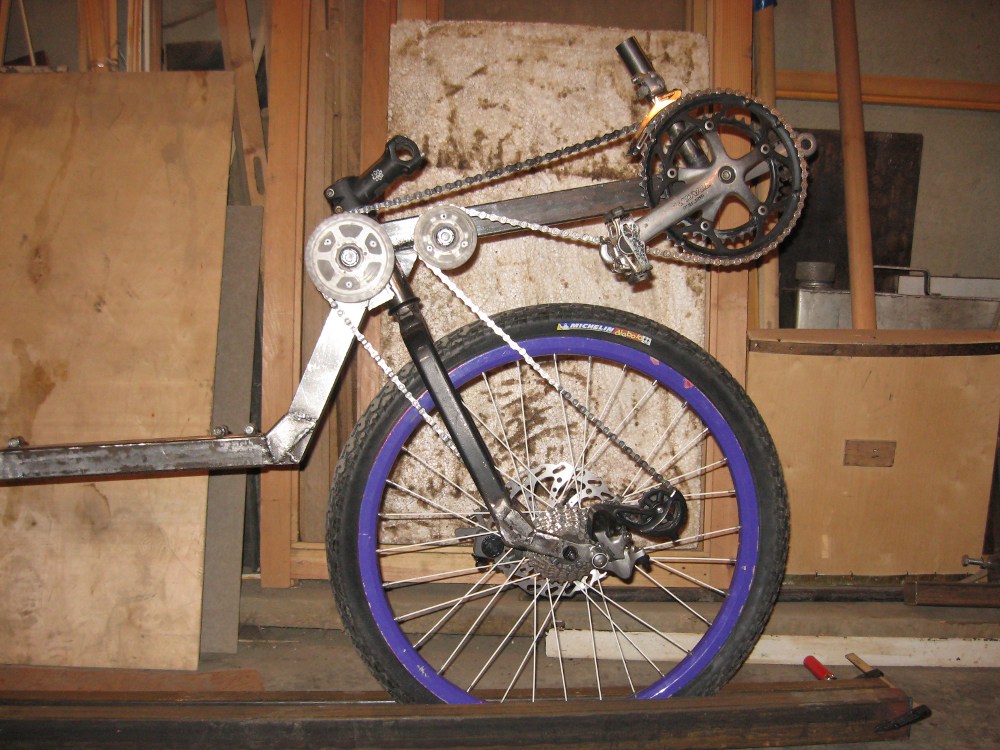

Смотрю на фото привода и возникает вопрос: не будет ли при нажатии на педаль руль поворачиваться вправо? Линия цепи не параллельна оси рулевой колонки. Или я чего не понимаю?
вполне может быть, как то не подумал об этом... как прокачусь, так отпишусь. переделка этого узла минимальна - займет не больше часа. так шта не страшна. меня больше беспокоит что буду коленкой шоркать по ролику.

потихоньку двигаюсь к финишу. заменил вилку - в старой накосячил с геометрией и руль заваливался вправо. прокатился с новой вилкой по окологаражным буеракам без тормозов и цепи. выжил. бегемот вроде как управляется и есть накат. вот жду когда токаря выточат мне ролики по рецепту RE и на ходовые... погода уже позволяет
