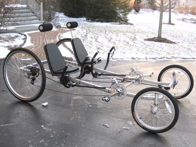

подобную как на фото делаю и я с сыном. насчет планетарок--их я понимаю нужно две? дороговато не будет? да и колеса сзади придёться ставить узко.я думаю можно попробывать сделать переключатель на передней звездочке. да будет всего три передачи . но для прогулочного тихохода я думаю хватит. натяжитель цепи можно поставить по середине нижней цепи.

Сообщения: 14158
Какая-то интересная у него конструкция задних втулок, не могу разобраться...

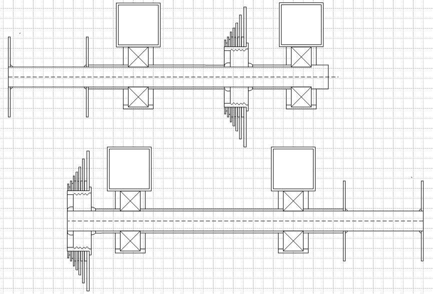

 Заголовок сообщения: Re: хочу создать веломобиль
Номер сообщения:#13  Непрочитанное сообщениеДобавлено: Ср дек 08 2010 12:09
Вот схема привода, трещетки нарисованы условно. Сверху - правая, снизу - левая втулка:
