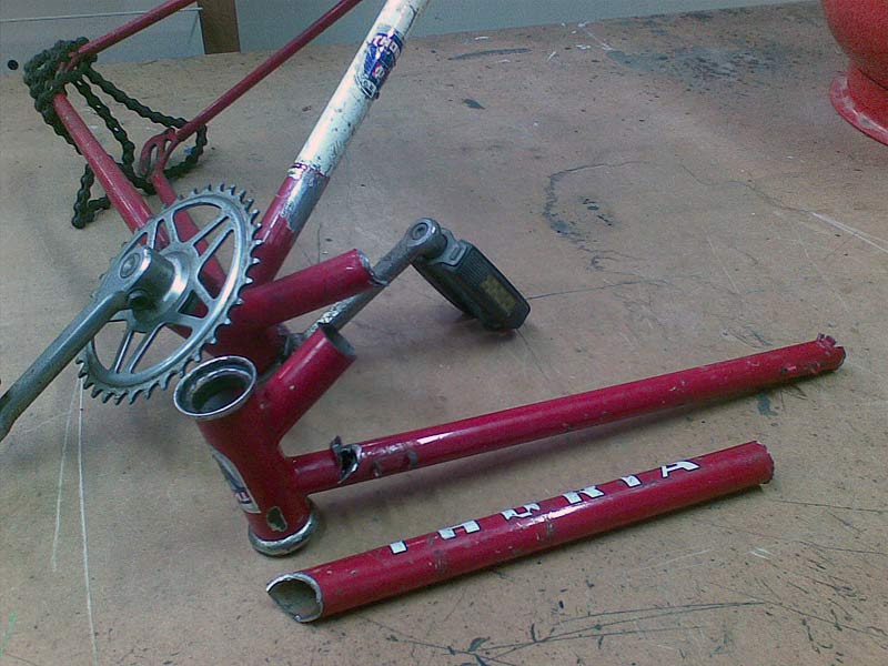

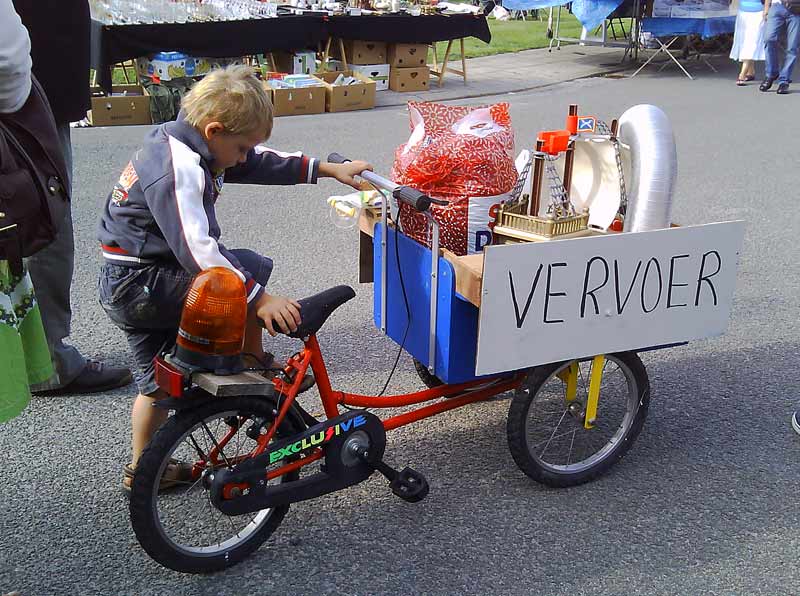

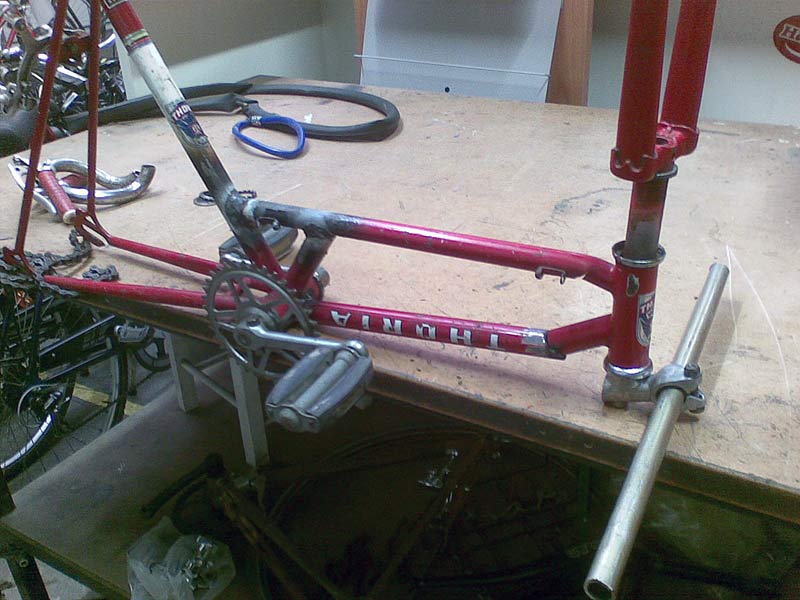

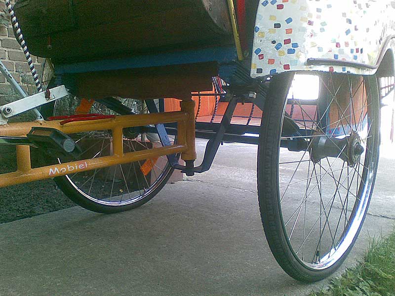

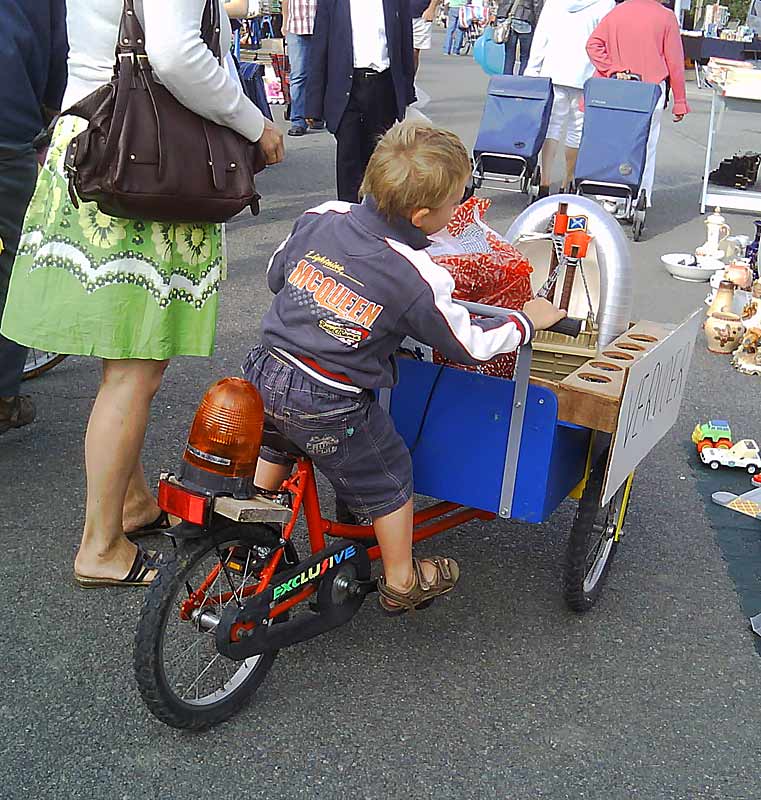

Лето на дворе! Можно блеснуть отцовской сноровкой и умением перед своим ребенком! Вчера был на барахолке. Чуть не воскрикнул-ВА-АУ!! Едет пацаненок на велорикше с таким сЫрьезным выражением... Товару нагружено...

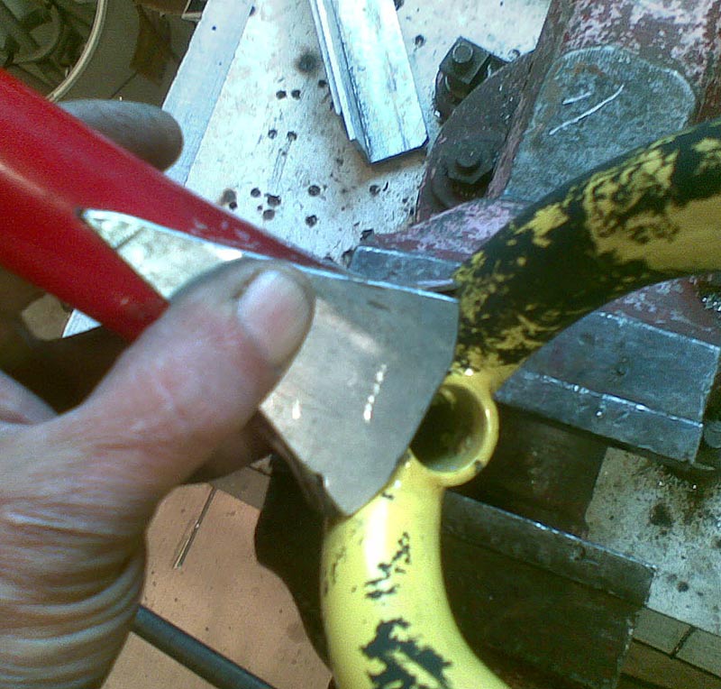

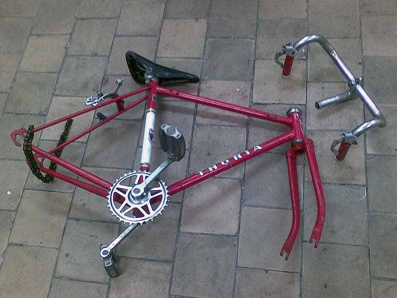

Значит, сегодня, в обед, распилил, прихватил. Отпилил от вилки перья, к ним приварил трубку. На все ушло 25 минут.
Вопрос к сообществу. Какой сделать "кузовок"? Сидения как-то "не серьезно".
Комментарий к файлу: ...полным-полна моя...
Комментарий к файлу: Донор
Комментарий к файлу: Отпилено...
Комментарий к файлу: Вилка повернется вниз без перьев. К ней приварил ось. На оси сейчас примерены шатуны с колесиками 16". Смахивает на наклоняемую конструкцию.

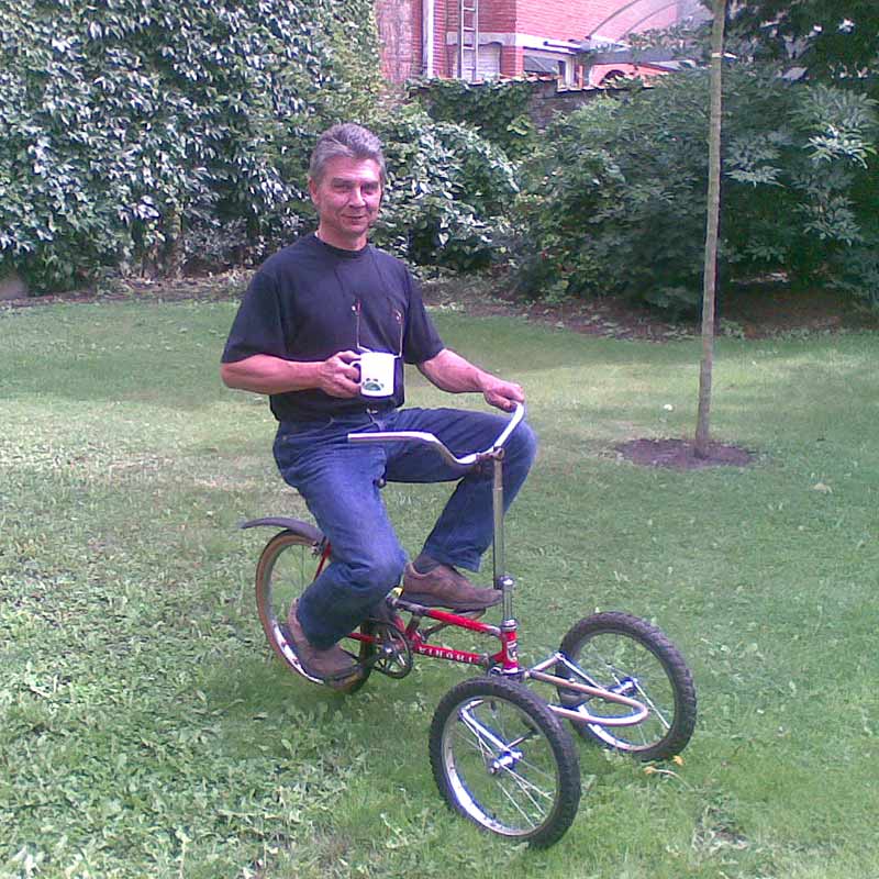

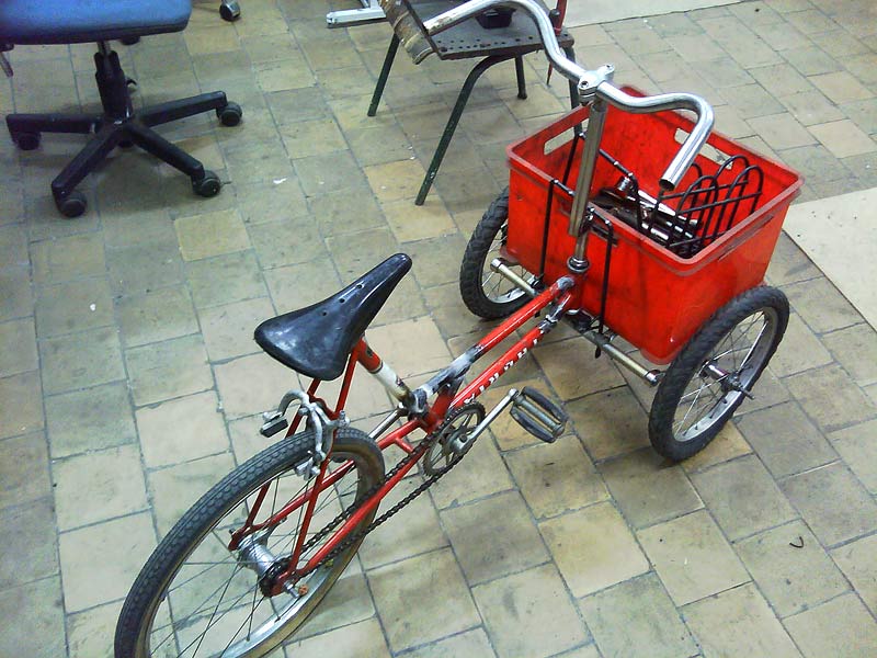

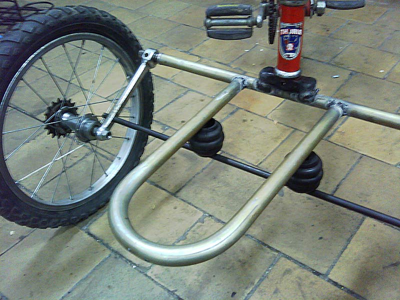

На паузе приварил к нижней трубе "подкову", на которую ложится "рессора". На другом снимке: подставил резинки, чтобы выровнять угол оси. Теперь ось строго перпендикулярна, нет заваливания при повороте. Кстати, такая схема, с поперечной рессорой, как я раньше предлагал, пойдет для наклоняемого трайка!
Добавлено через 23 часа 56 минут 4 секунды:
Уменьшил колею до 52см сегодня. Ящик входит и выходит... Приварил подсидельную трубу(обрезанную) к выносу. А в нее вставил еще вынос с рулем. Вставал в ящик-держится. Можно ребенку мешок картошки грузить. :naughty: Если шеф(после отпуска) попросит доделать, потом покажу результ.
Комментарий к файлу: Сместив ось поворота к водителю, выигрываю с вместительностью "багажника".
Комментарий к файлу: Полтора часа работы...

Леш, мы и Лошадок с "линейным" приводом тоже не делаем! А как я в своем детстве любил в парке на них кататься! Если глянешь на первое сообщение, я там пишу о СОВМЕСТНОМ творчестве с ребенком. Вот ты своему построишь болид, покатается пару дней и забудет. А на таких самодельных аппаратах с удовольствием будет по-хозяйству помогать. Так ты свой(как его видишь) рисунок F1 сюда скинь на обсуждение. Я давно шефу талдычу про велогонки Ф1. Но тут бизнес..., понимаешь!

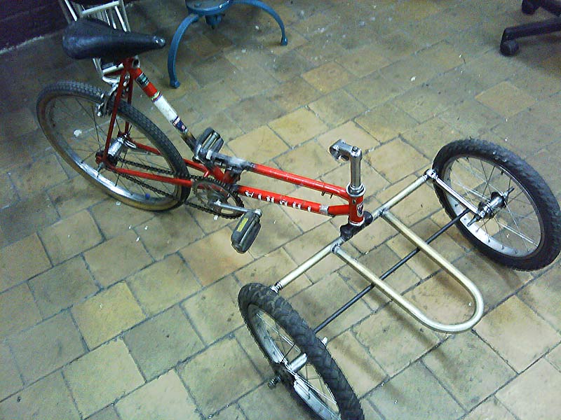

Первая "прогулка".
Комментарий к файлу: Подушки под рессорой перетянуты. Эффект наклона почти не виден...

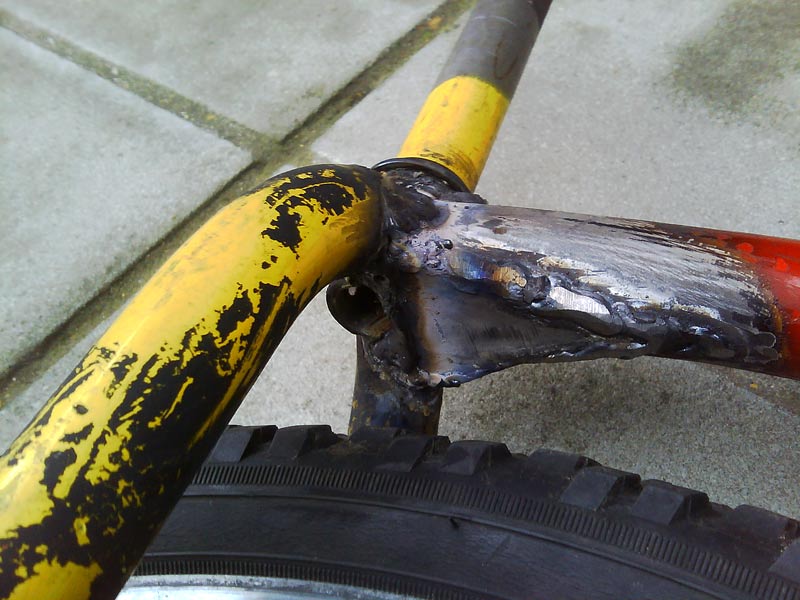

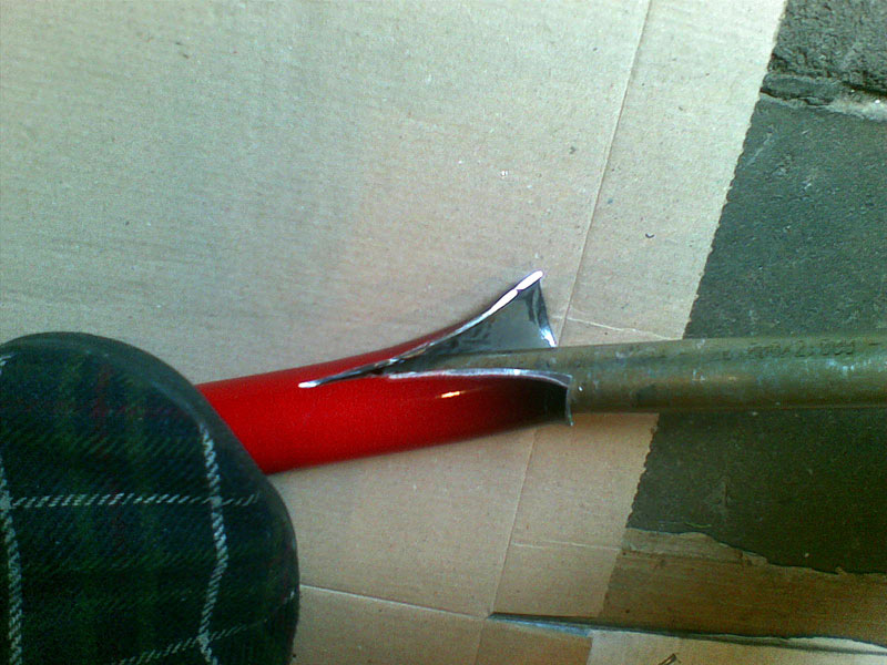

Пока киндеррикша ждет ящика, хочу показать усиленное крепление трубы(развернутой) и косынки. Получилось весьма фирмово...
Комментарий к файлу: ...разрезали, развернули
Комментарий к файлу: ...усилитель снизу
Комментарий к файлу: приварено
Комментарий к файлу: Мазурчак?

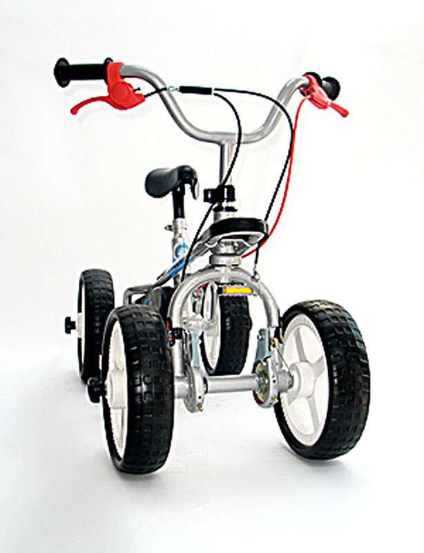

У пацанёнка из верхнего поста рулилика правильно стоит а у тебя огромный отрицательный трейл.

Трейл на трехколеснике при строго вертикальной "рулилке" на устойчивость, управляемость не влияет.
Влияет-влияет. На стабилизацию, поддержание прямолинейного движения - влияет.
 Заголовок сообщения: Re: Нашим детям
Номер сообщения:#12  СообщениеДобавлено: Сб сен 18 2010 12:34
Филиппинцам расскажи, может переделают свои рикши.

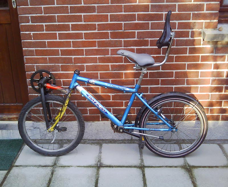

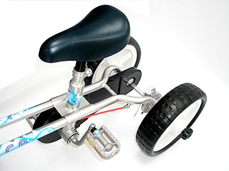

Мой первый детский трайк - http://www.velodreamer.com/vm30.html
Номер сообщения:#17  СообщениеДобавлено: Ср мар 16 2011 15:19
А что колёса вертикально не поставил?
Номер сообщения:#18  СообщениеДобавлено: Ср мар 16 2011 15:39
Решил поэкспериментировать
Номер сообщения:#19  СообщениеДобавлено: Ср мар 16 2011 18:39
Очень хреново выглядит в итоге. С точки зрения взрослого. А детям важна картинка. Поэтому таки колёса стоит завертикалить (и плечо обкатки уменьшится) и надо сделать красивую отделку, чтобы ребёночку понравилось.
И ещё мне кажется, что руль неэргономичен, как-то высоко ручки. Рост Семёна какой сейчас?
Номер сообщения:#20  СообщениеДобавлено: Ср мар 16 2011 18:41
да и вообще, как-то сильно уж на вырос - зачем вообще делать аппарат на вырос? через год-два-три вварить в раму кусочек трубы и удлиннить цепь труда не составит
