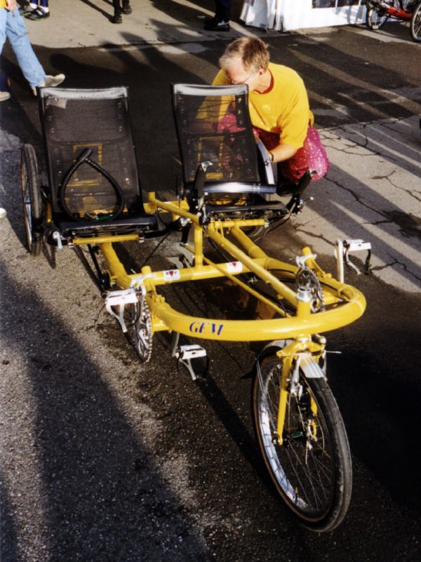

я тут уже многих подоставал в личке, и параллельно перелопатил всё что смог найти по теме. однако весьма мало конкретной информации (решений) да и моделей вообще, по интересующему меня вопросу, а именно - сооружение социа бля... :?
вторым этапом была проработка этого чуда по имеющимся фотографиям:
процесс замер на этапе обращения в фирму занимающуюся гибкой труб. я пощупал, прикинул вес... и принял волевое решение забить нах. :) стапель разобрал и стал искать варианты.
потом я проехался на разных лежачих веломобилях, и пришел к выводу, что при при жесткой подвеске + лежачей посадке (а я именно такую хочу) можно получить сотрясение мозга, если не ездить только по хорошему асфальту. а если замутить тукан, да еще с подвеской, - будет килограмм 40 а то и больше. НАФИГ.
еще сильно парил вопрос длинной цепи, промвалов и т.д.
вобщем накопленных знаний мне хватило чтобы взять этот вариант за основу:
прошу помощи в разборе.
что есть: усиленные 26-е колеса (4 шт.), каретки, всё по тормозам, вся трансмиссия (два комплекта). короче все детали кроме рамы уже на месте. а, ну крыльев нет... всё новое.
материал для стапеля (остался с предыдущего замута).
что нужно узнать:
1. каким образом можно обеспечить мягкость передней подвески? (чтобы без опаски быстро ехать с горы).
2. учитывая, что рулиться всё это будет задними колесами, какой принцип руления лучше применить?
3. как подрессорить заднюю подвеску, принимая во внимание что она рулевая? - там одна несущая балка(сзади), и я думаю - может сделать ее маятником? но что тогда будет с жесткостью?
и последний вопрос, в принципе уже не очень актуальный, просто интересно: какие плюсы и минусы у передего привода в данной схеме?
очень надеюсь на серьезные терки по этому вопросу, т.к. сезон уходит, ХОЧУ сделать.

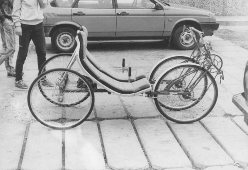

Всё будет плохо и тяжело.
Не связывайся с задними управляемым - налетаешься. А если ездить будешь не быстрее 15 км\ч, то подвеска тебе не нужна.
Копируй жёлтого и делай ему зависимую заднюю подвеску. Спереди просто стандартная вилка.
Посмотри на "Аскета" Ульяновского и на "Народный" Ганшина - это уже в наше время созданные образцы, реально эксплуатируемые.

А мне "жёлтенький" вначале очень даже понравился: очень органичный, сбалансированный, оптимальный... И не такая уж сложная в изготовлении рама, любой газоэлектросварщик с резаком выгнет, надо только оправки сделать с нужными углами да стапель. Я такие гнул. Зря автор темы эту модель так хает. И трёхколёсная схема, на мой взгляд, более предпочтительна (раму не перекашивает, не вывешивает, практическая скорость небольшая, подвеска особо не нужна + меньший вес и компактность).

я не хаю желтый. возможно впоследствии я им займусь. вот что меня напрягло в нем:
кога я "снял" 1в1 раму (в автокаде по фоткам: http://www.2cancycle.co.uk/2Can_uk/comfort_uk.htm) я сразу обратился в фирму, которая гнет трубы на станках чпу с дорном, поскольку позаимствованный у соседа гидравлический трубогиб гнул мягко говоря не очень.
предполагалось согнуть трубу, привезти к себе, закрепить на стапеле, разметить дырки для других труб, снять, отнести к соседу, просверлить станком, снова закрепить, сварить и т.д. + нужно было собирать стапель для подвески, и заказывать суппорты, для сваривания соединений "труба к трубе" - как подвеска, каретки и т.д. потом снова всё долго выстраивать и варить.
короче прикинув время, затраты и всё прочее, я решил поискать варианты полегче в технологии и собственно весе. ведь скоро лето закончится, а зимой я и так смогу не спеша сделать желтый. аскет разумеется был сразу "завернут", а вот лехин народный - просто очень понравился. в особенности снятие геморроя с изготовлением суппортов для соединения круглого с круглым, при работе с квадратом - вдохновляет.
вобщем сейчас я жду от алексея чертежей, чтобы можно было распечатать на плоттере основу для стапеля, и сделать чертеж для трубогиба - я хочу-таки не сваривать раму из кусочков, а согнуть ее целиком (согнуть две целиковых квадратных несущих трубы). всё удвольствие обойдется в полторы-две штуки рублей. неприятно, но не смертельно. кроме того, хочу найти где выточить узлы для вилок, из квадрата. уже с монолитными закладными в квадратные трубы. в принципе, есть знакомый токарь работает на станке чпу. с меня он денег не возмет, зато придется проставиться и с ним побухать. так что это на крайний случай. к тому же, как я понял можно заказать токарку hof-у, более того он знает что делать. надеюсь он меня не разорит :) нужно примерно это: 1.jpg
