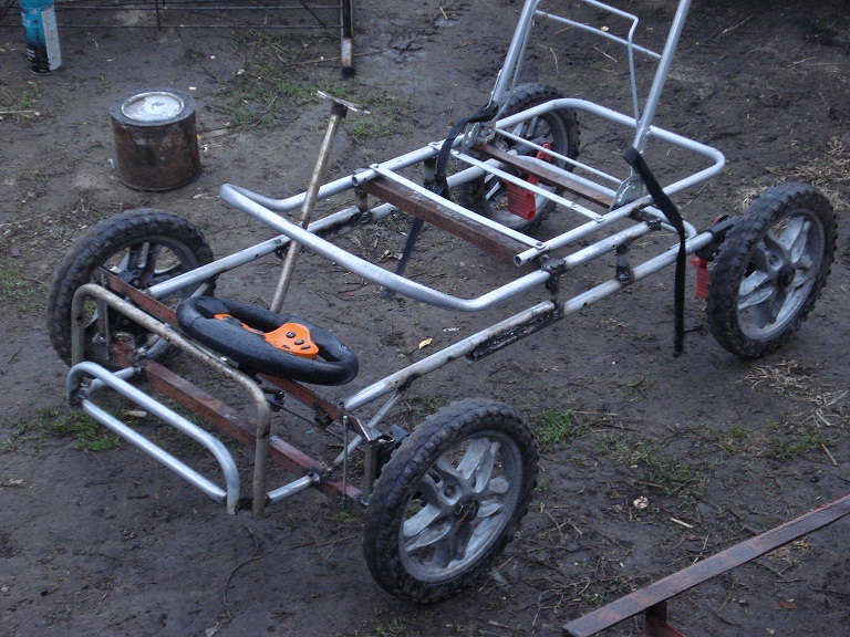

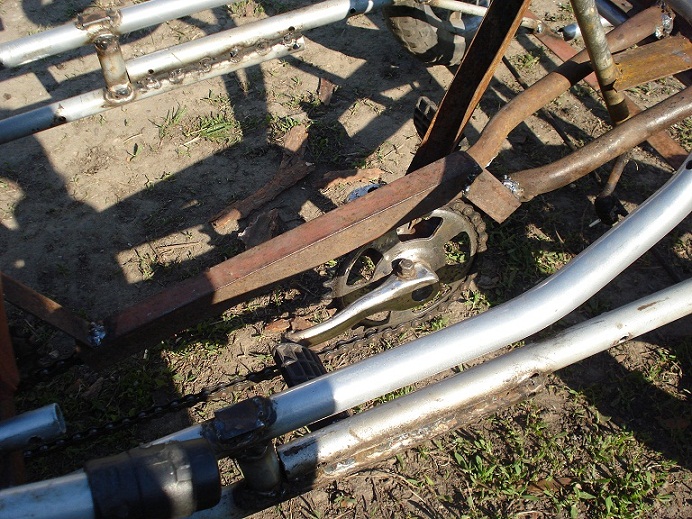

Вот и я решил поделится своим маленьким творчеством. Все началось с хлама за гаражом - какието трубки, рама с велика, уголки и т.д. вытащив все это на белый свет начал сооружать транспорт для синишки....
Добавлено через 4 минуты 30 секунд:

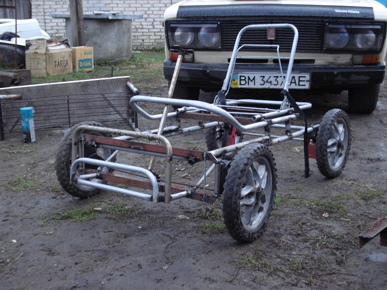

основным источником рамы является коляска, на которой он и до етого проездил три года
Добавлено через 15 минут 31 секунду:
китайский уголок с упаковки скутера....
Добавлено через 6 минут 47 секунд:

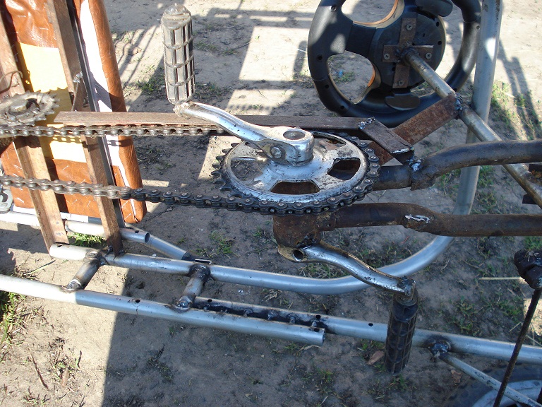

педали укорочены.... руль использовал с компьютерной приставки - красивый
Добавлено через 5 минут 35 секунд:

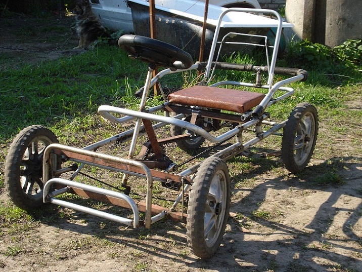

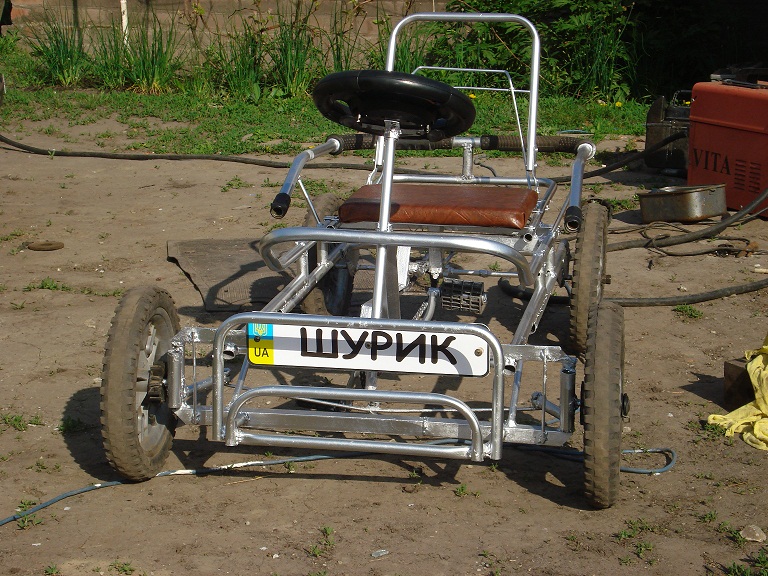

чего не хватает это - деференциала, на заднюю ось, колеса крутятся одновременно
получилось помоему неплохо
Добавлено через 3 минуты 2 секунды:

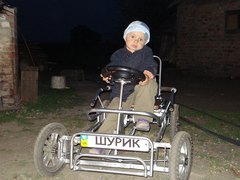

малыш доволен, только у него проблемы с разворотами :D :D :D
Добавлено через 4 минуты 32 секунды:
следующим этапом велостроения, хочется сделать что-то для себя, легкий веломобиль с електротягой....
А разрезную сделать? Привод на одно из задних колес. И нет проблем :)
А велокарт симпатичненький получился! А руль - ваще класс! На кнопки управление фарой - поворотниками завести (фары с поворотниками - это "нет предела совершенству" :D ) для полной серьезности машины :D
