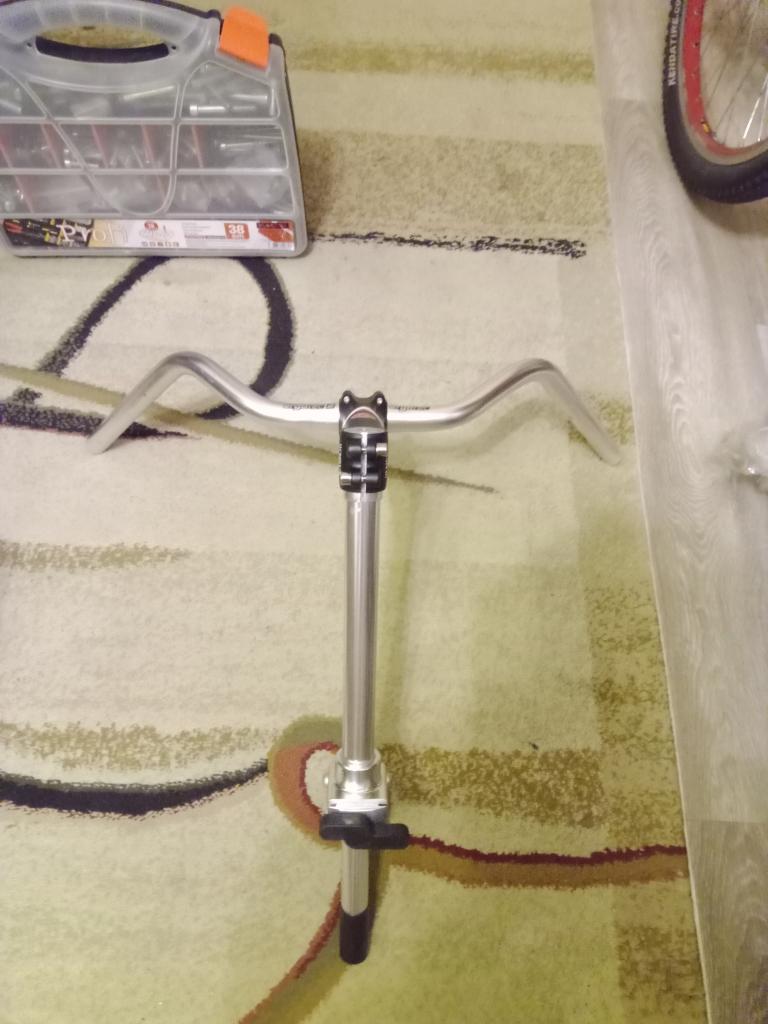

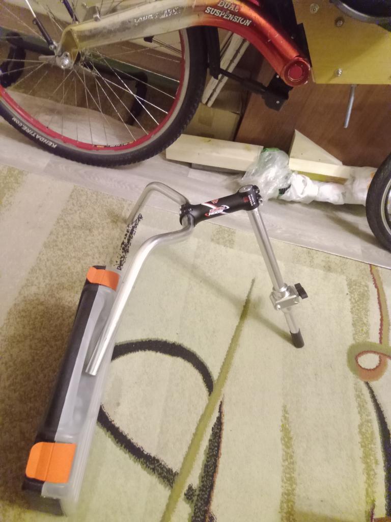

Пока остановился на управлении подобном Buran Фредди. Руль с возможностью складывания (на фото супермен, единственное, каретка неподвижная).
Автор:  Balor [ Пн фев 24 2025 23:33 ]
Заголовок сообщения:  Re: Переднеприводной дредноут из Flevo
Begun писал(а):
Спасибо Balor!
Почитаю.
Nope, на это тоже МББ, я и им вдохновлялся когда делал свой Апофеоз.
Но это чудовищный тиллер, который делает управление сильно хуже! Даже на Дредноуте он великоват, хотя в общем 'manageable'.
Насчёт Twist chain с неподвижной кареткой и без роликов - поищи Minq recumbent, на ютубе ролики есть.
Есть еще такой, такой же принцип но уже с роликом:
https://fastfwd.nl/en/bike/index.html
Создатель уже умер.

Автор:  Begun [ Вт мар 04 2025 23:53 ]
Примерка руля прошла успешно. Конфликтов пока нет.
