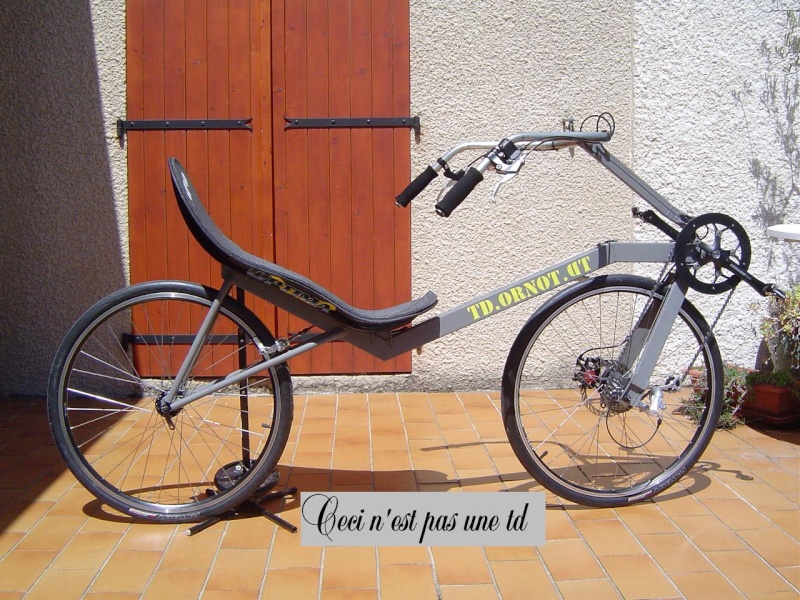

По моему что-то подобное уже делал Фредди...
Да, это он:
https://velomobile.org/forum/viewtopic. ... 08&t=15426
Собственно, не рекомендую заморачиваться именно на 90% угол если не хочешь удалёнку, большой тиллер неоптимален, правда небольшим углом ты его с срежешь не сильно, а большой - получится что-то вроде вендетты :)

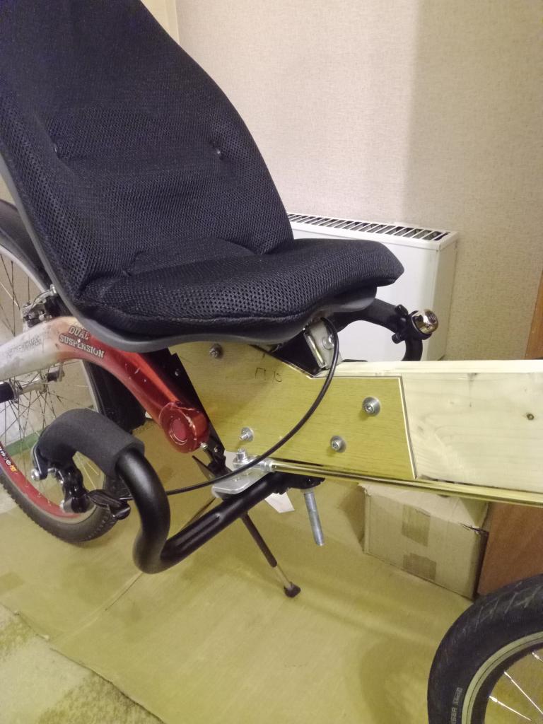

Flevo Bike (модернизируется)

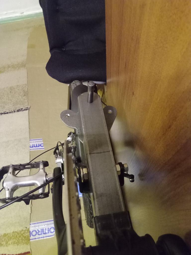

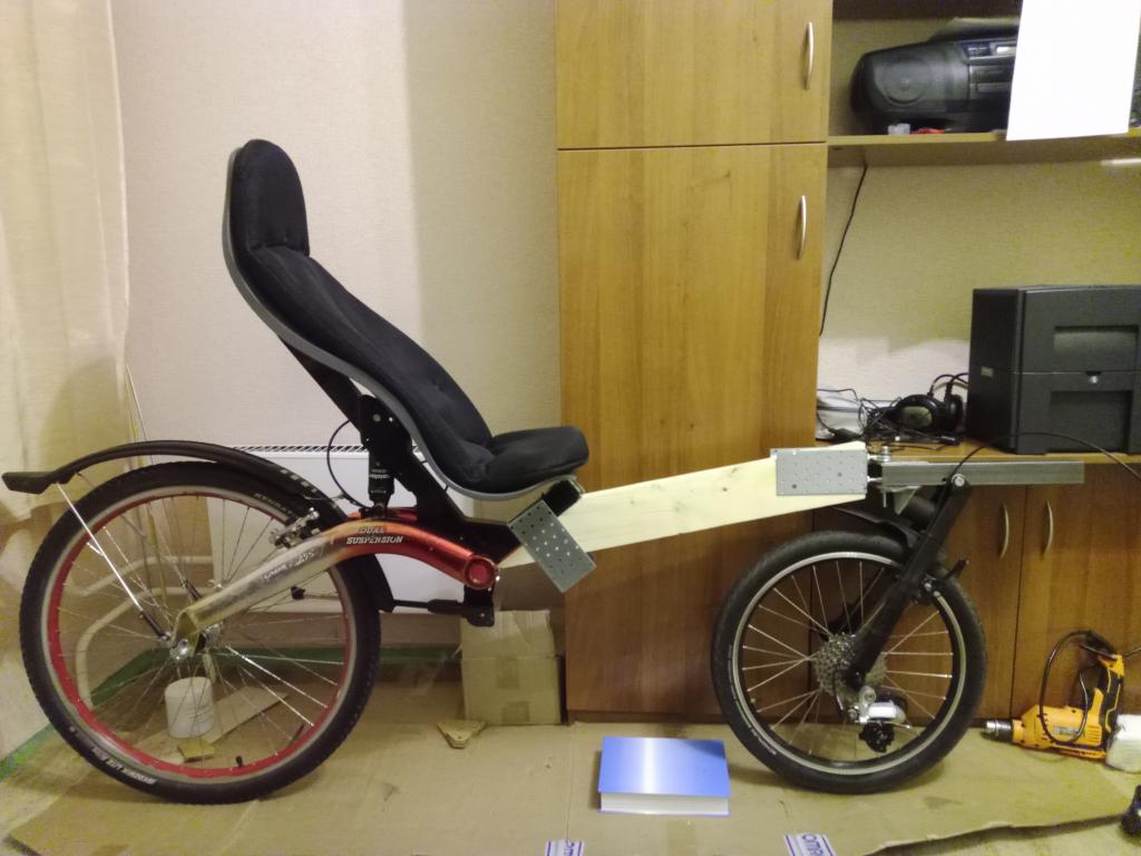

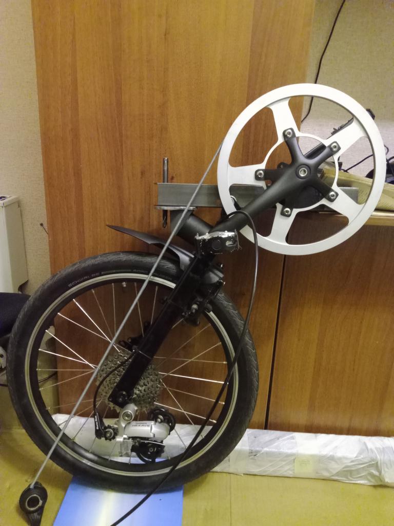

Примерка. Немного длинноват, на 10см.

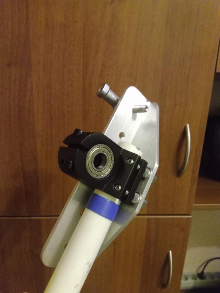

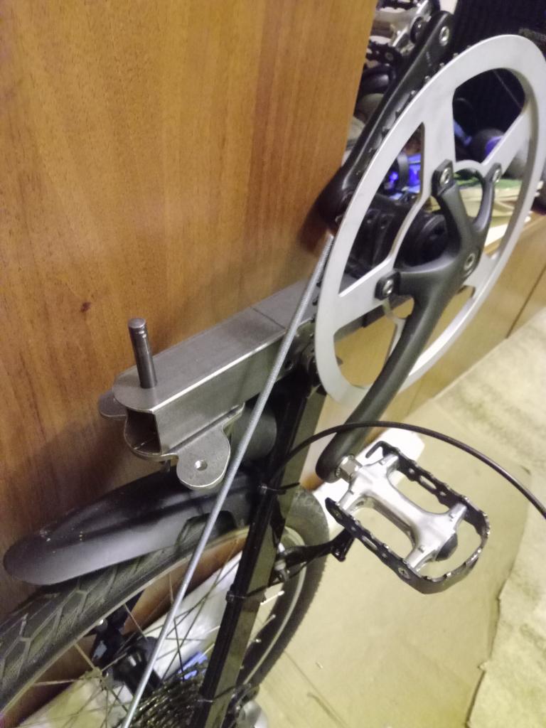

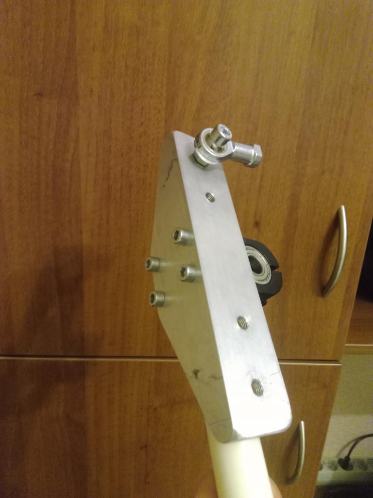

Хитрый узел дистанционного управления из стандартного выноса. Без сварки и токарки.

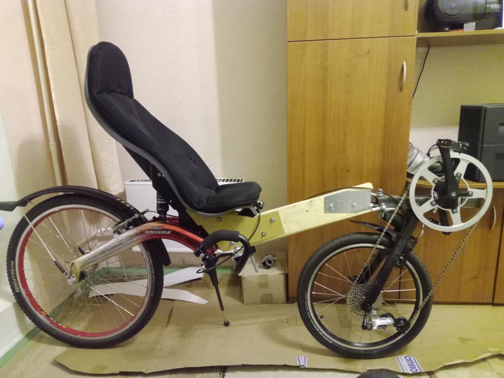

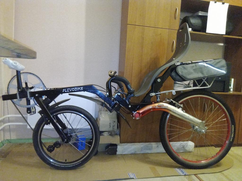

Ходовой макет собран. Конфликтов пока нет. Осталось обкатать. Из наблюдений: ноги помещённые на педали ощутимо добавляют усилие при рулёжке на месте. Интересно как будет на ходу?

Первый блин комом. Через 10 минут раскрутились болтовые соединения. Рама потеряла жёсткость. Надо пересобрать на гроверы и фиксатор резьбы, затянуть динамометрическим ключём, и ещё попробовать. Не хватает жёсткости рулевой, жёсткости рамы, и неправильное приложение усилия на руле. Его не хватает, особенно при старте. С горки стартует.

Протяжка крепежа и установка широкого 70 см аватара ничего не дала. Возникающие усилия на руле расшатывают весь крепёж. Почитал и про танковое и про цепную удалёнку. Возвращаюсь к верхнему жёсткому рулю от бума. Здравствуй CruzBike.

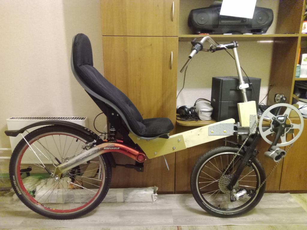

Пока остановился на управлении подобном Buran Фредди. Руль с возможностью складывания (на фото супермен, единственное, каретка неподвижная).

Nope, на это тоже МББ, я и им вдохновлялся когда делал свой Апофеоз.
Но это чудовищный тиллер, который делает управление сильно хуже! Даже на Дредноуте он великоват, хотя в общем 'manageable'.
Насчёт Twist chain с неподвижной кареткой и без роликов - поищи Minq recumbent, на ютубе ролики есть.

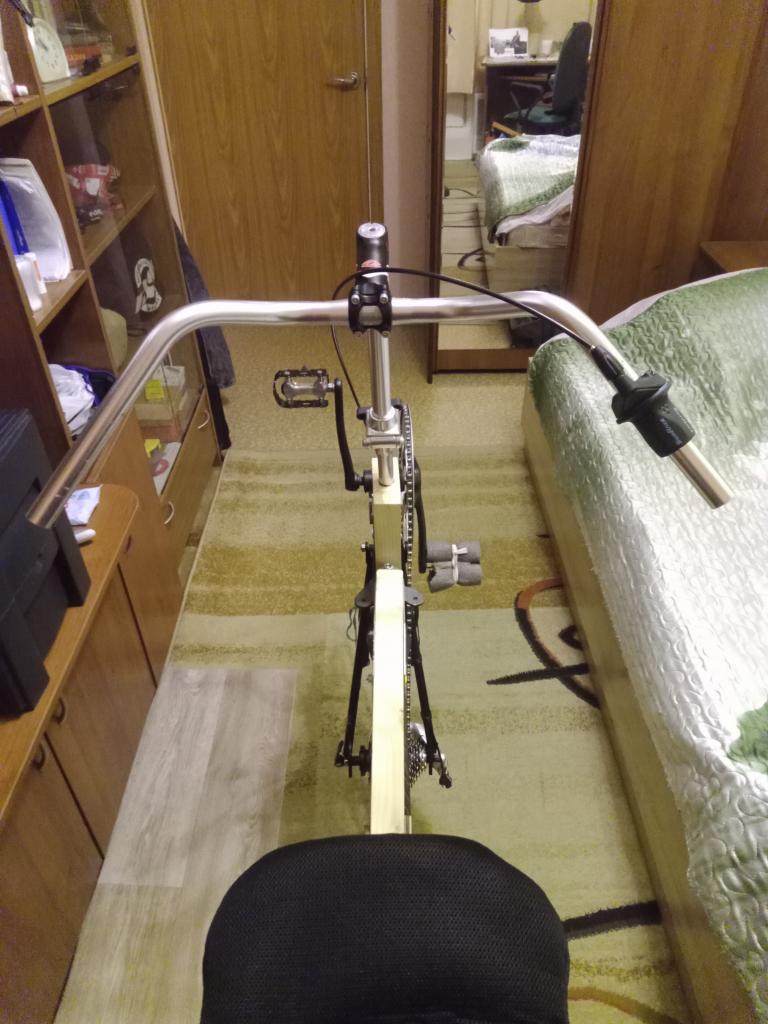

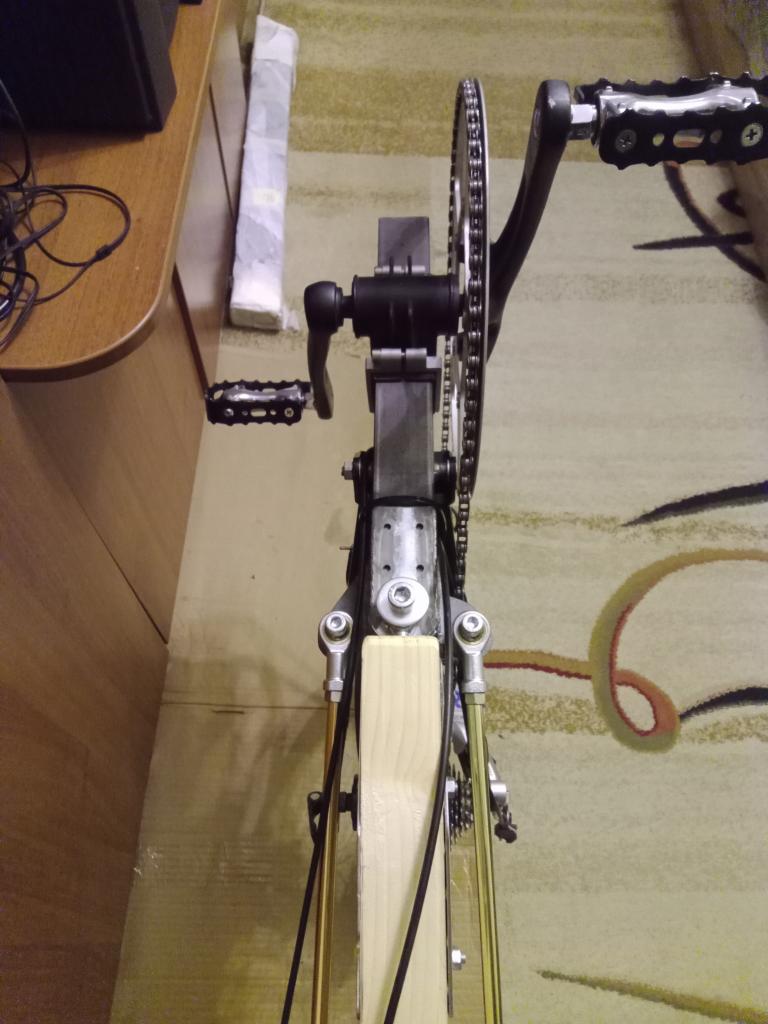

Примерка руля прошла успешно. Конфликтов пока нет.
На очереди резка металла и сварка.
