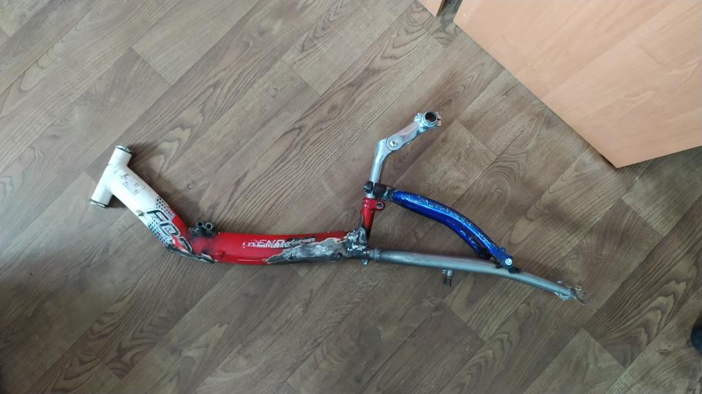

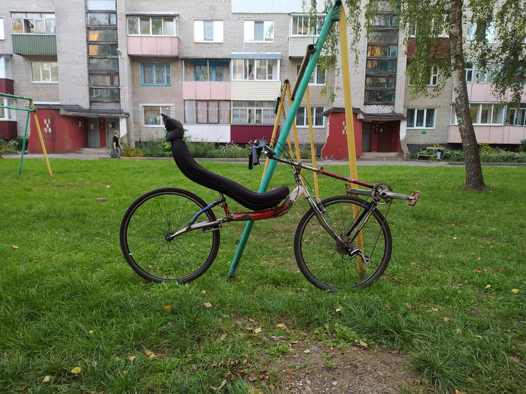

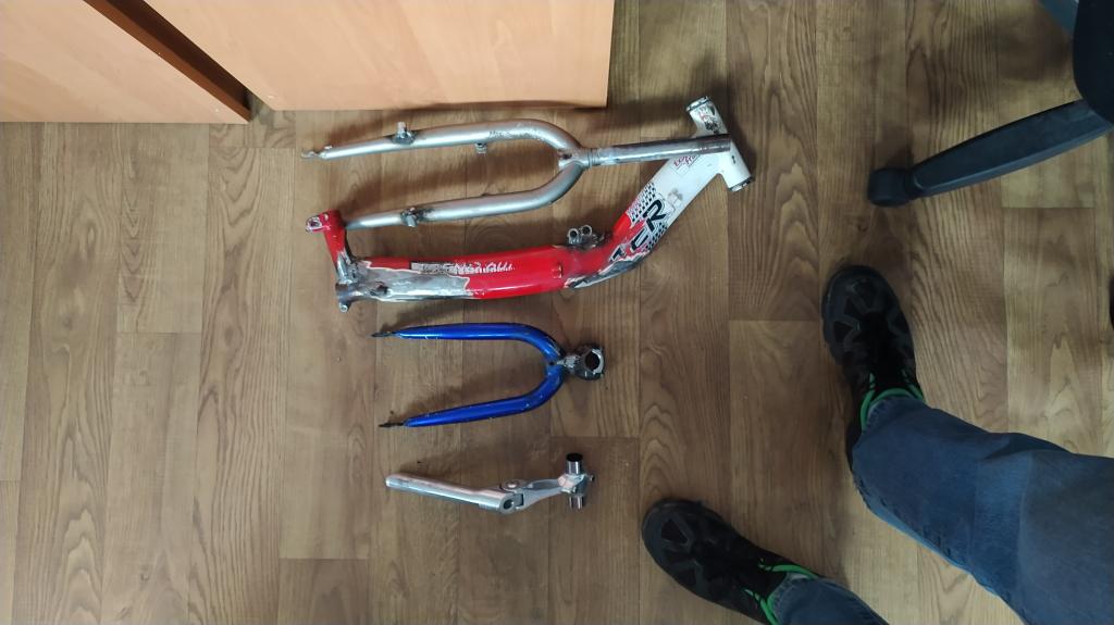

И снова здравствуйте, в общем решил ковать железо пока еще горячо, но выходит как и положено какая-то шляпа, чуть поехал на нем, возможно дело в том что стартую с большого передачи, ну а может и нет.. Короче отдаю на ваш суд этот переднеприводник, дабы допилить конструкцию и возможно сделать его достойным представителем переднеприводных лигерадов.
из плюсов:
- вес +-18кг
- возможность разобрать на составные части (но это условный плюс, ибо в быту это не нужно)
из минусов:
- при старте шатает по дороге как моряка по палубе в 10-бальный шторм
наверняка еще что-то но одна поездка в 2-3 км ничего не покажет, при том что ты чуть едешь
Комментарий к файлу: угол рулевой +- 55'

Понтовое фирменное кресло на просто адском варилове... :doh:

Зад слишком хлипкий, бум слишком тонкий, база коротковата, угол слишком заваленный (хотя и на это есть свои ценители, хех).
Передняя вилка (на заду) не предназначена для таких нагрузок, при маневрах её закручивает винтом и делает балансирование гораздо сложнее - перья тонкие, триангуляции нет!
Всё это в комплексе, разумеется, делает и так довольно сложный в освоении переднеприводной аппарат совсем печальным, я подозреваю.
В первую очередь рекомендую сделать зад "треугольником", чтоб колесо ходуном не ходило.
Это врожденная болезнь таких конструкций. У меня поначалу тоже были такие грабли.
Почитайте эту тему: http://velomobile.org/forum/viewtopic.php?f=108&t=7096
Описанная там конструкция - космолет по сравнению с вашим лигерадом. При этом чуть чуть сложней в изготовлении. Зато сможете на ней разменять полтинник в скорости. И как сейф, неубиваемая. В любом случае, изучение переднеприводных велосипедов Sofabike, Мазурчака, Саши Сергеева даст вам нужные знания. Они не то что собак, кашалотов скушали на доводке переднеприводных.
Этой проблемы нет, колесо и вилка держится отлично, зажимается шток вилки в которой держится колесо, а вторая (синяя вилка), которая крепится к штоку лежака образует ребро треугольника, которое не даёт вилке скручиваться, а также распределяет нагрузку, чтобы не сломаться. В любом случае проблем от этого узла у меня не поступало.
бум слишком тонкий
Что это такое и с чем это едят?

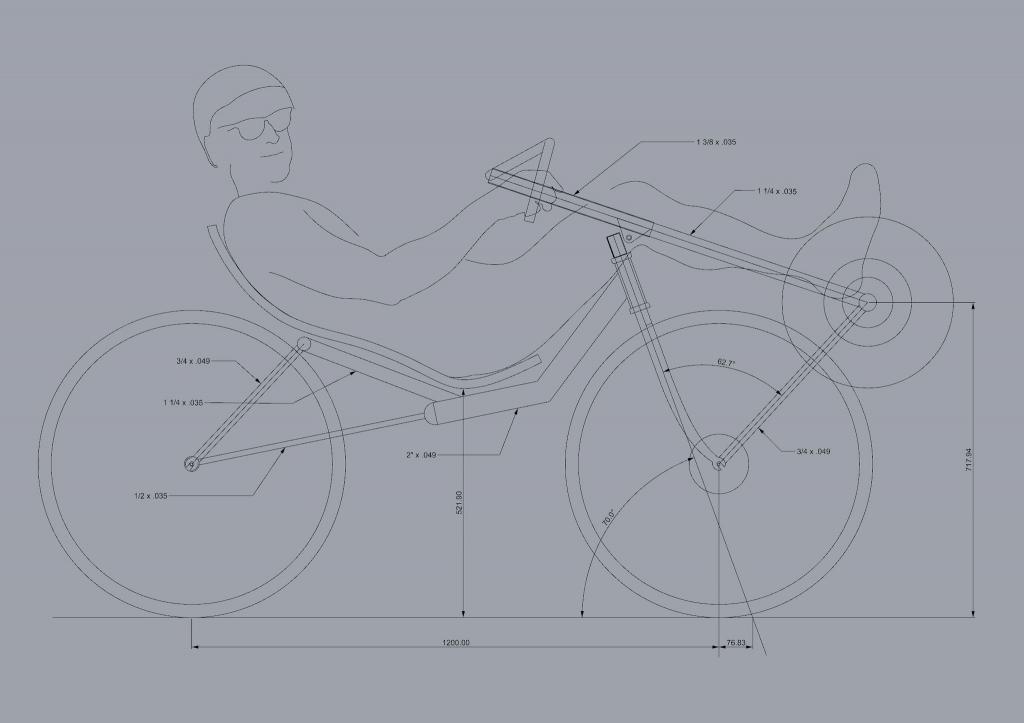

Труба от руля до вилки.
Соббсна, вот обзор "третьего лица" на мой:
viewtopic.php?p=4836213#p4836213
Да, на нём сильнее устают руки на дальняках из-за прямого угола (впрочем, не сильно - я тоже еле проехал 300км на Зокре именно из-за усталости рук, а на этом - 250), но управлямость на всех скоростях лучше гораздо чем на аппарате с более заваленным углом.
блин, все еще не одупляю :shifty:
не могли бы вы схематично набросать, что бы понимать что к чему)

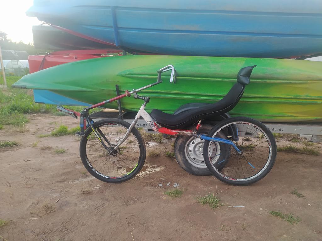

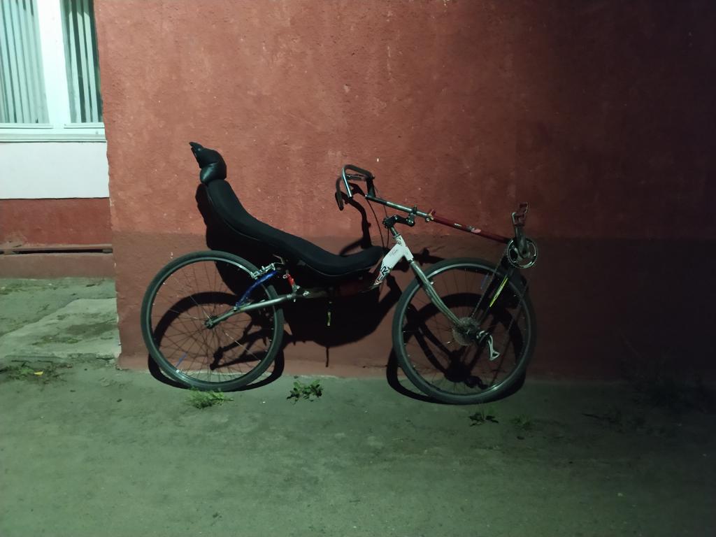

В общем, подрубил скорости и тормоза и после этого особых проблем со стартом более нет. Управляется на удивление нормально, возможно в первый раз "штормило" из-за старта на соотношение 38/11 и задранным немного вверх рулём.
В будущем заменю руль на булхорн и/или доработаю его до супермена, ибо руки ну очень уж прижаты к телу, а хочется их вытянуть немного, пробовал с рулём от хомяка, но там рулежка совсем плохая становится из-за малого рычага,что очень пугает или может я пока очень неопытен

По сравнению с прошлым лигерадом у этого динамика в стократ выше, при соотношении 38/11 смог выдать 42кмч на прямой, аэродинамика очень приятно дополняет весь этот фарш, но, управление все так же удручает, хотя теперь после двух с половинкой дней проб и выкатки на +-17 км становится понятен принцип и теперь на дороге почти не штормит, особенно при старте, думаю перевод рулевой в 70° положительно повлияет на рулежку, особенно на малых скоростях и вообще на повороты, а то на ~55° чувствуется что руль хочет завалиться в сторону, из-за чего не могу обрести полную уверенность на дороге, да и развороты ощущаются очень уж большими, хотя для лигерада это не критично...
По поводу комфорта, если отбросить претензии по управлению и то что нужно подлазить под руль, то на нем мне удобнее чем на моем классическом заднеприводнике, что не может не радовать, единственное - стоит заменить мягкую прослойку лежака, на что-то более влагостойкое, что можно хорошо отмоделировать путем работы с клеем и резцом, возможно возьму эко-коврик или пачку туристических ковриков

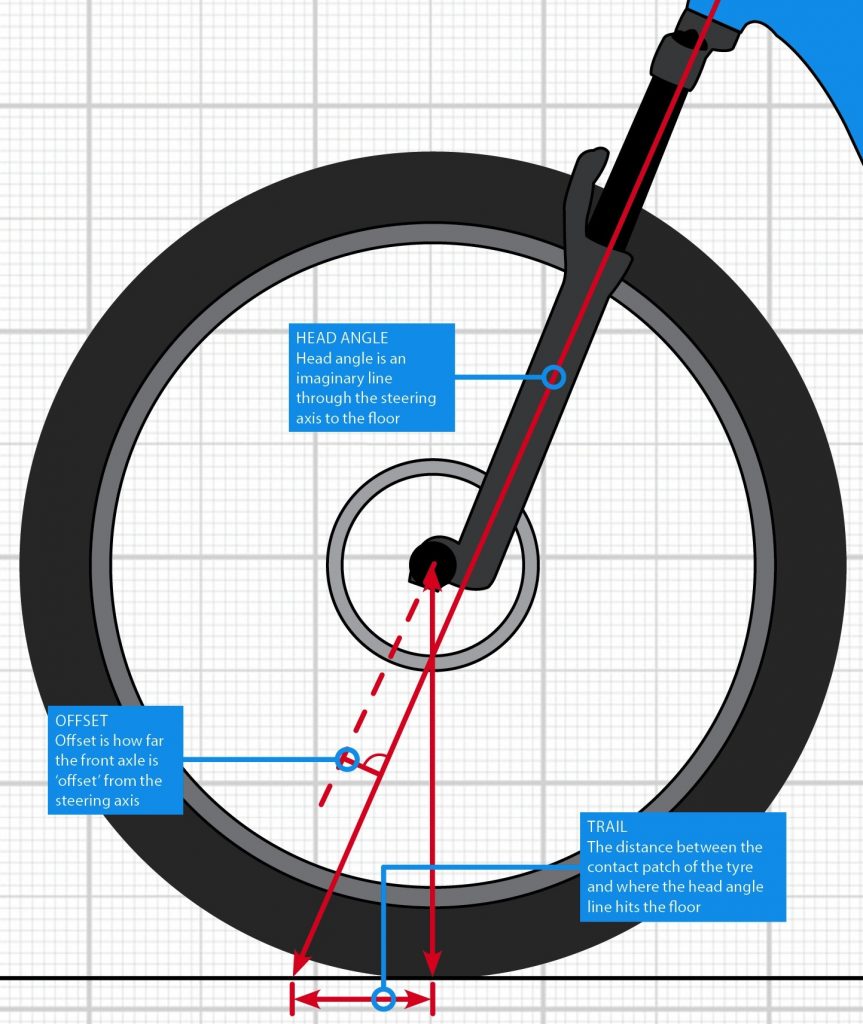

Если я все правильно понял, то мне нужно сделать более прямой угол рулевой с около нулевым трейлом, чтобы был легче в управлении на любых скоростях
Но у меня все же есть вопросы, что такое оффсет, тилер и флоп, может я плохо искал, но хоть убейте, пока ничего толком не нашел, кроме их упоминания на форуме :roll:
Так через калькулятор залез на вики и там почитал... в общем, надо все это осмыслить, прочесть еще раз 10 и после этого переспать с этой информацией, а то пока не совсем все в голове сходится, надеялся что будет относительно понятно, мол, чтобы вышло так как надо: делай так - "и будет так", а если так - "то выйдет вот так"...
https://bikeinsights.com/cyclopedia/trail

Комментарий к файлу: это тот самый оффсет?

ммг, в общем, я кажется начинаю понимать... но один фиг мне убер пушку не слепить, так что б и чтец и жнец и на дуде игрец, поэтому буду привыкать к этой особенности с заваливанием вилки, ну а будущие доделки будут следующие:
-опустить лежак на ~5см
-установить шатуны 152мм, для отдаления руля
-увеличение угла с 55' до 65-70'
-переварка дропаутов на трансмиссионном треугольнике, для быстросъема колеса
 Заголовок сообщения: Re: Переднеприводный лигерад
Номер сообщения:#18  Непрочитанное сообщениеДобавлено: Чт сен 07 2023 19:26
Если есть возможность, попробуй поставить спереди колесо 20". Это порядочно "затупит" угол, уменьшит "оба флопа" и даст тебе примерную возможность заценить "в какую сторону двигаться".

Или на 24" колесо попробовать. Такой путь менять, пробовать, оценивать, ощущать. За-то не скучно.
Можно посмотреть на геометрию заводских Cruzbike.
Даже единицы градусов и миллиметры в управляемости многое решают.
Условия и возможности у всех разные, и взгляды разные, предпочтения.
Мне, например, переднеприводники FWD (front weel drive) не нравятся, буксуют в гору, управление сложнее.
Но на Flevoracer как то передвигаются, управляя только ногами, без помощи рук.
точно, что-то самое очевидное мне в голову и не пришло, хотя я и пробовал с 26 колесом, останется найти 20-24 дьюйма)
Добавлено через 4 минуты 20 секунд:
эх, но вот без рук у меня что-то совсем не выходит
Комментарий к файлу: вот схема круизера, у меня из схожего только база и отдаленные формы)
