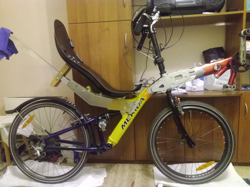

Flevo Bike (модернизируется)

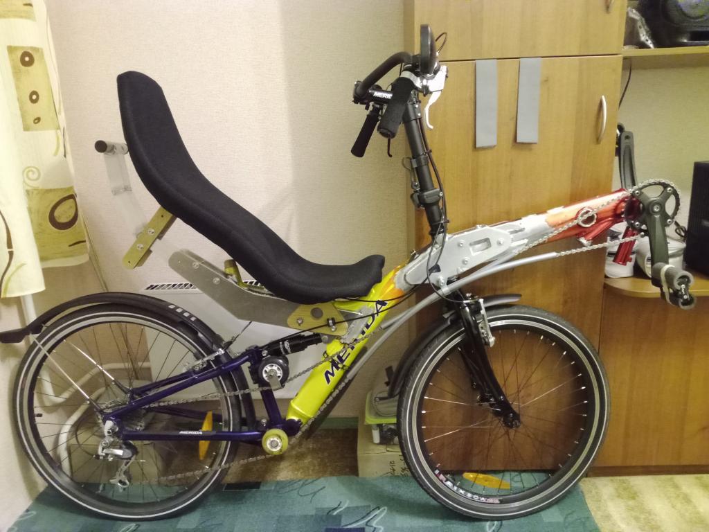

Приветствую всех заинтересовавшихся.
Проект SWB создаётся с целью попробовать новую посадку, малыми затратами ресурсов.
Вопрос в покупке Azub пока не стоит.
За основу взят двухподвес MERIDA. Хотя по отзывам здесь тупиковый вариант.
Предстоит переделка угла наклона рулевой колонки (трейл нулевой) и сварочные работы.
Управление пока очень нервное, требуется постоянное подруливание.
Вес 22кг. Колёса перед 24, зад 26.

Прикольный аппарат! По такому же принципу первый крузбайки делали.
А почему спереди 24" колесо, раз трейл нулевой?
Прикольно сделан бум без сварки - 3д печать?
 Заголовок сообщения: Re: Летающая лаборатория
Номер сообщения:#3  Непрочитанное сообщениеДобавлено: Чт июл 07 2022 18:16
Сообщения: 467
Откуда: Москва ВАО
Поблагодарили: 31 раз.
Изначально стояло 20 дюймовое колесо с эластомерной вилкой. Накат был отвратительный.
При установке Al вилки и 24 дюймового колеса. Накат улучшился и пару кг сбросил.
Больший диаметр колеса сильно задирает каретку вверх. 24 оптимально.
Бум без сварки, это да. Два листа текстолита и пять деревянных деталей, чтобы зажать бутерброд болтами М6.
150 км полёт нормальный.

Сиденье: фанера, пластиковые трубы, два слоя туристического коврика, обтянуто Air-mesh синтетикой.

Можно найти и неплохо катящие 20" покры (БМХ высшего класса, там тоже весьма важен накат) - но непросто и тем более сейчас :( Но развес в такой конфигурации все еще не хуже?
Я бы порекомендовал изменить угол бума на более "прямой" и поставить жёсткую вилку в 26" колесом.
Вообще, подобный лигер из донора без переварки реально сильно ограничивает пространство решений, в первую очередь отвратительно короткой базой.
Чёт типа круизера с "женской" рамой и удлиннённой базой лучше.

База будет увеличена. Путём увеличения наклона рулевой колонки на 13 градусов. По расчётам.
Дабы добиться правильного трейла.
Отсутствие грузового лифта накладывает свои ограничения на конструкцию.
Знатоки, подскажите, что за зверь такой ФЛОП? Картинку какую представьте, пожалуйста.

13 градусов очень много, и совершенно верно, что проблема будет во флопе.
Уже много раз экспериментально доказано, что (см. опыты Virage на этом форуме, а также мои) что флоп вызывает большие проблемы при рулёжке на малях скоростях.
Картинки особо не получится, т.к. это динамическое свойство, нужен скорее график, но есть калькулятор:
http://yojimg.net/bike/web_tools/trailcalc.php
Как писал Бурроуз, представь что у вилки вообще горизонтальной угол рулёжки. Что произойдёт если крутить руль? Колесоб будет не рулить, а наклоняться вбок, и при повороте на 90 град вообще ляжет плошмя на землю, в результате, грубо говоря, фпоп будет равен радиусу колеса - т.к. вся система будет в крайне нестабильном равновесии с "нижней точкой" при угле поворота в 90 град - то любое отклонение руля от положения "строго вперед" начнёт выворачивать руль дальше - что, разумеется *НЕ* стабильно, причем чем больше угол поворота - тем больше идёт "доворот в поворот". При угле рулёжки в 90 град - этого не будет вообще. "среднее" значение приведет к сочетанию того и другого, что мы и наблюдаем.
На английской википедии есть на этот счёт подробная статья:
https://en.wikipedia.org/wiki/Bicycle_a ... e_geometry
Получив положительный трейл путём отрицательного оффсета с прямым углом рулёжки приводит к более стабильной рулёжки на невысокий скоростях. При этом, на "сидячем" велике ты можешь отчасти ловить баланс телом, а на лигераде - либо не можешь вообще, либо это гораздо сложнее - так что аппарат с тонной флопа будет КРАЙНЕ нестабилен на невысоких скоростях (разгон, горки, город) и ездить на нём будет крайне неприятно.

Оптимальный наклон такой рулевой 72-76 градусов. У вас кресло имеет нежесткое крепление, его туда-сюда виляет, "как маркитанскую лодку". Потому и постоянно подруливаете. Подседельной трубы для упора спины не хватит. Особенно при силовом педалировании.
Текстолит мне знаком. Толщина его ребер обманчива. Я делал стеклопластиковый лигерад. И тоже с осями на шпильках. Шпильки с гаечками позволяют каркасу гулять. Извините, если обидел. Варите стальную хребтовую раму и забудете про виляние вилки.

Евгений приветствую!
Не обидели нисколько. Сам здесь для здоровой критики.
Текстолит, толщиной 8мм и болты, это временная конструкция и лишний вес. Как и всё кресло в сборе. Оно даже иногда поскрипывает в движении.
Буду варить зимой, но AL раму, не стальную.
За угол наклона и отзыв, СПАСИБО!

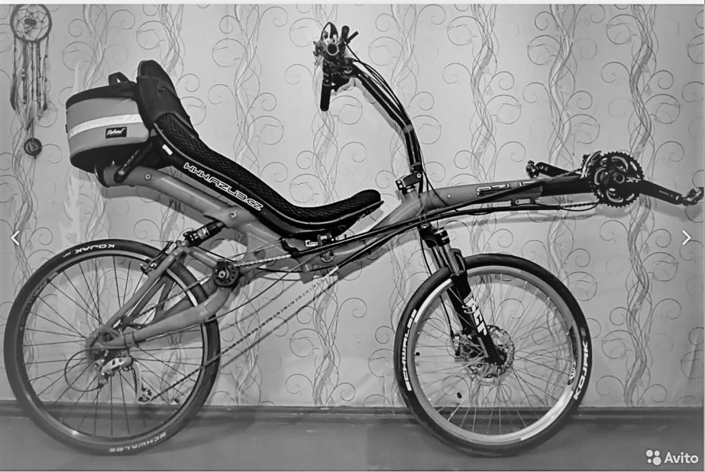

Комментарий к файлу: При геометрии как у этого Azub, возможно отпустить хомяк в движении, или он сразу завалиться?

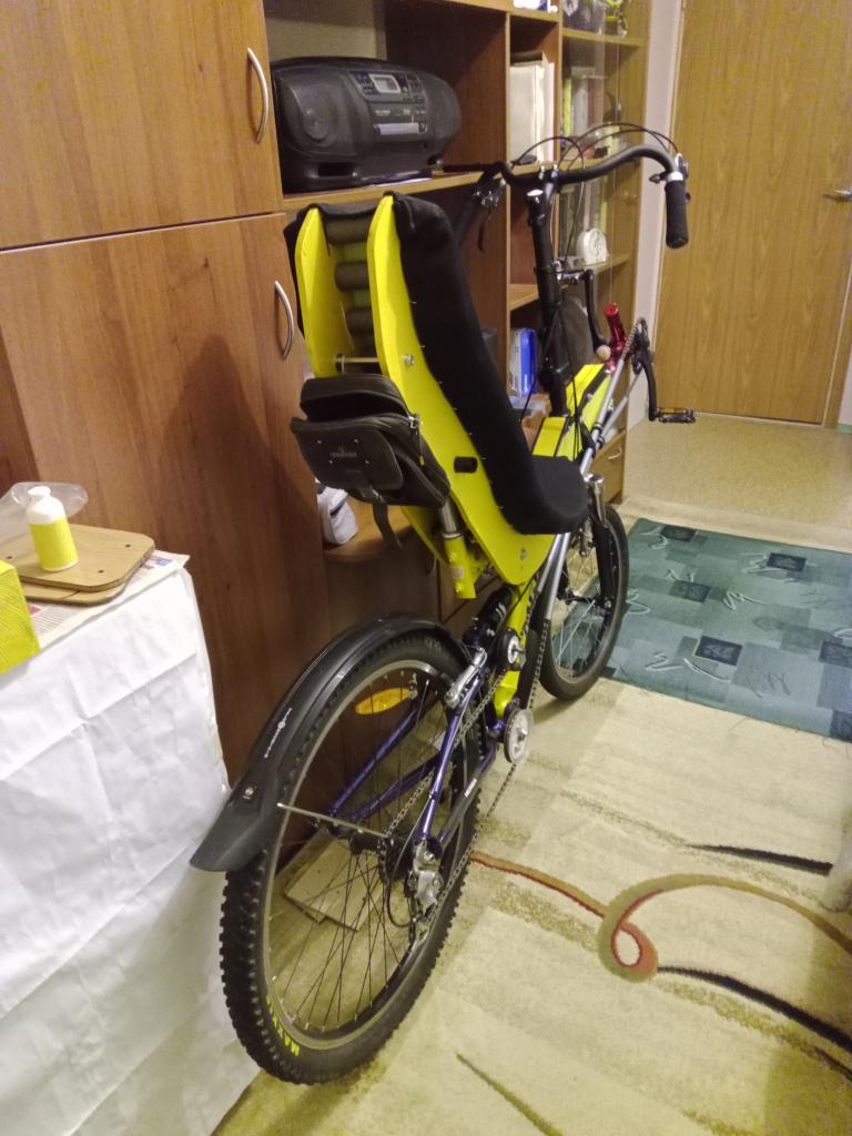

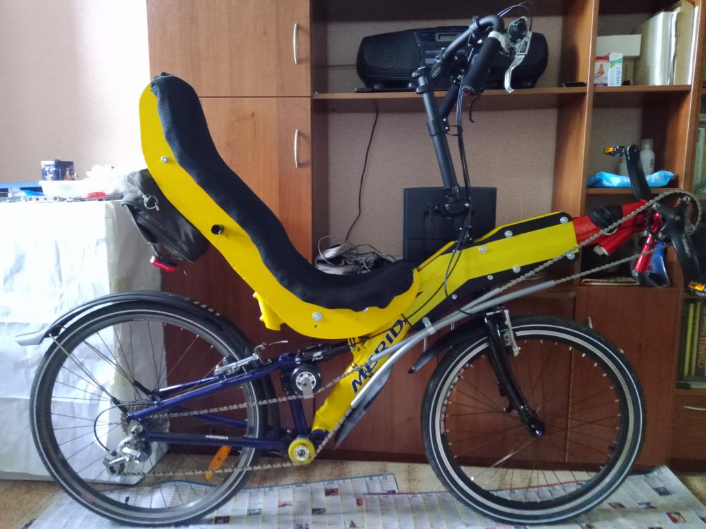

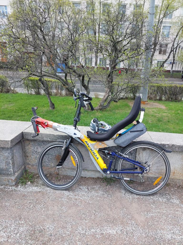

Приветствую всех интересующихся! Совершенствование продолжается (в моём видение). Собирали мы спутник на коленке :))
Съёмный бум. Можно установить в двух вариантах. На аппендикс, куда крепиться передний переключатель, если он снизу, изумительно встают фонари и не загораживают обзор. Если понадобиться скорость и сковорода, бум можно перевернуть и поставить передний переключатель. Обкатана овальная звезда 32Т впереди и 8-скоростей задняя кассета 11-29, пока хватает. В раме будут добавлены отверстия для снижения веса. Высота каретки оставлена 80см, если ниже, то пяткой цепляю за переднее колесо в повороте. Высота сидения 65см. Разница высоты каретки и сиденья 15см, если ниже опускать сиденье, затекают ноги.

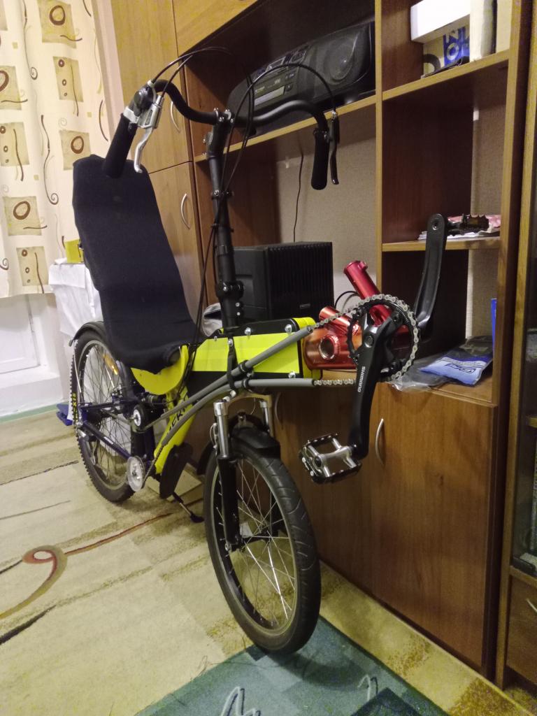

Работа по проекту остановлена в ожидании сезона. Вес 21 кг. Бум нерегулируемый. Регулируемое сиденье по наклону и расстоянию до каретки.
Будут ещё багажные сумки под сиденьем, светотехника.
Тормозная ручка два в одной с балансировкой усилий и стояночным тормозом.

Но его ось стояла на двух сайлентблоках, внешний диаметр 28мм.
Чтобы закрепить ось ролика к заднему маятнику использовал рулевой вынос. В него сайлентблоки и зажал.
На днях заметил, что сайлентблоки порвались. Спасли ролик.
Сайлентблоки заменил на Al втулки. Меньше потерь при педалировании будет.
Но ролик, да, согласен, разрежет цепью.
Есть звезда от BMX, в неё 608 подшипник идеально встаёт. Остаётся придумать, как их парой закрепить от осевого смещения.

Приветствую всех лигерадостроителе/водителей и сочуствующих.
К огромному сожалению возвращаюсь к 20 дюймовому колесу впереди.
Затекают стопы после 50км движения, даже с остановками. На следующий день ещё хуже. Иногда свешиваю ноги попеременно, снимая с педалей.
Разница в высоте седла и высоте каретки в 150мм, оказалась для меня неприемлема на дальняк. Рост 170см.
Вкрячить вперёд 24 дюйма колесо, без существенной переделки имеющейся рамы, оставив приемлимую высоту по седлу, невозможно. Проще построить новую раму с нуля.
Отжимные ролики от коньков/самокатов живут и здравствуют второй сезон. Примерно 1000км.
