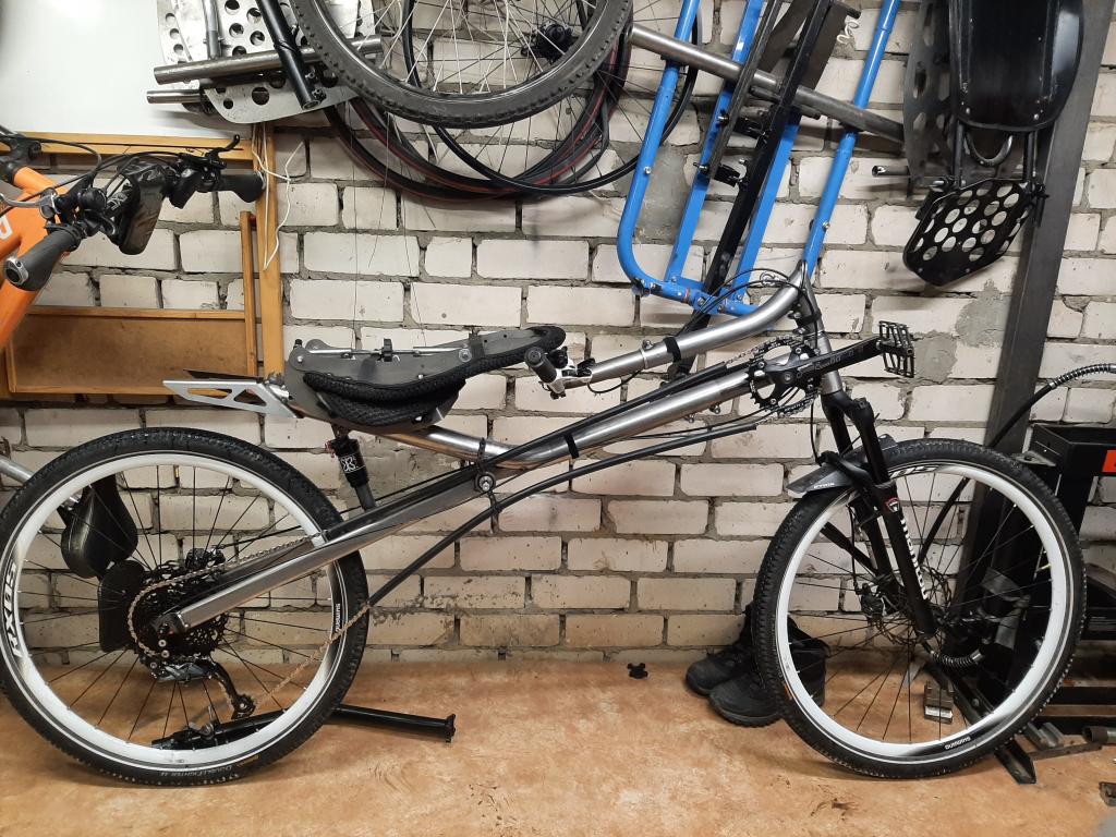

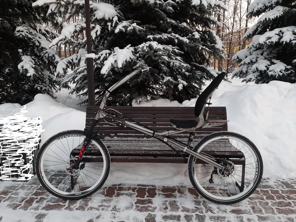

Продолжение проекта "Пифагор". На этот раз планируется серия, несколько заказчиков уже есть, внешний вид привожу к более товарному, в частности в этом проекте тоже ухожу от профилей прямоугольно сечения.
Итак, рама из трубы 51х1.2 (основная часть), 48х1.2 (передняя выдвижная часть), стойка руля из 45х1.2, маятник подвески - плоскоовальная 40х20х1.2
Сиденье сейчас стальное полностью, спинка с плавной регулировкой угла, складная. Руля складной с типом шарнира как на Пифагоре 2021 года http://www.youtube.com/watch?v=yqtLVi3WT90- получилось жестко и без люфтов в принципе.
Геометрия улучшена: сиденье уехало вперед и вниз, что положительно сказалось на развесовке (напишу потом что там с распределением веса по осям) и на доставании ногами до земли - теперь на 29" колесах ногу ставлю уверенно всей ступней на землю (цифры сообщу позже), но каретка при этом поднялась относительно сидушки, что для меня положительно - можно принять более лежачее положение и аэродинамика тоже должна улучшиться (но это буду тестить в сезон). Выросла устойчивость, возможно, за счет более сбалансированной развесовки.
Кроме того, сейчас нет ручки над рамой, что уменьшило стендовер, да и ногу закидывать стало чуть проще. Ручка, конечно, удобна для переноски, но мы что-нибудь придумаем по этому поводу.
Основная особенность - "безразмерная" рама, она раздвижная телескопическая, при этом есть защита от проворачивания круглых труб друг относительно друга.

Спасибо! Сейчас 20,5 кг с багажником, багажник - около 500 г (стальной каркас плюс композит 5 мм). Теоретически вес можно снизить за счет замены сиденья на алюминий+композит (-1,5 кг), на багажнике с алюминиевым каркасом выиграть еще 0,2 кг, дальше можно снижать только более легковесными клмплектующими, например, колеса эти заводские шимано довольно тяжелые для своего размера. Думаю реально уложить вес в 18 и даже меньше.
Проблема стендовера и закидывания ног актуальна только для тех, кто не умеет обращаться с лигерадами, возможно ещё у тучных людей, и т.д.
Как по мне, таскающему велотехнику по лестницам как в доме, так местами и в городе - ручка крайне полезна. Тут ещё не известно, в чью сторону склонять маркетинговый компромисс серийного изделия: в сторону неопытных толстяков с животом, или тех, кто носит без лифта. Я вот ЗА ручку, разумеется. Тем более она дополнительно триангулирует раму!

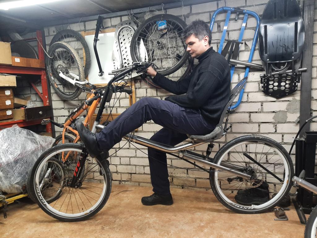

ООО, CLWB с "раздвижной" рамой! Много уже думал, что это шикарное решение кучи проблем, но непросто сделать технически, у вас похоже получилось.
А если добавить "опирабельный подседельный руль", то как в том анегдоте "Ринзлер получится" :))
К слову, реально рекомендую с ним поэкспериментировать.
Единственно что - каретка на мой вкус высоковата, особено в сочетании с завертикаленной спинкой, а если сильно откинуть - будет тонна тиллера и уйдёт развесовка (опять, привет ринцлеру). На данный момент мне тупо будут бить ноги в живот я думаю, а-ля на шоссере на дропах, если не ставить короткие шатуны.

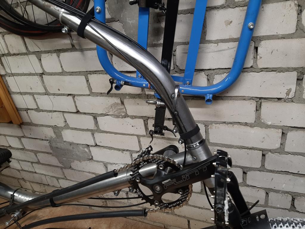

Denis Silantiev, а покажи ближе конструкцию выноса руля? Там какой-то косой фланец... как это устроено?

А сделать детальные фото этого узла в собранном и разобранном виде - можно? Или пока это очень строгий секрет фирмы?
Уже было на форуме, он показывал, поищи. Красивое решение.
Это на твой вкус высоковата. И на мой тоже. А у Дениса всё ок, это у нас с тобой анатомия неправильная, а у него вон и заказчики есть!

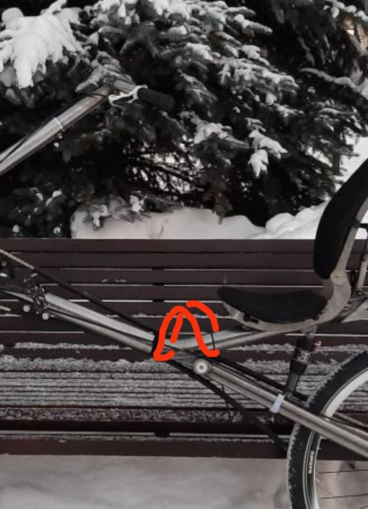

А вот ручку для переноски (по просьбе Модулятора) можно сделать из кольца файла.
И место ЦТ найти проще и торчать не будет!
(Пардон, что порисовал на фотке)
За это сообщение автора alex поблагодарил: Denis Silantiev (Сб янв 29 2022 20:12)

Denis Silantiev, а покажи ближе конструкцию выноса руля? Там какой-то косо7й фланец... как это устроено
Стойка руля разрезана под 60 градусов, приварены фланцы, на олном из них два выступа, на другом - два отверстия под них, поворот при складывании происходит по оси, перпендикулярной поверхности фланцев, что позволяет перенести руль из рабочего положения в расчетное положение "сложено", угол в 60 градусов подобран под конкретные условия, он может быть любым (на Пифагоре 2021 года угол был 45 градусов)
[youtube]http://www.youtube.com/watch?v=yqtLVi3WT90[/youtube]
Спасибо! Заказывай - сделаю в лучшем виде!
Про кольцо файла не понял, поясни, пожалуйста.
За это сообщение автора Denis Silantiev поблагодарил: Mazur4ak (Вс янв 30 2022 02:54)
 Заголовок сообщения: Re: Пифагор 3
Номер сообщения:#17  Непрочитанное сообщениеДобавлено: Сб янв 29 2022 21:02
Я имел ввиду мягкую ручку . Чтобы не приваривать.
Вот принцип.
За это сообщение автора alex поблагодарил: Denis Silantiev (Сб янв 29 2022 22:11)
Вот принцип.
Спасибо, Александр, идея классная! Она хорошо ложится в общее направление "не усложнять без крайней нужды" ("Не следует множить сущности без необходимости"(с)), то есть по отношению к данной задаче "то что используется редко, не должно быть выполнено в ущерб тому, что используется чаще".

Хотел бы отметить еще кое-какие решения, которые, возможно не так бросаются в глаза:
угол наклона спинки регулируется путем изменения длины упорной стойки спинки: между двух стоек, установлена шпилька с левой и правой резьбой с ручкой-барашком посередине, концы шпильки ввинчены в верхнюю и нижнюю части стойки, дальше, думаю, понятно как оно работает. Для откидывания спинки нижний конец стойки размыкается с креплением на раме.
Это первый тест, показано как складывается и регулируется спинка и складывается руль (пока старый).

Это вот этот маленький отросточек, что на фото?
А хороший, длинный багажник планируется, для установки за спинку хорошего объёмного велокофра для города? Ну, или велоштанов для туризма...
Багажник конкретно этот, специально сделан под обычный наспинный рюкзак небольшого (до 20 литров) объема, который я ношу, поэтому багажник:
а) достаточно широкий
б) не избыточно длинный
в) крайне технологичный: состоит всего из двух простых деталей, одна из которых получена лазерной резкой и гибкой стального (опционально алюминиевого) листа, а вторая - чпу фрезерной резкой листа композита.
Багажник крепится к заглушке рамы 4 винтами и может заменяться на любой другой.
Лигерад хоть и серийный, но делается таким, каким он нужен мне, всем угодить невозможно и я не пытаюсь, лишь прислушиваюсь к мнениям, проверяю находят ли они отклик в моем видении этого лигерада и вношу корректировки или отклоняю. Мне пока нравится, что каретка стала выше, а сиденье ниже - надеюсь, что вкупе с более откинутой назад спинкой, это улучшит аэродинамику и позволит перенести больше веса на спину. Но для рослых товарищей есть возможность сидушку приподнять каким-нибудь райзер-комплектом до любой высоты.
Живот можно и нужно убрать тренировками (если захотеть), а вот если шатуны бьют по короне вилки при нормальном Ку-факторе (каретка 68мм, ось 110) - это исправишь только изменением рамы.
Стоит заложить в следующих образцах несколько более отнесённый стакан вперёд, ровно на столько, чтобы не было конфликта.
Терять эффективность езды и портить ноги и колени расставленными педалями совершенно не хочется.
Удлинять раму с целью впихнуть узкую каретку не собираюсь в полноподвесном варианте, но кастомный вариант типа приварить каретку подальше от рулевого стакана, в принице, возможен. И узкая каретка планируется стандартно в других вариантах этой рамы, где передней подвески не будет.
А, так у тебя там каретка сотка стоит, ах ты читер, я-то всё думал, как он вилку между шатунами пропихнул, а там вооон что!
