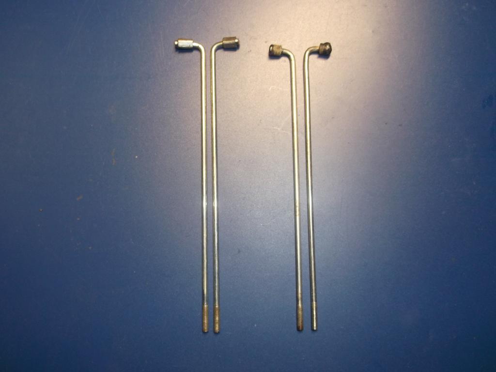

Изготовление спиц нужной длины:
Путём проб и ошибок, применил самодельные спицы, отрезав и изогнув их из велосипедных:
- изогнув вело спицу в 102+1 мм, а отогнутый конец в 12 мм,
- проточил головку ниппеля и разрезал ниппель пополам,
- надел половинку на изогнутый конец спицы и ЗАВАРИЛ точкой.
Примечание: РАСЧЁТНАЯ длина спицы 105 мм, и это более удобный вариант, потому, что спицы перекрещиваются, подгибаются, и теряют длину.
Слева подготовка спиц , справа-эаварка головки:
Добавлено через 3 минуты 17 секунд:
Способ изготовление головки спицы обладает НОВИЗНОЙ.

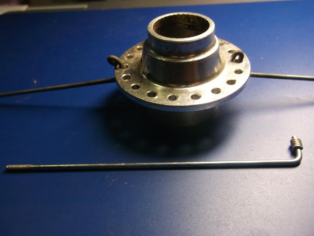

Есть ещё способ укорачивания спиц.
Как-то раз один камрад попросил собрать ему колесо на электричку на советском алю ободе 28" с мотором 350 Вт. Спицы потребовались толщиной 3 мм (в соответствии с отверстиями на моторе). Спицы нашлись, но были длинные. Привели к нужной длине следующим образом:
1) В стальной полосе толщиной 4 мм просверлили отверстие Ф3,5 мм
2) Спицы обрезали со стороны головки в размер +5 мм
3) Каждая спица зажималась в патрон токарного станка, и на обрезанном месте с помощью соответствующей приспособы расклёпывалась головка
4) Потом каждая спица вставлялась в отверстие полосы по п.1 и загибалась.
 Заголовок сообщения: Re: Спицовка колёс от "гироскутера"
Номер сообщения:#10  Непрочитанное сообщениеДобавлено: Чт окт 01 2020 22:50
Очень интересный способ, но патрон удержит спицу, если кулачки позволят, например, у меня простаивает патрон на Ф80 мм, который удержит спицу.
Холодную спицу трудно расклепать, поэтому проще её разогреть ТРЕНИЕМ и оформить головку инструментом трения, закреплённого в передней бабке токарного станка.
И будет у Вас тоже НОВИЗНА разом со мной.

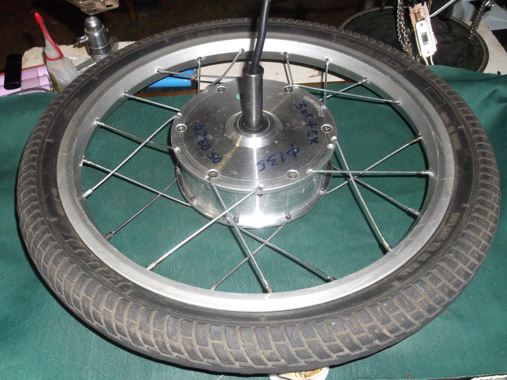

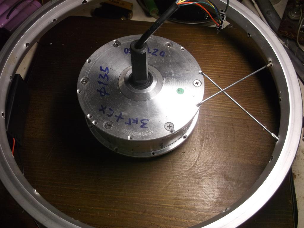

Сборка и центровка "комби":
- собрал одно колесо на 16", спицы 100 мм (со стороны оси), и 102...103 мм с другой стороны (более удобные в монтаже, входят в отверстия обода),
-отцентровал, закрепив в тисках за конец оси. В тисках губки с прямоугольными пазами (сам монтировал вторую губку давно с убитого),
-под тиски подложил доработанный (с карниза) визир, с оформленным пазом под обод. Он из листа толщ. 1 мм.
Добавлено через 6 минут 25 секунд:
Не удачное фото со вспышкой, не смог отключить её. Визир с наклейками. На исходе 10 -дневка интернета (05.10.20).
Потом дам другое фото, надеюсь.
Добавлено через 5 часов 20 минут 36 секунд:
Ещё фото получше:

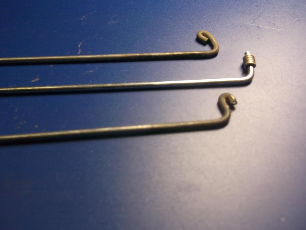

Ещё 2 варианты:
- отжечь конец на плите и отогнуть упор, а затем и изгиб (2 варианта),
- намотать на отогнутый конец 2...5 витков проволоки и пропаять.

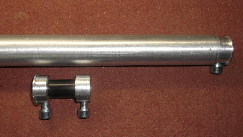

Балка моста, труба ал. 455хФ32х1.5 и спец втулки для монтажа полуосей.
Проблема фиксации от проворота. Вот такое решение. На полуосях есть монтажные лыски. Если система провернётся, то будут оборваны провода подвода питания к моторам колёс.
Балка моста до монтажа:
