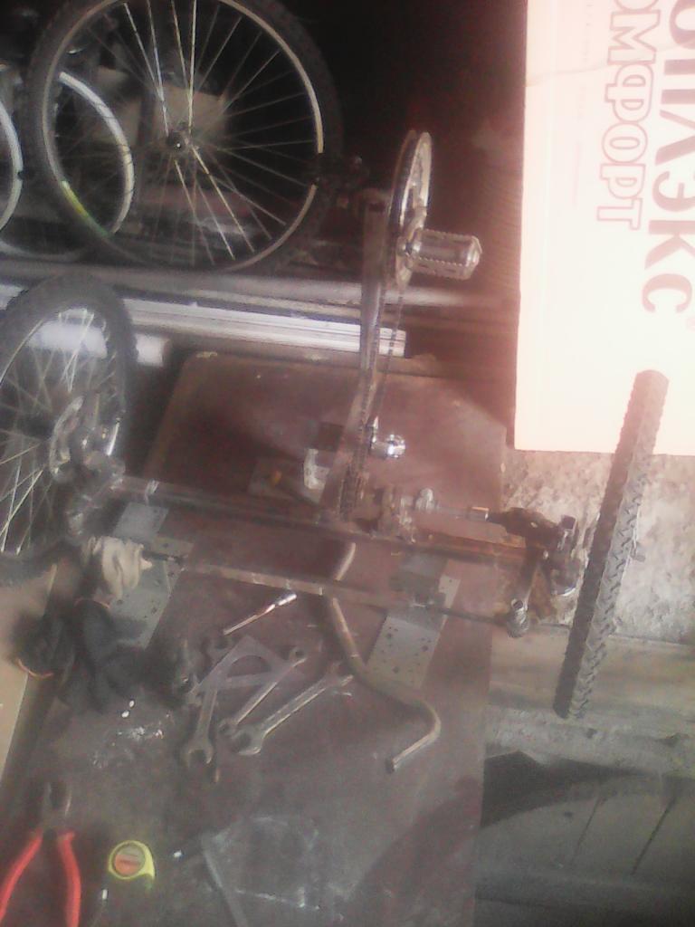

Давно уже собирался закончить этот проект, но всякие мирские дела, там любовь-марковь, ремонт квартиры-машины и прочее завесили его..
Теперь же, когда осталось собрать(почти) оказалось что я излечился от тяги к изобретательству, идеи творческие испарились, остался только конструкторский подход с использованием готовых решений. Хотя ..при употреблении определенных порций алкоголя, что то набегает, но я еще не пытался это использовать.
Изначально аппарат предполагался закрытого типа, но вес..Вес по предварительным расчетам переваливал за все возможные нормы. Были проведены эксперименты по совмещению фанеры и профиля металлического, в такой связке, при фанере 10мм и профиля 15*30 , конструкция выдерживала 150 кг на 800мм, без малейшего прогиба на меньшей стороне профиля. Но оказалось что в продаже нет трубы 15*30.Чисто в теории дожно хватить и 15*15, но если подумать, то как бы разница в весе 15*15 и 30*30 в два раза конечно, но в самой раме 15*15 нужно будет много где усиливать и добавлять жесткости, в конечном итоге выигрыш в весе будет незначительным( хотя конечно насколько заморачиваться, а так как я излечился, то мне и замарачиваться не интересно) при использовании корпуса, вес рамы в одном случае будет 4кг, в другом 6кг. Вес стандартный, если не использовать алюминий, а он примерно в 3 раза легче металла при тех же объемах, но требует дополнительных заморочек
хотя если кому интересно, то думаю все с радостью помогут.
Проект завис пока в таком состоянии .
Со временем добавлю фото

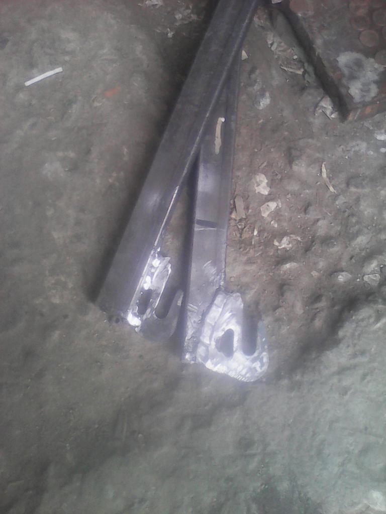

Задняя вилка, изначально должна была немного подруливать 1к3 , но после экспериментов от этой идеи отказался(управляемость была непривычна), плюс опять же вес.
