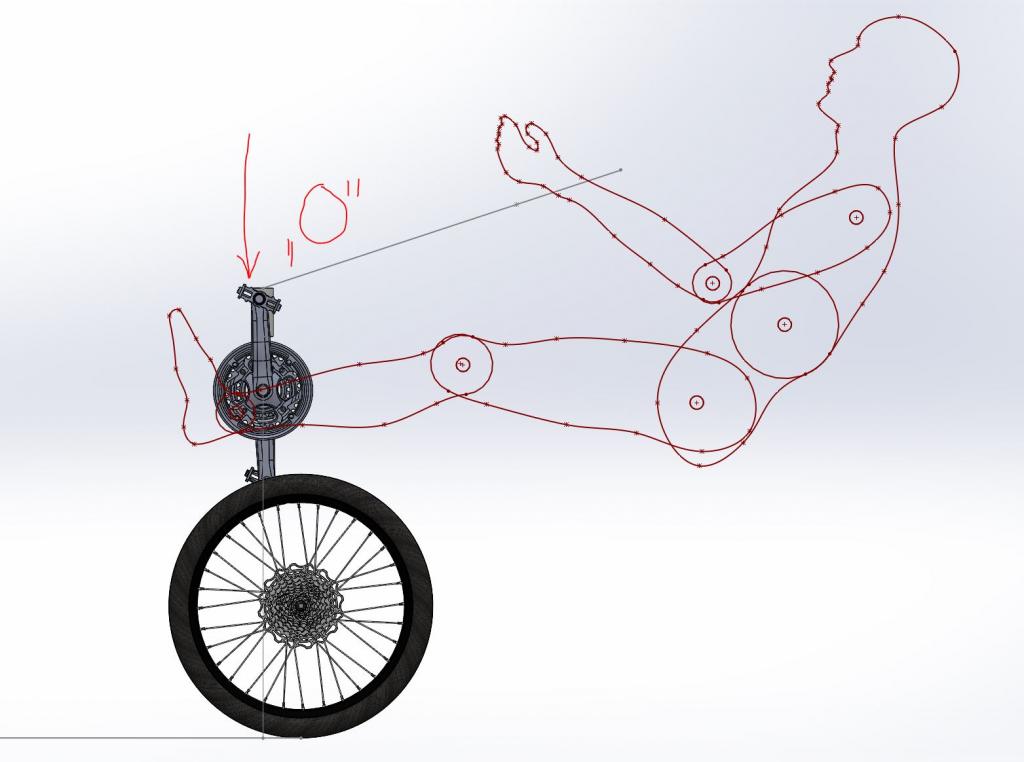

ну чтож, попробую тоже разобраться что к чему.
заднеприводной его делать думаю вообще нет смысла, а вот передне приводной который не имеет реакции на рулевом колесе от педалирования - весьма интересная тема.
итак

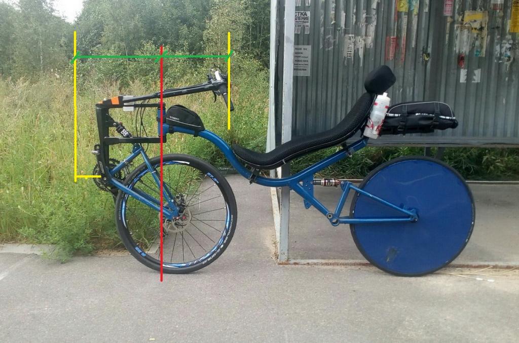

передную вилку не хочу в виде заднего маятника от вертикального велосипеда, соответственно придестся лепить самому из стандартных круглых или прямоугольных труб.
тут первая засада, колесо будет заднее с шириной под дропы 135, хочется его максимально близко к моноблоку, но при этом чтобы об вилку не бились шатуны и пятки.
и сразу второй вопрос: в каком месте относительно колеса лучше размещать ось моноблока, чтобы снизить реакцию рулевого на педалирование?
Это к французам, с углом меньше 60 град. Но получаем флоп. Может тогда таки повторишь VPS МББ Леванда? Там эффективный угол рулёжки в районе 45 град, нет отдачи, тонна трейла, но всё равно на малых скоростях почти нет флопа.
моноблоку
Что такое моноблок?
А главное, еще раз, не отдача на педали - это ерунда, а энерция рулёжки (трансмисия + ноги на руле), которая усугубляется флопом.
Для лучшего управления надо минимизровать флоп, минимизировать расстояние от оси вращения до каретки, и чем больше расстоняние от рук до оси вращения - тем больше у тебя рычаг на преодоление отдачи на педали (но повышается уже инерционность системы руль/руки).

иметь возможность де-факто убрать её почти совсем - вещь хорошая, и VPS это позволяет БЕЗ флопа, который делает управление (особенно - на малых скоростях) весьма некомфортным.
оставим пока виртуальные оси до следующего раза
в нашем случае лучшее размещение каретки это на оси поворота переднего колеса?
 Заголовок сообщения: Re: FWD MBB точки над i
Номер сообщения:#7  Непрочитанное сообщениеДобавлено: Чт окт 10 2019 17:24
В теории - да. Это было на первых аппаратах Зимина:
https://www.vershina.info/moi-velosipedy
(Монструозные, правда, шописец if you ask me).
На практике это настолько увеличит растояние от оси до РУК что рулить без удалёнки будет фигово - если не вертикалить спинку.
Плюс, *небольшой* флоп рулего управления в сторну *наклона* вообще-то полезен. (Т.е. больше веса ПЕРЕД осью вращения, а не за ней если смотреть по ходу движения). Хотя бы см. 10-15 бума должно быть норм.
Еще нюансы - такое расплоложение *большого* колесо может приводить к конфликтам ноги с колесом при педаляже при поворотах (только не ступней, а бёдер или голеней - т.к. отрицательный оффсет). С небольшим колесом (или очень высокой кареткой) проблем быть не должно.
Вообще, я думаю что угол в районе 85, а не обязательно 90 должен быть почти неотличим на практике в плане флопа (можешь сам по калькулятору посмотреть, там мизер), но позволит иметь меньше отрицательного оффсета и меньше тиллера.
У меня на Дредноуте чётко вписался именно такой угол и оффсет в первую очередь из-за подвески.

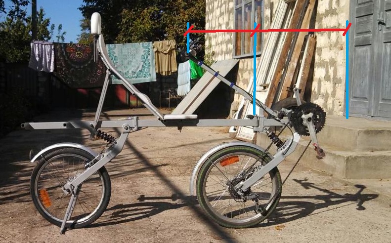

типа эти? ок
т.е. каретку двигаем вперед, что бы рычаг руля не был слишком большим ( не пришлось размахивать релем в лево в право по пол метра)
ок

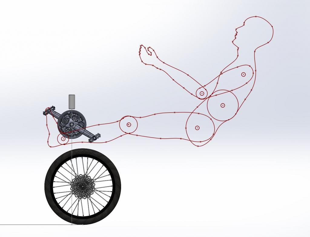

каретку есть смысл опускать или ее высота от пола не влияет на отдачу от педалей?

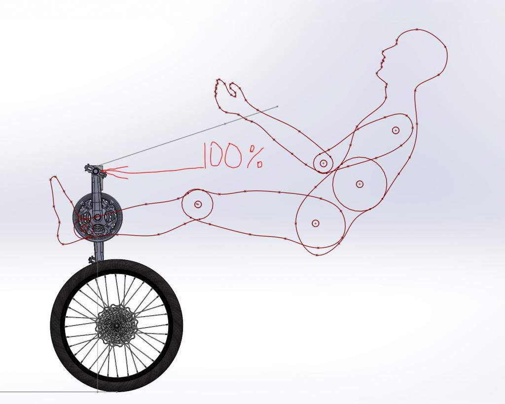

Надо смотреть на то, как вектор усилия при педаляже соотносится с осью вращения. Если он параллелен оси врещания - реакция будет нулевая.
Если перпендикулярен - максимальная (с учётом системы рычагов, которые её либо усиливают, либо уменьшают в плане усилия, которое требуется прикладывать руками).
По логике, если удлиннить рычаг "тиллера" в два раза, мы получем эффект 45 градусной рулёжки, но подозреваю что на практике оно сложнее - надо еще смотреть на ширину руля.
Номер сообщения:#10  Непрочитанное сообщениеДобавлено: Чт окт 10 2019 18:13
Если перпендикулярен - максимальная .
не ну паралелен - это явно не наш вариант
естественно перпендикулярен +/-

Если тебе исключительно для для скорости и ноги не немеют - на высоту шатуна над низом кресла.
Иначе - чем ниже, тем лучше (если учитывать угол кресла как на картинке).

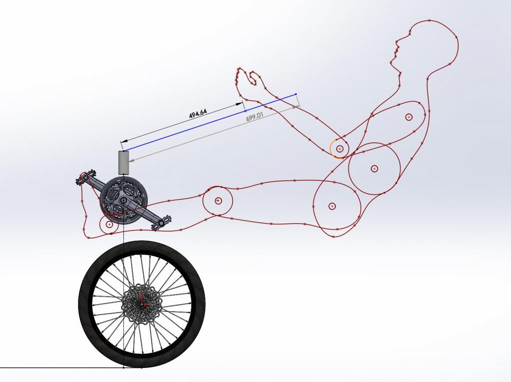

ок, тоже вроде не сложно, теоретически
на практике расстояние от педали горизонтально поставленного шатуна до ручек руля делится примено попалам осью вращения.
т.е. минимализация расстояния не так важна как длинна руля, т.е. делаем руль адекватной длинны а каретка где получится - там и будет, странно
Номер сообщения:#20  Непрочитанное сообщениеДобавлено: Пт окт 11 2019 13:50
Сообщения: 14154

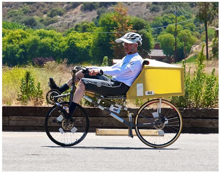

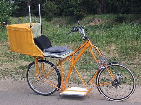

Первое, ч чем надо определиться - это с посадкой. Зимин сидит достаточно вертикально, комфортно. Это нужно или 30 градусов? Именно посадка (и назначение аппарата) определяет расположение в пространстве угла педалирования, и уже от него надо компоновать всё остальное. Каретка, находящаяся далеко от оси рулевой - это большой момент инерции системы, та самая инерционность руления, исключающая высокие скорости и техничную рулёжку.
Самое быстрое, как я понимаю, это крузбайк, но за это надо платить не очень привычным управлением, не всем по нраву.
Очень интересен тренд последнего времени - околовертикальная рулевая, но открыт вопрос с реакцией в гору (нельзя делать неедущую в гору технику "а всё равно у меня равнина") и большими углами поворота колеса.
