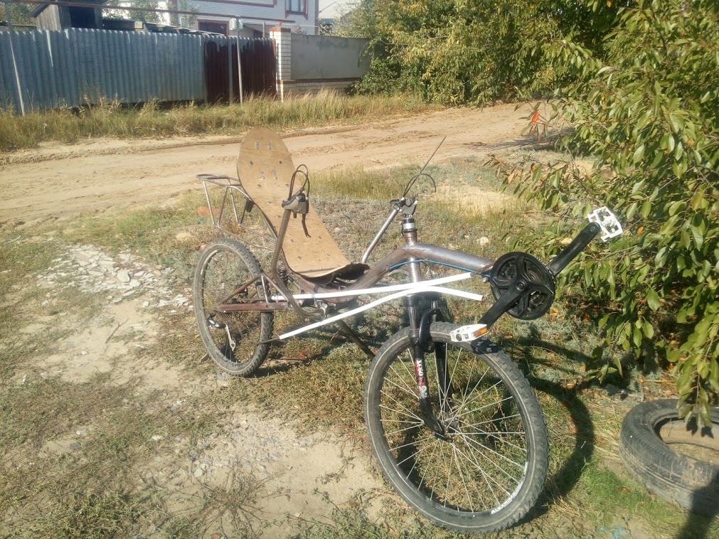

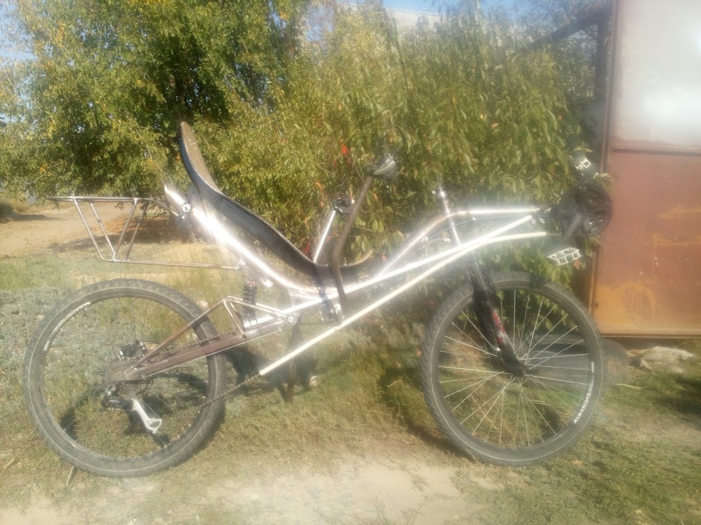

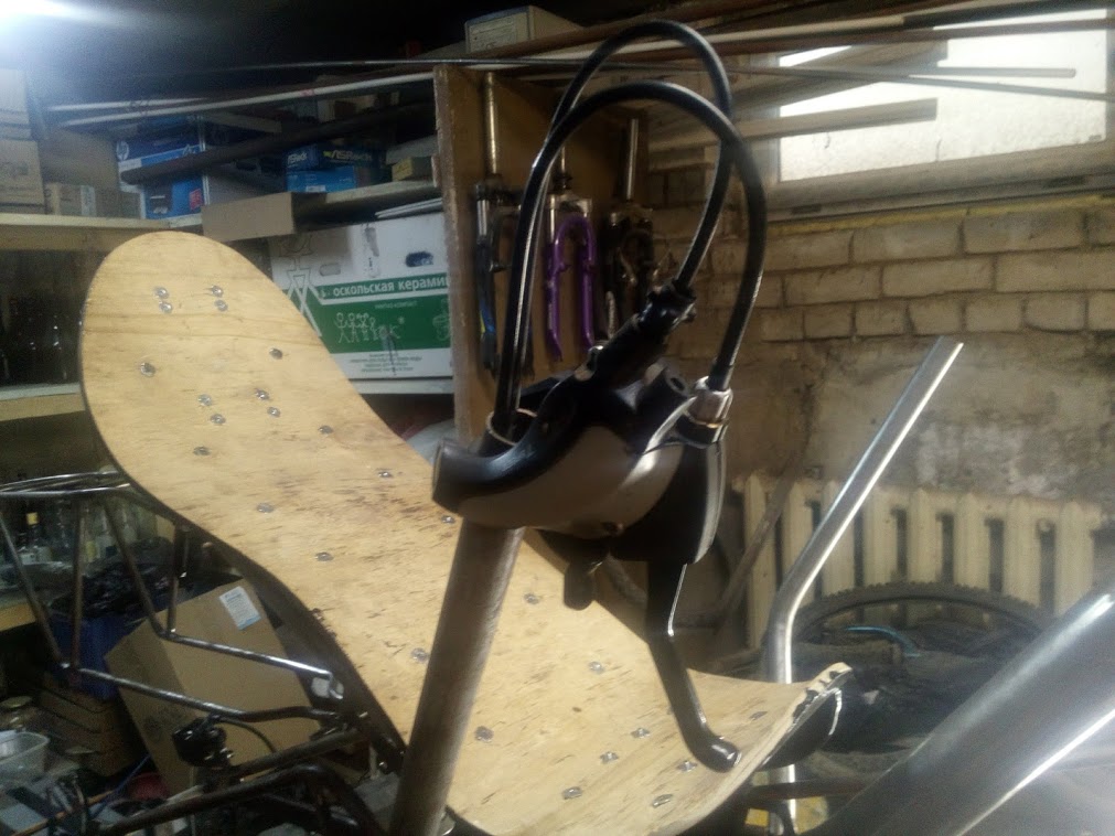

Сегодня проехал первый километр - не терпелось. )))
Стартовать получается с трудом, с аватаром еду впервые, к рулению привыкнуть можно быстро, доработок видится еще море. Но уже поехал...

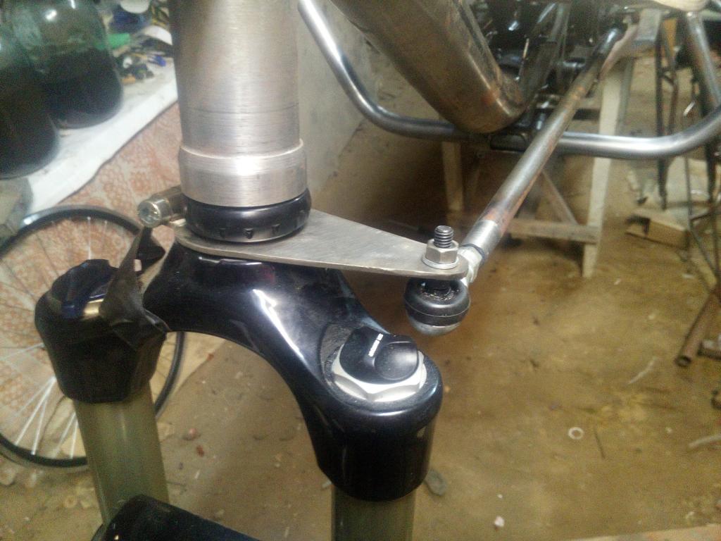

А как воообще осуществляется руление аватаром? Что-то не видно не узла вращения, ни тяг...
 Заголовок сообщения: Re: Полноподвесный 29er - лигерад "Кострома"
Номер сообщения:#3  Непрочитанное сообщениеДобавлено: Пт окт 04 2019 15:55
Это просто не видно. А так - ничего нового, классика - два рычага, тяга, наконечники то квадрика.

Первое фото слепит. Дайте фото в профиль.
Цель разработки? Руление?
"Кострома"- это город России, как это связано с конструкцией?

А вообще 29er с полной подвеской в формате классического SWB мне кажется вариантом только для людей под два метра :(.
Даже с моими 180 забираться на Пантеру с 26" колёсами было как на коня, и выставлять ногу можно, но неудобно.
А аппарат для каких целей, оффроуд?

198 рост заказчика, если не ошибаюсь.
Ну тады всё зашибись :). Можно наверно даже выше кресло было поднять.
Я бы рекомендовал людям, которые заказывают себе лигерад, сперва поездить хотя бы часик на аппарате с похожей конфигурацией кресла/каретки. "Онемение ног" более чем реальный феномен...

Us/ У меня нет пока лишних 29 колес, на фото - 26... Так что будет чуть повыше.
Он покупал мою Оптиму, катал бреветы на ней. Так что немного понимает, что к чему. Там ему ростовка мала была.

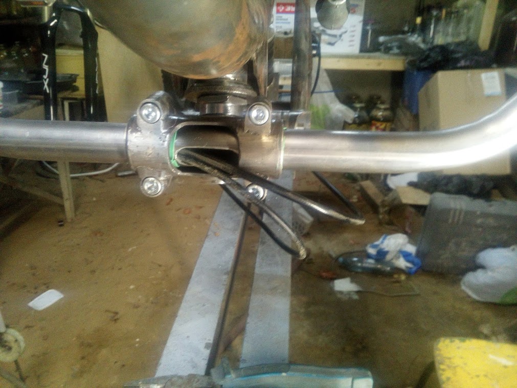

Конечно же напрашивается переориентация органов управления, чтобы кабели шифтеров и тормозов не образовывали петель, а в идеале - вообще убрать их на некоторых участках внутрь труб руля.
Ты не поверишь:
Пока черновой вариант, конечно, но тем не менее...

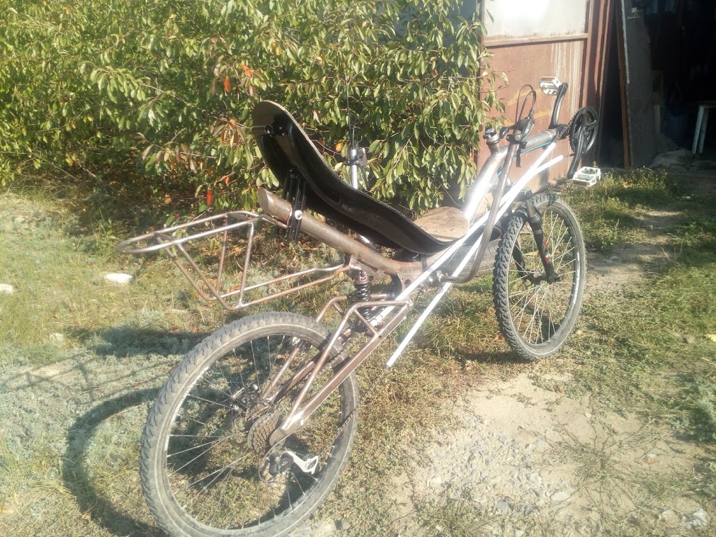

P.S.: а почему на всех лигерадах из Калача - такие высокие багажники? Ведь ход полвески не настолько же велик, чтобы их задеть.
Или это дань аэродинамике?
Добавлено через 2 минуты 23 секунды:
Ой, а и в правду убраны! Правда петли всё равно с экстремальным радиусом. Как насчёт перевернуть ручки и направить троса внутрь руля через щели?

Номер сообщения:#14  Непрочитанное сообщениеДобавлено: Пт окт 04 2019 19:20
Тогда переключение и торможение будет жутко неудобное.

И да, сейчас уже увидел: руль с такими рычагами не играет?
Ну и чтобы в случае чего по разрезу в центре он не разломился...
Плюс такого руля, как сейчас - возможность произвольно переставлять руки, при необхомости прижимая их к телу, для обтекаемости, да?
Ну тогда посмотри внимательно, как он закреплен. Посередине - нейтральная зона. Ну и паз там - всего 12 мм
Для моих мешков такое не то чтобы как раз, на моей Ангаре даже вот боковые треугольнички по высоте откровенно малы, пришлось фантазировать с комплектными креплениями сумок. Вот было бы на сантиметров десять-двадцать больше, тогда было бы как раз.
По высоте верхней части как раз будет столько, чтобы сумки-штаны даже при максимальном сжатии не били днищем по тормозу и переключателю.

Так нейтральная зона, - пока не провернётся одна из половин.
С ТАКИМ ТО рычажищей - разве нет?
Явно же в этот руль мёртвой хваткой, как на Ринцлере, не схватишься. Аккуратно надо рулить ведь?
