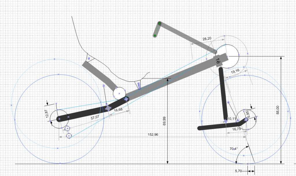

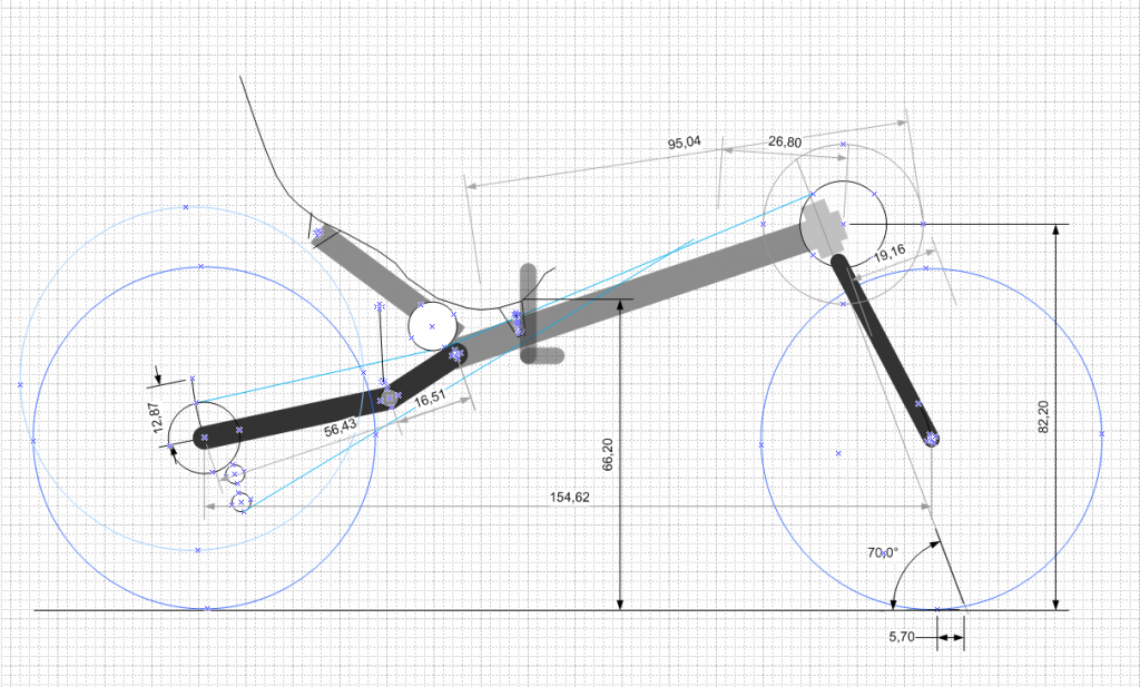

Планируется поход в жестких условиях песка и т.п.
Греет мысль, что, может быть, удастся сделать лигерад для таких условий: песок, грейдер, грунт и асфальт в равных пропорциях.
Предлагаю на обсуждение разные варианты с разными базами.
Мысли вслух, критику и аргументы прошу высказывать. :D

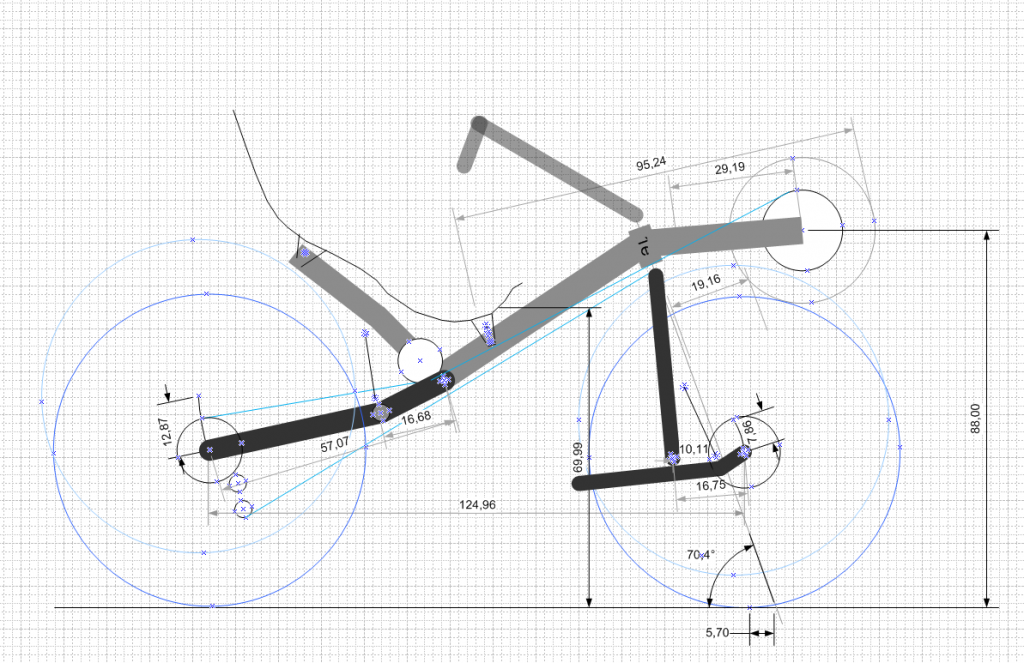

А что за такой интересный линк в передней подвеске?
:think:
Второе. Поход, который... В Августе? :?: Он настолько будет жёстким? :shock:
Добавлено через 2 минуты 48 секунд:
P.S.: несмотря на все исследования в Солиде, всё-же решил применить непространственный, обычный задний маятник, в угоду простоте? :?:

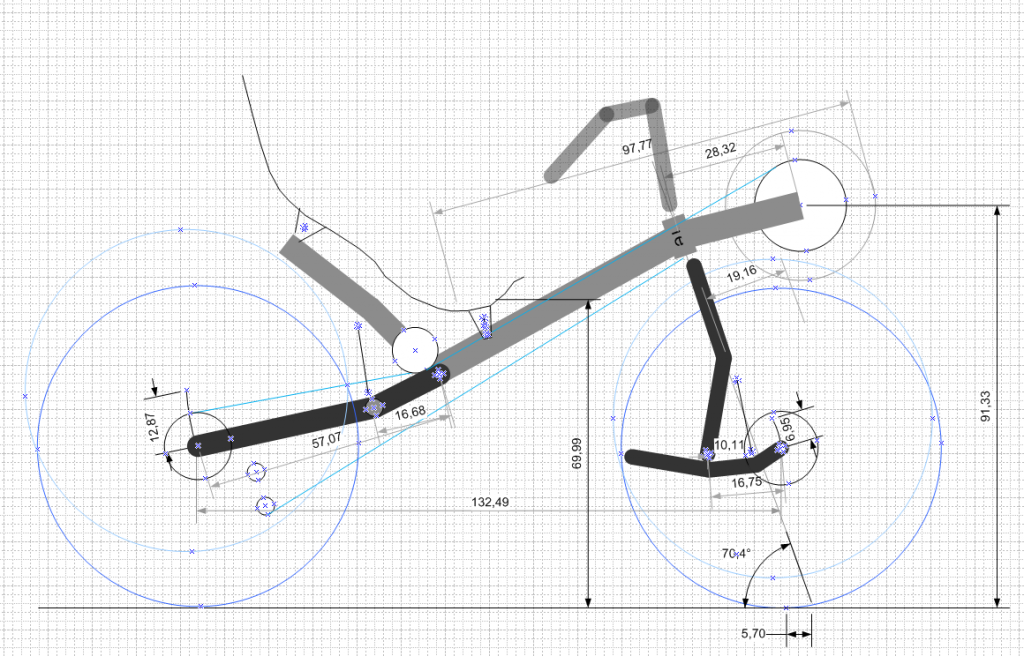

Еще варианты:

Я не одобряю высокую каретку над колесом для данного назначения. Шатуны должны быть на 100% развязаны с колесом для бездорожья. И ещё должна быть возможность ненапряжно оторваться от спинки и балансировать телом, т. е. посадка достаточно вертикальная. Широкий руль с возможностью амлитудного руления. Посадку пониже, занизить ЦТ. Колёса 29 (зацеп и накат принципиально лучше) или 27,5+ (не пробовал, но очень модно, не могут же все разом ошибаться)

hof, Олег, лигерад с нуля строишь или что-то переделывать будешь? Т.е. обсуждение только в рамках эскизов или другую конструкцию можно обсуждать/рекомендовать? У всех, на мой взгляд и опыт, есть общая черта, не лучшая для сильной пересеченки и песчаных, песчано гравийных спусков.
Песок, грейдер, грунт такой, что на низкой легковой машине можно проехать или только пешком/МТБ и внедорожниками преодолеваются?
можно

Как по мне так сильно задрана каретка. Я у себя опускаю центр каретки на уровень сидалища. Правда и спинка у меня максимально вертикальная (в разумных пределах).
Да, и в этом очень хорош руль аватар...но вот толкать лигерад с таким рулем очень затруднительно...
думаю пофиг как высоко каретка
желательно да
да, балансировка телом
ни столько амплитуда как резкость реагирования рулем важна

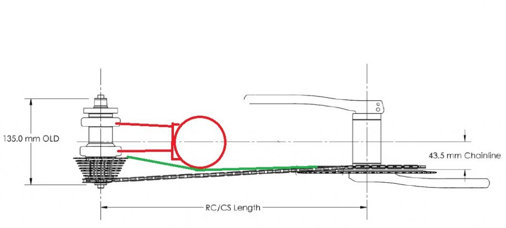

29*2.35 - есть проблема с линией тяговой ветки, на тяговых звездах зад колеса цепь пилит покрыху, задняя втулка просится шире
весь этот гемор из-за провала покрышек в мягкий грунт, все просто решит ФЭТ покрышка
А с 26х2,35 проблем не было? Что-то странное. 2,35 ширина вообще ниачом, проблемы где-то с 2,7 могут начинаться.

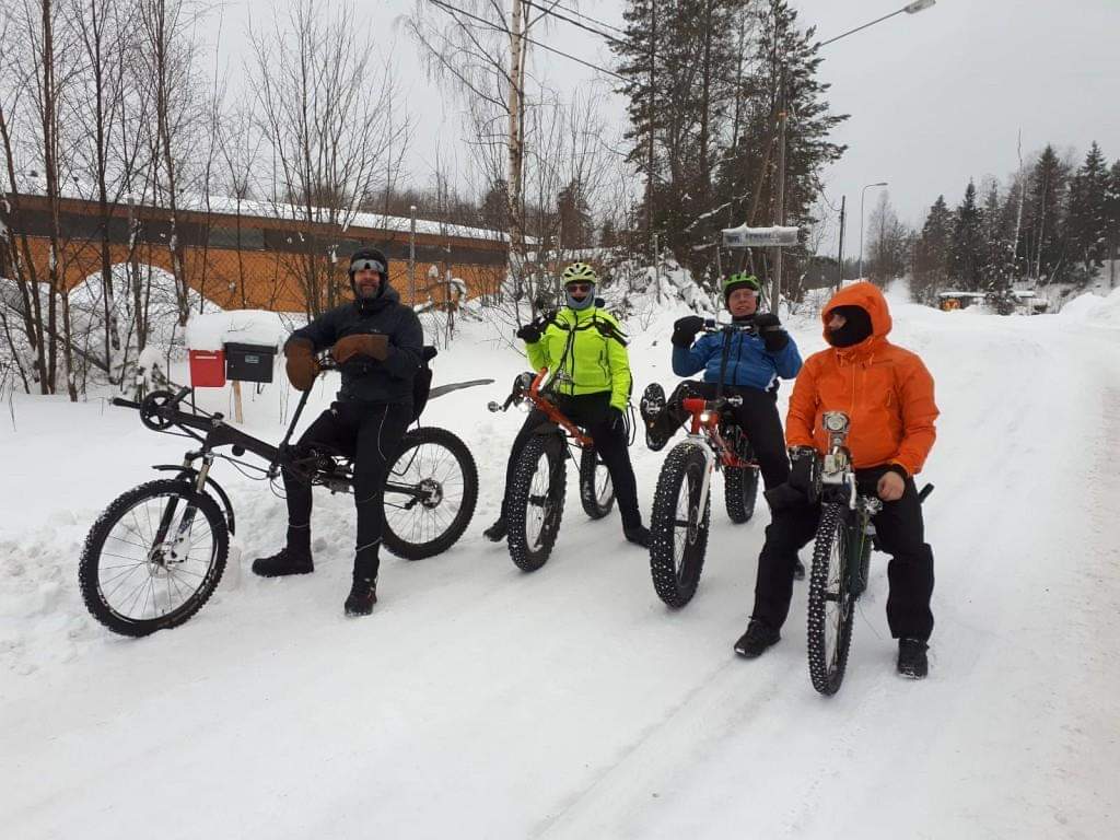

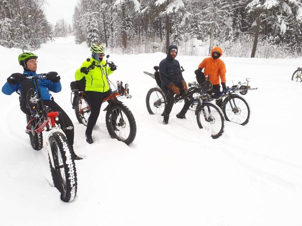

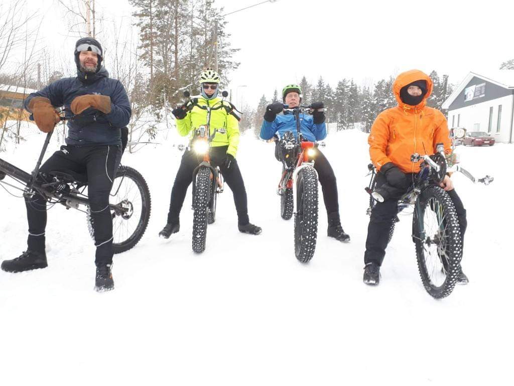

Нашел на странице фб у Владимира Измайлова.
Володь, не расскажешь, что на фото?

А видео, как они едут?! Как оно рулится...
Статичное фото не о чём: может они тупо с горки скатывались.
А с горки и гусеничный К-Трак едет. :teasing-tease:
И да: кстати, кто это? :?:

Справа, вроде, Измайлов. Остальных первый раз вижу. Где-то в Финляндии, судя по описанию
Слева финн Mika Helander на своём полноподвесном "внедорожнике". Он на нём КК катает, более чем рабочий вариант для копирования если что.
там же есть линк на оригинал с финского форума, меня там нет
http://www.nojapyorafoorumi.fi/viewtopi ... -k#p128237
есть и видео об этом их заезде, на льду - палают, в полуметровом снеге - вязнут, по дороге с прикатанным снегом - едут, ни какого космоса.
29" или фэт: надо просто определиться с задачей, если надо лесную противопожарную пашню переехать поперек а весь остальной путь тверже пашни - хватит и просто 29 широких, если эту пашну надо вдоль ехать - тут чем шире покрыхи тем больше шансов проехать, хотя ездой это назвать будет сложно, мазахизм.

не промахнись только с шириной втулки, пол ширины покрыхи не должна быть больше расстояния от оси до тяговой звезды
Мне под покрышку 3" пришлось втулку разрезать и дополнительно катушку вставлять для увеличения ширины. Иначе на перве 2 звезды цепь было не накинуть.
