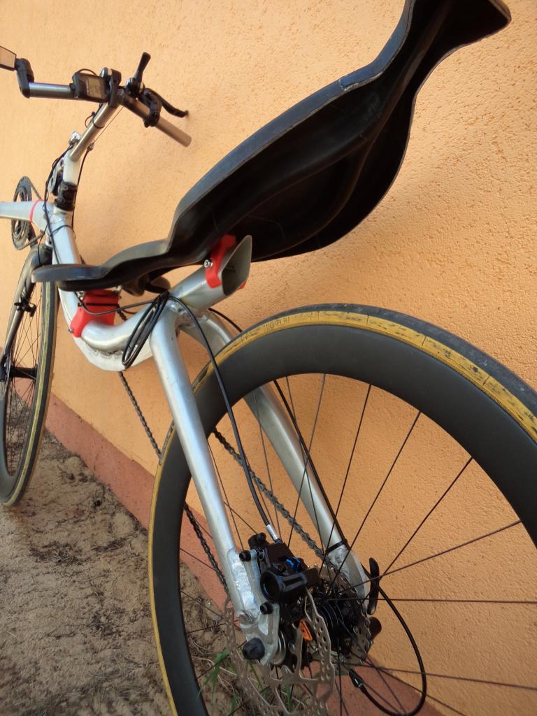

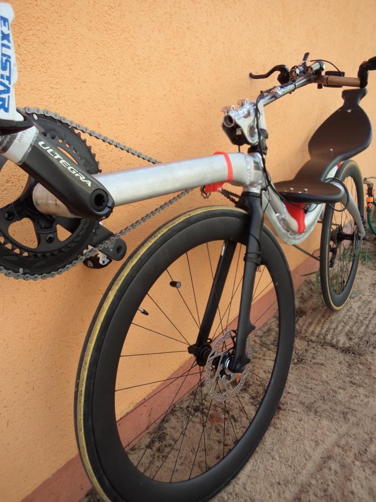

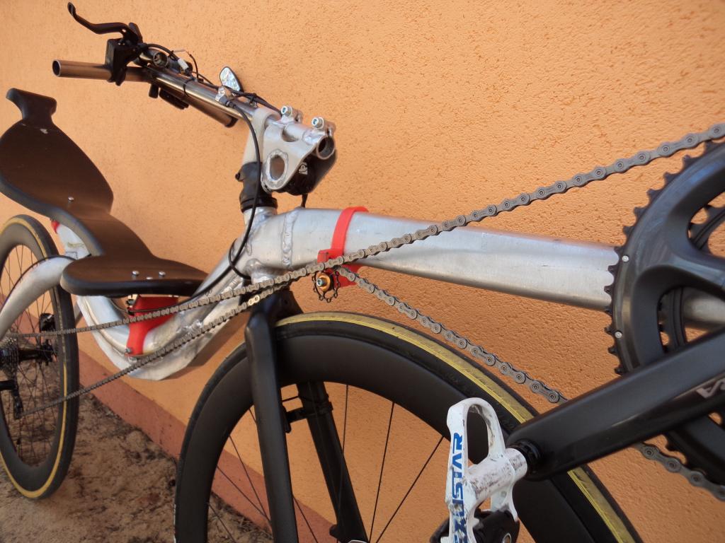

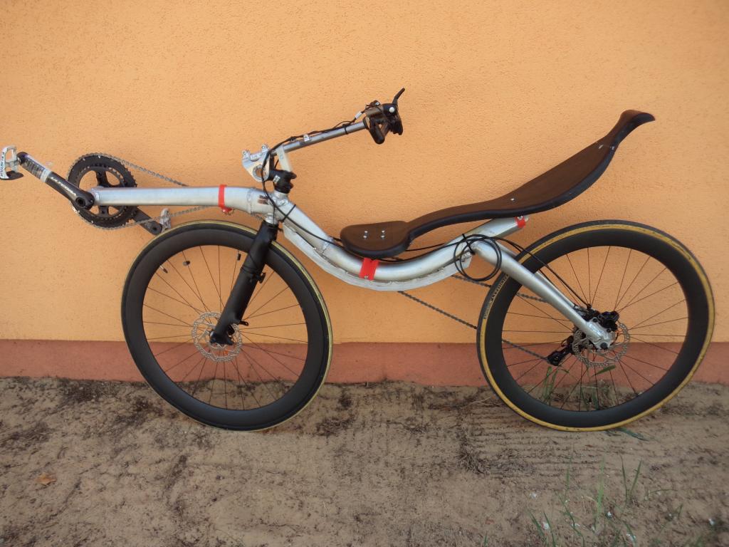

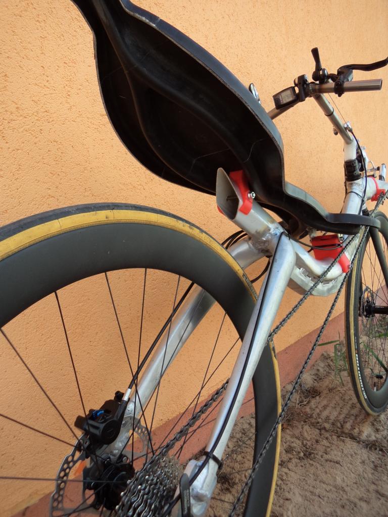

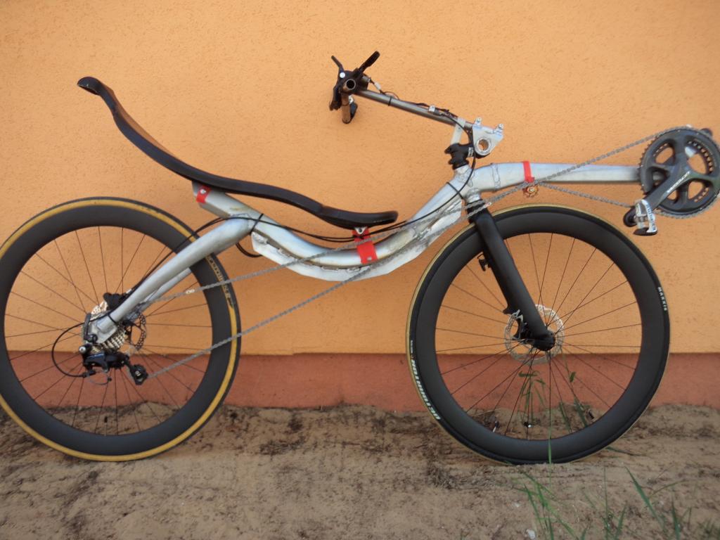

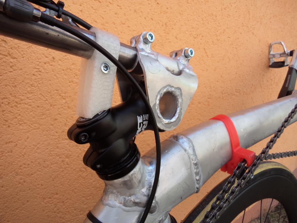

Сколько весит? - еще не взвесил, явно мало
Покрупнее фото нет? - есть, тогда открою новую тему
1. Алюминиевый?
- ДАааа
2. Какие-то доноры были (задние перья - вилка?, центральная U-образная часть, БУМ)?
- трубы старые, с выставки, те что китайца отдали, задняя вилка - перья фэт вилки, все остальное части каких то рам.
3. Если без доноров, как трубам придавалась форма?
- китайский гидроформинг
4. Достаточно сильный U-образный изгиб центральной части рамы сделан специально или следствие п.2? Учитывая линию цепи, высоту и угол наклона кресла, кажется, что меньший прогиб был бы логичнее. Может быть был расчет прочности и изгибающих нагрузок? Усиливающая накладка снизу рамы расчетная или "на глаз"?
- U так получилось, можно сесть ниже но тогда тяговая линия цепи не будет прямой, накладка на глаз
5. Интересное кресло, собственного изготовления? Можно поподробнее о нем.
- кресло собственное, замоделил по образцу старого железного, потом отпечатал две негативные формы и мне выклеили сидушку.
на нем спина прямее, упор лучше, больше мощи.
- да, что то в этом есть

Классный аппарат, на таком бреветы щёлкать :dance:
Правда я хз как на таком кресле ехать. Я помнится на Даугавской набережной в Риге попробовал прокатиться на твоём Вояджере, потом спина болела до самого Будапешта :shifty: Очень жёсткое.

Номер сообщения:#3  Непрочитанное сообщениеДобавлено: Пт май 31 2019 10:47
выклеили сидушку.
"Я смотрю на небо сквозь густые ветки, а кругом красоты-глаз не отвести".
Рама даже очень нормальная, хоть и без хвоста.
Но у каждого индивидуума свои "грабли": сидушка-большая ложка, но дырявая. А руль хомяк-прошлый век. Не читаешь нас на тему "силового руля".
Рекомендовал бы маятник на шарнире и резинке. А может есть уже в проекте?
Полагаю, Voolodja сделал этот лигерад для шоссейных заездов, поэтому багажники и подвески тут лишние сами по себе + бесполезная масса.
Для плохих дорог и путешествий есть полноподвес MDR4 bent.
Кресла он также изготавливает самостоятельно, собственной конструкции, в данном случае под себя. Очевидный плюс тут есть - очень легкие, остальное индивидуально.
Не знаю, есть ли на домашний маршрутах там горки, чтобы силовой руль проявил себя, но вот со скоростью (в т.ч. средней) у Voolodja полный порядок! Возможно, больше упор на аэродинамику, дающую в данном случае больший выигрыш.
Крайне сложно представить: КАКОЙ может быть упор на ТАКОМ кресле? :shifty:
В руки?
Ну и да: значит уже есть реальные люди, которые могут подтвердить теорию, что езда на володиных креслах - мазохизм?.. :roll:
По треку ездить.
1. Алюминиевый?
- ДАааа
О, НЕт. :doh:
Перья, приваренные под таким критическим углом встык, без усиления!!!
Помимо массы ездока их ещё нагружают моменты от работы дисковых тормозов...
Даже на стальной раме такое решение вызвало бы нешуточные опасения в плане надёжности.
А тут алюминий. :confusion-helpsign:
Этот латвийский лигерад реально не от мира сего и не для него...
Ходовой макет.
Ну, разве что реально только по трекам/автодромам ездить, где идеальное покрытие и нет набора высоты.

Voolodja, будь добр, распиши поподробнее о своем лигераде:
1. Назначение.
- Правильно ли я понимаю, что стремился сделать максимально легкий, жесткий (без потерь в раме), быстрый лигерад для шоссейных соревнований (по хорошим дорогам, быть может закрытым дорогам)? Так же для быстрых заездов на время на определенных участках (по треку)?
- Планируется ли расширить его использование для марафонов, туризма по хорошим дорогам, если да, то какие-то доработки будут?
2. Доведенность конструкции.
- Как оцениваешь прочность конструкции (разумеется под себя, под твой вес и твои задачи)? Планируется ли что-то доработать?
- Этот лигерад как промежуточный, для отработки поставленных задач или это уже отработанная конструкция, которую смог бы изготавливать под заказ?
- С какими сложностями столкнулся при изготовлении и как их решил?
3. В сравнении с предыдущей моделью.
- Как проявил себя Вояджер 2 по сравнению с Вояджером?
- Преимущества и недостатки в использовании под твои задачи?
4. По креслу.
- Форма универсальная или все же только под тебя, с твоими мерками?
- Как оно ведет себя при силовом педалировании, не сползаешь ли, упор лопатками в спинку или руками?
- Для коротких заездов или можно и несколько часов без дискомфорта провести в кресле?
- Какой коврик используешь?
- Само пластиковое кресло гасит ли вибрации и мелкие трещины от дороги?
- Какой вес самого кресла (ковша)?
P.S. у вас там нет крутых и/или затяжных подъемов?
P.S.2 без знания назначения лигерада, появляются у каждого свои версии и преждевременная критика, возможно, необоснованная.

и так по порядку:
дрога нужна хорошая, не то чтобы по ямам совсем нельзя было проехать, но удовольствия уже не будет.
кресло - ну мне ок, неужели я бы стал мучатся часами?
Гидроформинг конечно круто, но у азуба труба цельная от начала до конца.. ну кроме регулировочного бума. Т.е. от заводского исполнения далеко. Я вижу сделано ради того чтобы сделать, первый блин. печатная пимпа прикольная, интересно на сколько хватит.
упор лучше
на что? спина практически вертикальная :)
я рад за Азуб, да далеко и не планируется пока для этой модели, именно такой - первый и последний, таких труб больше нет, и мне интересно сколько печать протянет.
Упор - упомянался в контексте к MDR4 у него спина вертикальнее и есть упор. тут его нет и пока не просится.
выклеили сидушку.
неправильно вырванный контекст, все не так
не ничитаю, и силовой руль не просится, рулится легко, 2мя пальцами
Не понятная "двойняшка". "ВОЯДЖЕР-2" это продолжение чего то?
здесь это лишнее, не планировал и не буду переделывать
В руки?
кем то не правильно вырванный контекст, нет упора и не просится
да, естественно, я сам тому ходячее подтверждение :lol:
О, НЕт. :doh:
Ходовой макет.
Аццкий девайс. Слов нет.
ну не совсем без усиления, на нем не надо тормозить тем более резко, да и шоссейных покрыках неособо то и затормозишь особо задним. ну разрешаю делать ставки - когда задние перья отвалятся. высота не проблема а по лесу я на нем и не собираюсь.
ДА!
марафон в смысле 100 - 300 км по асфальту? ну и так проеду, особо дорабатывать пока не просится, все едит
прочность - держится все, пока не просится переделывать что либо
эти трубы были в единичном экземпляре, точно такой же второй не получится
небыло сложностей - берешь и делаешь
легче но без зад подвески, лучше надо смотреть куда едишь
если сядет другой (уже ездил мой друг велокурьер и не жаловался на кресло) и все ок - значит ок, спины у всех разные.
при силовом пока все ок
я же писал: за 1 час привез средную, поле 1 часа проблем небыло
коврик как всегда - мазахиский и жутко неудобный, из искуственной травы
кресло не гасит, гасит коврик, кое что.
вес - не взвесил еще
есть 11%, не доехал еще, думаю заеду

То есть, этот лигерад способен ехать только засчёт обтекаемой посадки и чисто на круговом педалировании, без намёка на упор...
И тут вопрос: каково на этом лигераде поддерживать оптимальную центровку тела на кресле (чтобы не смещаться ни вперёд, ни назад)? :?:
да! без на мека на упор в предрассудки :lol:
ни когда не было необходимости что то поддерживать, кроме скорости, не знаю как центровку поддержать, это на до у других экспертов спрашивать :lol:

Исходя из назначения и исходных материалов - отличный лигерад получился. А если еще на лайтовых шоссейных железках в 11-11,5кг уложился - шикарно!
Достаточная ли торсионка при силовом педалировании (есть возможность видео записать?)?
